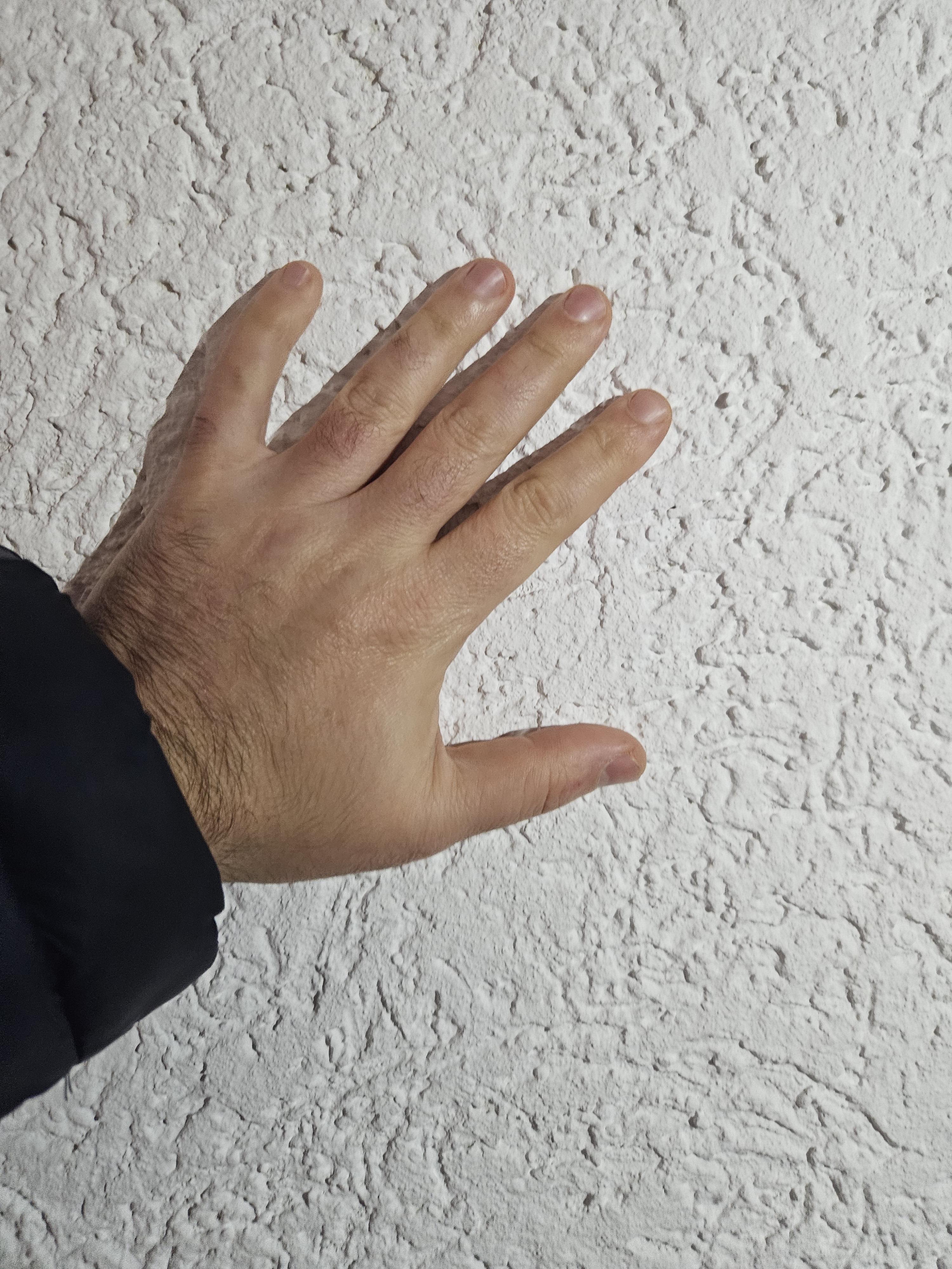

Ev aliyorum hayirlisiyla.

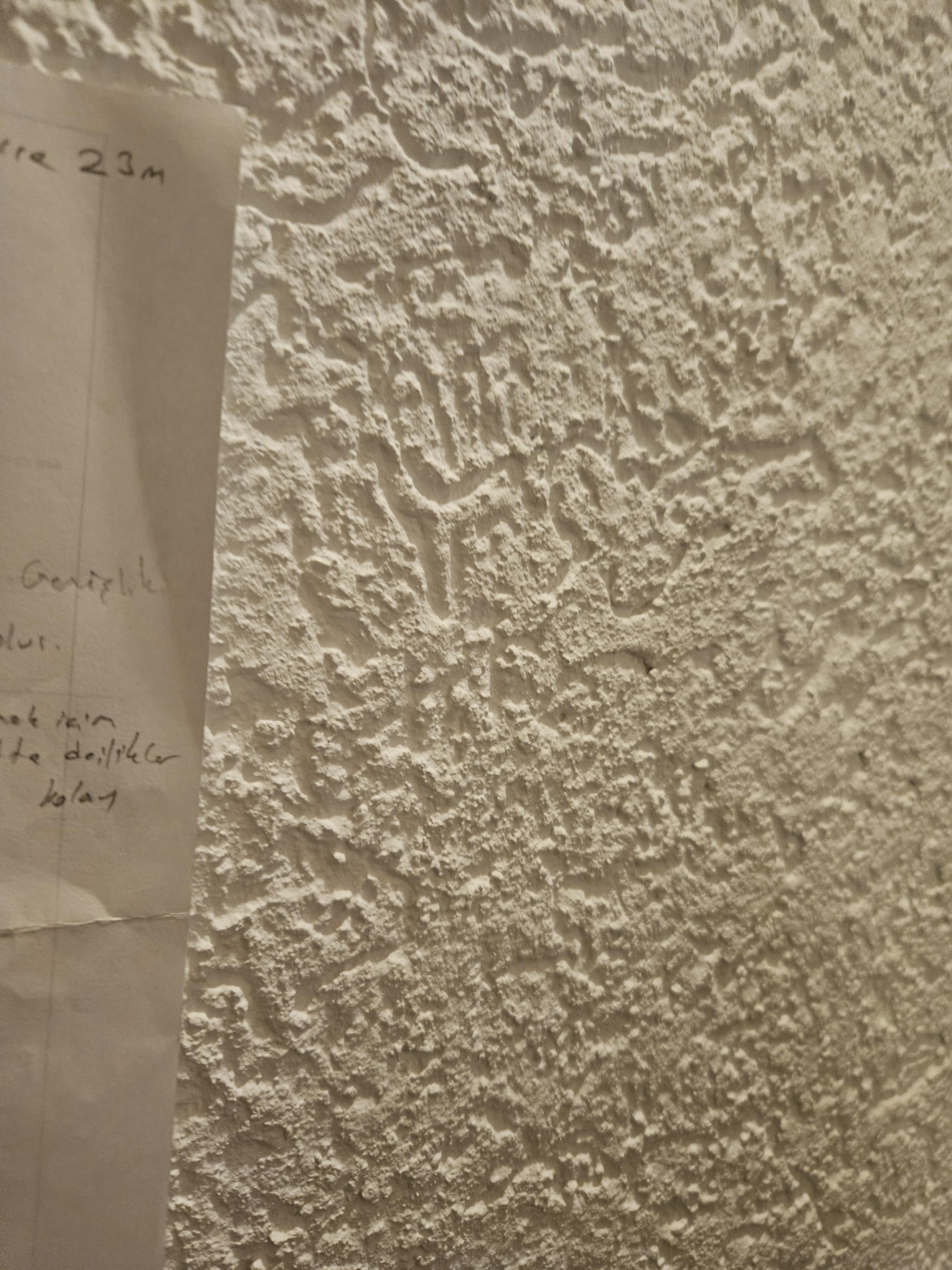

Evin giris kismindaki duvarlar puturlu siva olarak birakilmis. Asagida gorebilirsiniz.
Cok kotu degil aslinda ama duzlestirme imkani varsa duzlestirmek istiyorum.
Cam gibi duz olmasina gerek yok. silinebilir eski usul normal oda sivasi seviyesine gelse yeterli. Bu sekilde duvarin toz tutma ihtimali cok fazla diye dusunuyorum.

öncelikle merhaba.
fotoğraftaki duvarlarda dekoratif sıva yapılmış. çizgi dokulu dekoratif sıva. bunu neden düzleştirmek istediğinizi anlayamadım ama üzerine tekrar sıva yaptırmanız gerekir. piyasada olan hazır sıvalar veya düz dekoratif sıva olabilir. dış ortak ise alçı olmaz. uygulama yapılırken de file uygulanırsa daha sonradan çatlama yapmaz.
yazdığınız 4 madde de işe yaramaz. birazda saçma fikirker :-)
bu sıva üzerinde büyük ihtimalle dış cephe boyası vardır. toz tutmaz. su ile yıkanabilir.
yine de illa düz sıva yaptıracaksanız bilen bir ustaya yaptırmanızı öneririm.
