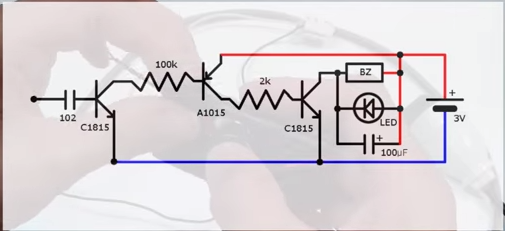

Arkadaşlar merhaba, öncelikle iyi günler dilerim.
Basit Voltaj ölçer yapacağım, ancak devrede BZ'yazıyor onun ne olduğunu bulamadım
Bilen birisi cevap verebilir mi
Bahsi geçen devre : < Resime gitmek için tıklayın >
Ayrıca tam anlayamamış olanlar içinde videosu burada :http://www.youtube.com/watch?v=ZVlSM93n-9E (DH Video ekleyemedim arkadaşlar kusura bakmayın)
Birde bu A1015, C1815 falan (transistör deniyor sanırım) nerelerden satın alabilirim ?
şimdiden teşekkür ediyorum iyi günler.

BZ: Buzzer olabilir.. A1015 (2S)A1015, ve C1815 (2S)C1815 transistörleridir. Japon transistörleridir, başlarına 2S basılmaz..
Edit: evet videonu izledim, bantı açınca şemasını verdiğin devrenin aynısını yapmış. BZ buzzer evet, şu biiip sesi çıkartan yuvarlak siyah parça, önde. Hot wire, canlı uç (faz), Neutral wire, nötr uç şeklindedir..
Buzzer alırken dikkat et: Direkt voltaj verince, (pili bağlayınca) kendi başına öten (biip sesi çıkaran) buzzer'ler var, onlardan al. Buzzer'in artısını eksisini doğru bağla, üzerinde yazıyor artı eksi diye. Ters bağlarsan bozarsın, çünkü biip sesi çıkarması için içinde kendi devresi var..

sağolasın hocam yardımın için
