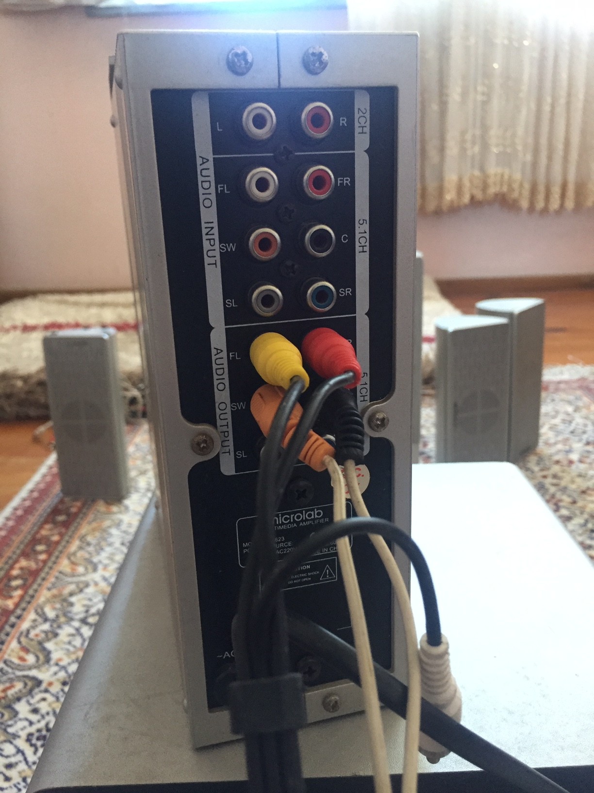

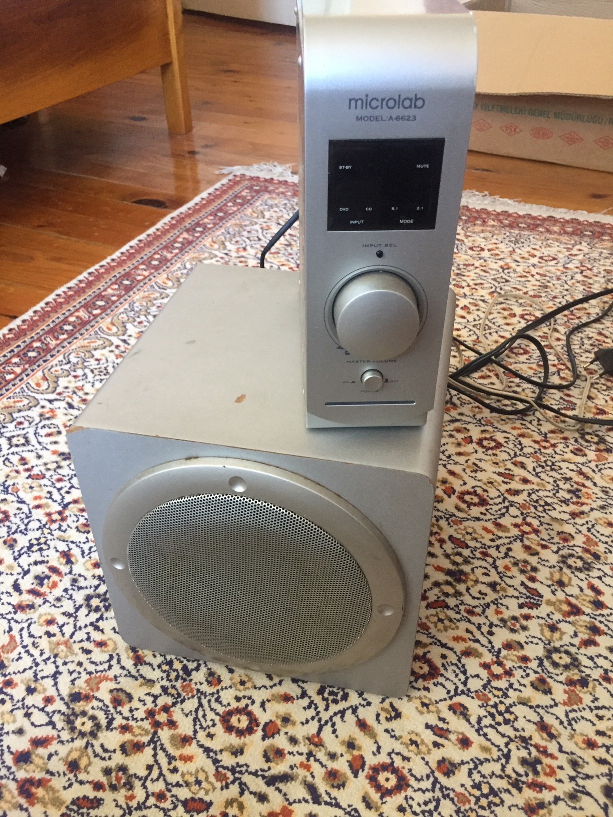

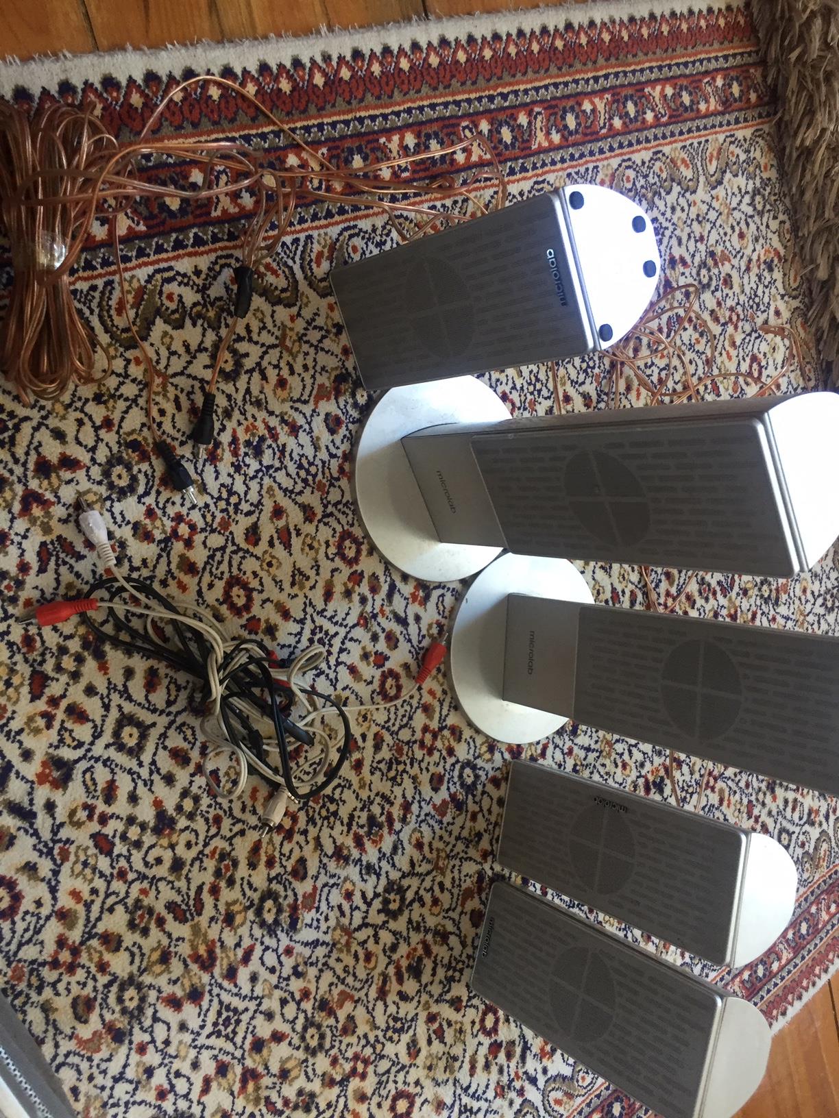

Arkadaslar herkese selamın aleyküm microlab a-6623 medol 5+1 var yıllardır kutuda duruyor bunu nasıl pcye bağlarım hangi giriş nereye takılır hepsi karısık varmıdır bi yardım edebilecek ?

Selamlar, öncelikle outputlardan bahsedeyim. Bunlara höparlörleri bağlaman gerekiyor. FR ve FL ön sağ ve ön sol. SR-SL yan sağ, yan sol. C merkez ve SW de subwoofer. Laptoptan ya da pcden gelen ses kablosunu da inputlara takacaksın. Tabi pcden gelen 6 kablo varsa o şekilde çevresel ses alabilirsin. Yoksa da üstteki L ve R'ye takarak stereo ses alırsın.

Resimleri güncellemişsin galiba. Anladığım kadarıyla kabloları ister subwoofera istersen de üstüne koyduğun kontrolcü kısmına bağlayabiliyorsun. Eğer bilgisayardaki ses kartının 6 tane çıkışı varsa o şekilde tam bağlantı yapabilirsin. Ama tek bir ses çıkışı varsa bir ucu 3.5mm diğer ucu sağ ve sol olan RCA kablo alman lazım (kablolar arasında vardır belki). Bu kabloyu kontrolcüdeki 2CH input yazan yere takıp diğer ucunu da bilgisayarına bağlarsan bass sesini de alabilirsin. Onun dışında sistemin kendi bağlantısını da düzgün yapman gerekiyor. Tüm hoparlörleri 5.1CH output yazan bölüme doğru bağlarsan sistemin düzgün çalışır.

Eğer pc masaüstü ise kasa arkasında 5.1 ses çıkışı vardır. O çıkışlar da 3,5 mm diye geçen pembe, yeşil vs renkli kulaklık jaklarıdır.
O ses çıkışlarına alttaki bir ucu stereo 3,5mm jak olan diğer ucu da rca soket olarak geçen kablodan takacaksınız. Bu kablodan size 3 tane lazım.
https://www.gittigidiyor.com/bilgisayar-tablet/logilink-ca1042-3-5mm-stereo-erkek-2x-rca-erkek-kablo-1-5m_pdp_409453279
Rca uçlar ise ses sistemin kontrol panelin arkasındaki input yani giriş yazan bölümdeki 5.1 kısmına takılacak.
Sonrasında ise sesi kontrol panelinin çıkışından (output) sub’a aktarmak için 3 tane stereo rca-rca kablo lazım. Fotolarda bu kablodan 2 tane gördüm. Bir tane daha olması lazım.
Kontrol panelinden çıkan rca kabloları da sub’ın arkasında üstte kalan input (giriş) kısmına takın.
Hoparlörleri de sub’ın arkasında altta kalan çıkışlara takacaksınız.
Giriş çıkışlardaki kısaltmaların açıklaması aşağıdaki gibidir. Kabloları takarken doğru yerlere taktığınıza emin olun ki soldan gelecek ses sağdan gelmesin yada tam tersi vs
FL: front left yani ön sol
FR: front right yani ön sağ
C: Center yani orta-merkez hoparlör
Sub: Sub :-)
SL: surround left yani arka sol
SR: surround right yani arka sağ
Kolay gelsin
