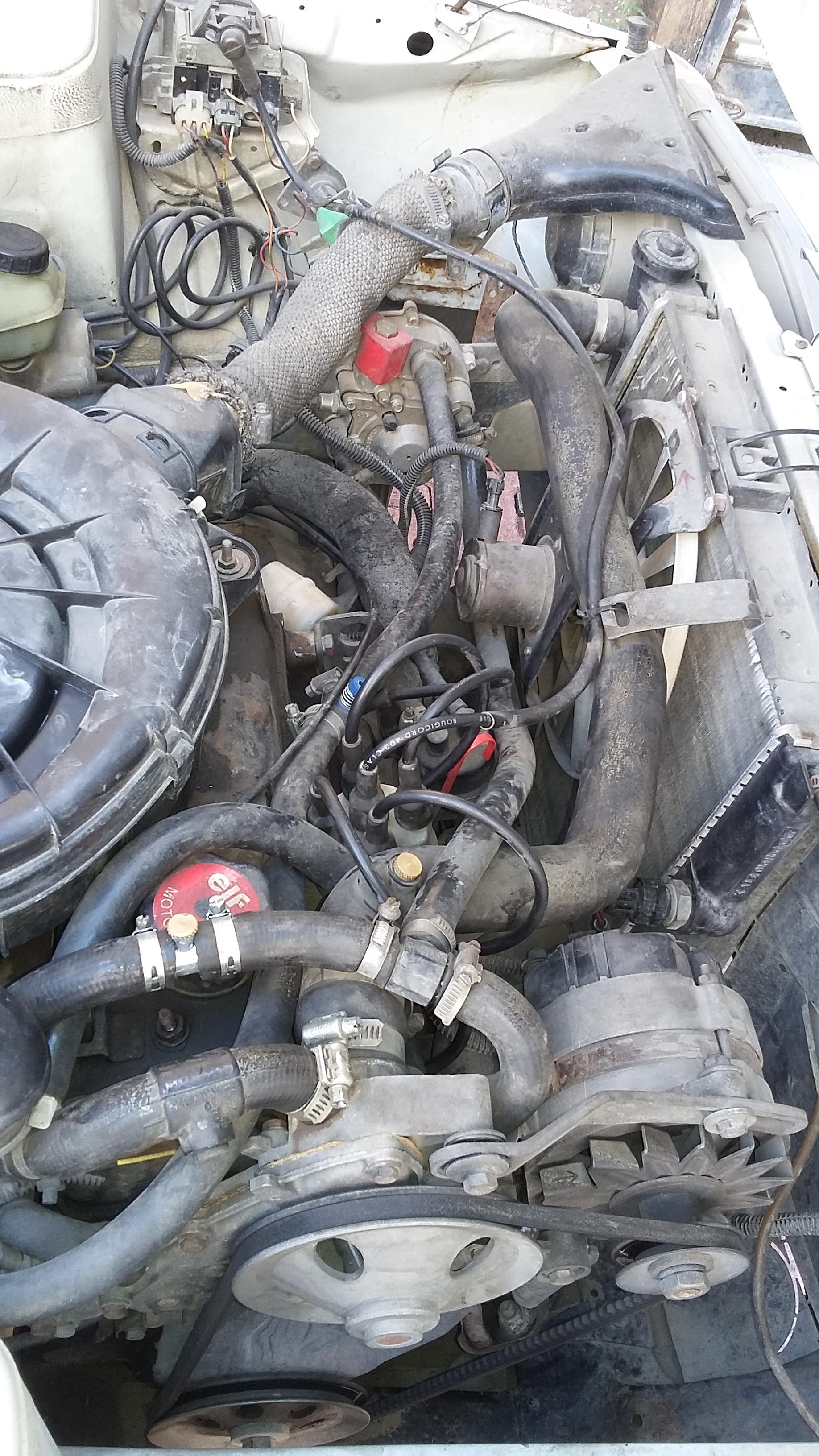

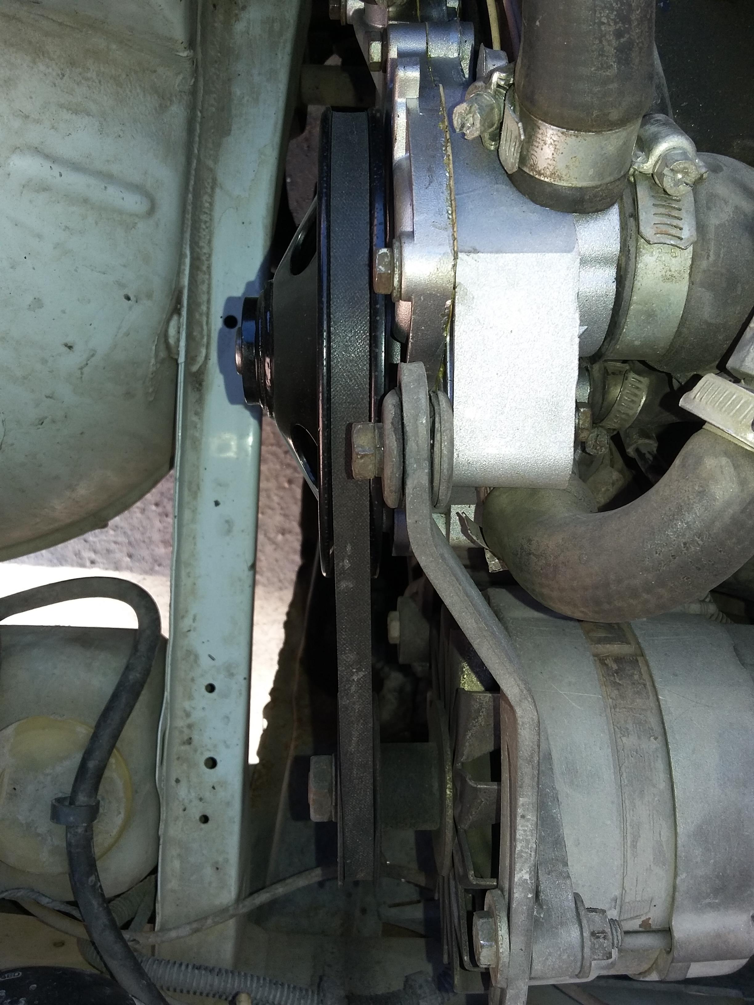

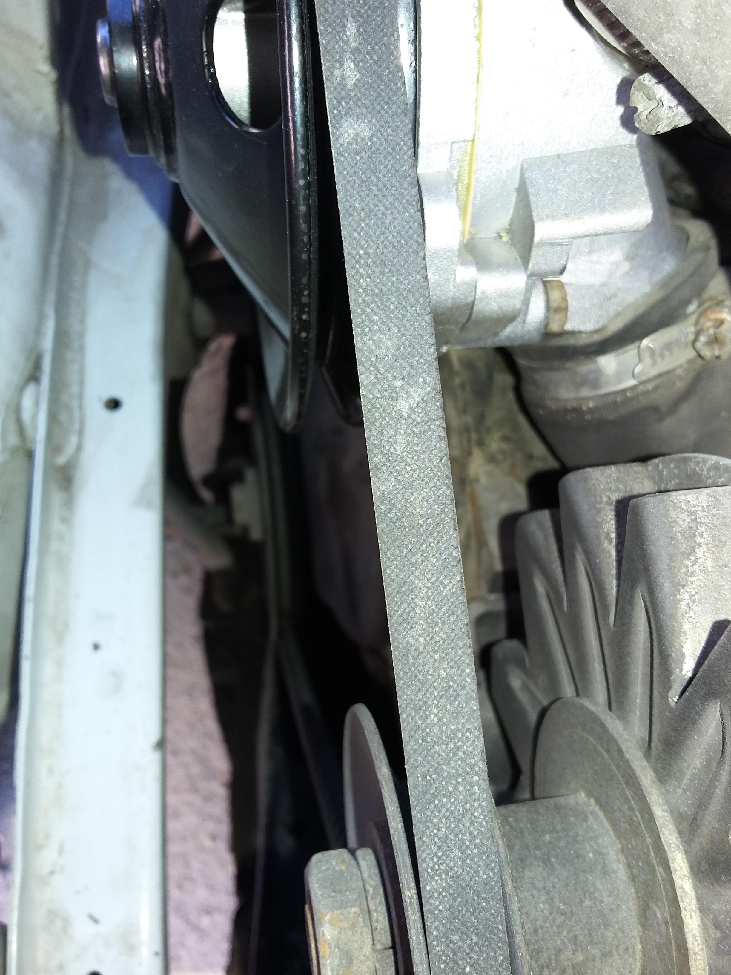

merhaba bende 98 brodway var devirdaim pompası arızalandı kasnak dibinden su kaçırıyordu sanayiye götürdüm usta elimde devirdaim pompası var dedi abi orjinalmi dedim ben yan sanayi kullanmam dedi neyse eskisini bozuk olanı biraz zorlanarak söktü sökerken arkasındakı parcayı kırdı yenisini aldım üzerindeki orjinalmiş elba marka neyse taktı havasını aldı tamam termostat açıyor dedi bende abi fan acsın emin olalım dedim neyse usta gaza bastı fanı açsın diye araba devirlendikçe v kayışın sanki gevşek gibi salgı yaptıgını gördü sonra farkettimki yeni taktığı devirdaim pompası biraz yüksek attığı için kayış altarnatör kasnağının kenarına sürterek geçiyor sanki alternatör geride kalmışgibiydi ustaya sordum birşey olmaz alternatör sabit onu ileri geri ayarlama şansın yok dedi böyle kullansam sıkıntı olurmu acaba taktıgı parcamı uyumsuz sanki araba devirlrnince kayış titriyor bana göre aşırı ustaya göre normal ne yapmamı önerirsiniz kafayı yiyicem taktığı devirdaim pompası aybay marka

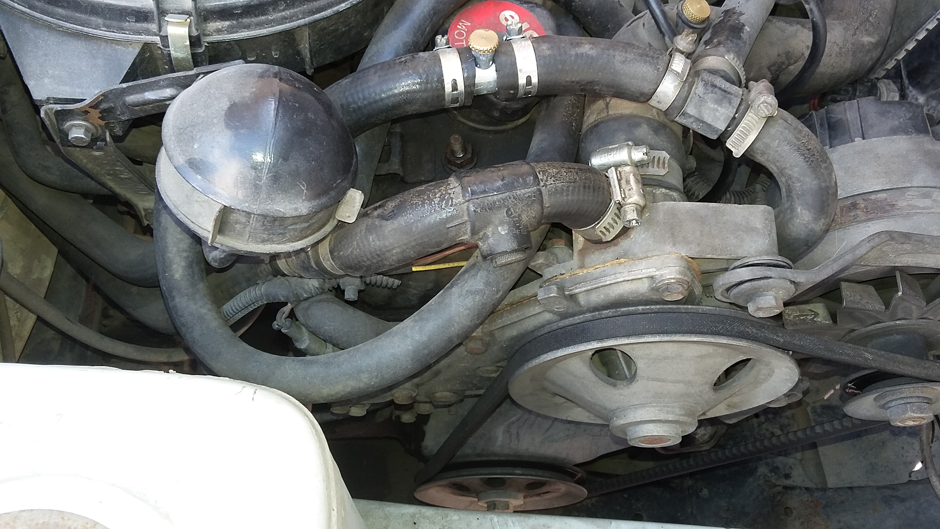

< Resime gitmek için tıklayın > önceki orjinal devirdaim pompası

Kayisi bastirinca iki parmak esnemesi lazimdir. Yuksek devir ceviriken kayis kopacak gibi sallanmasi normaldir.
Surtunme asiri ise sikinti olabilir fakat bir zaman sonra o bolgeyi asindirip kasnak kendine yer acar

Bu şekilde kasnakları zorlayacaktır. Kayışı da yıpratır diye düşünüyorum. Ben güvenmezdim.

Kayisi arada sirada kontrol et asinma varmi diye. Sikinti kayis koparsa yolda kalabilirsiniz. kayis yan duruyor, mars motoru biraz geride kalmis.yedek kayis koy bagaja bence. Kopmazsa hicbir sikinti olmaz

Kardes sen hastamisin dunya mali icin bu kadar kafayi bozma heleki basina en kotu sey bile gelse cok ucuza yaptirabilecegin bir arac icin. Ben ustayim. Bundan bisey olmaz kafana takma yan sanayi urun kullanirsan bole ufak tefek sjnirlarda degisiklikler olur aynisini uretemezler zaten yasak. Anladinmi git simdi rahat rahat uyu. Ama kayisinida yenile eskisine alistigindan azicik atlamali calisir. Yenisini tam daha rahat doner.

Hepsi aynı hizada değilse kesinlikle sorun çıkar. Yüksek devirde daha hızlı dönecrğinden daha riskli.

Arkadaşlar şimdi baktım sökülen eski devirdaim pompasıda aybay marka metalik renk arka parçası elba marka şimdiki devirdaim pompası aybay marka arka parçası gva marka
9 yıl (343 mesaj)
aybay yan sanayi üreten bir firmadır yani orijinal değil.Kayışınızı yeni ve orjinal bir kayış ile değiştirin bir tane de yedekte bagajda bulundurun. yeni kayışınızla bir müddet kullanın ve aralıklarla aşınma durumunu gözlemleyin.
