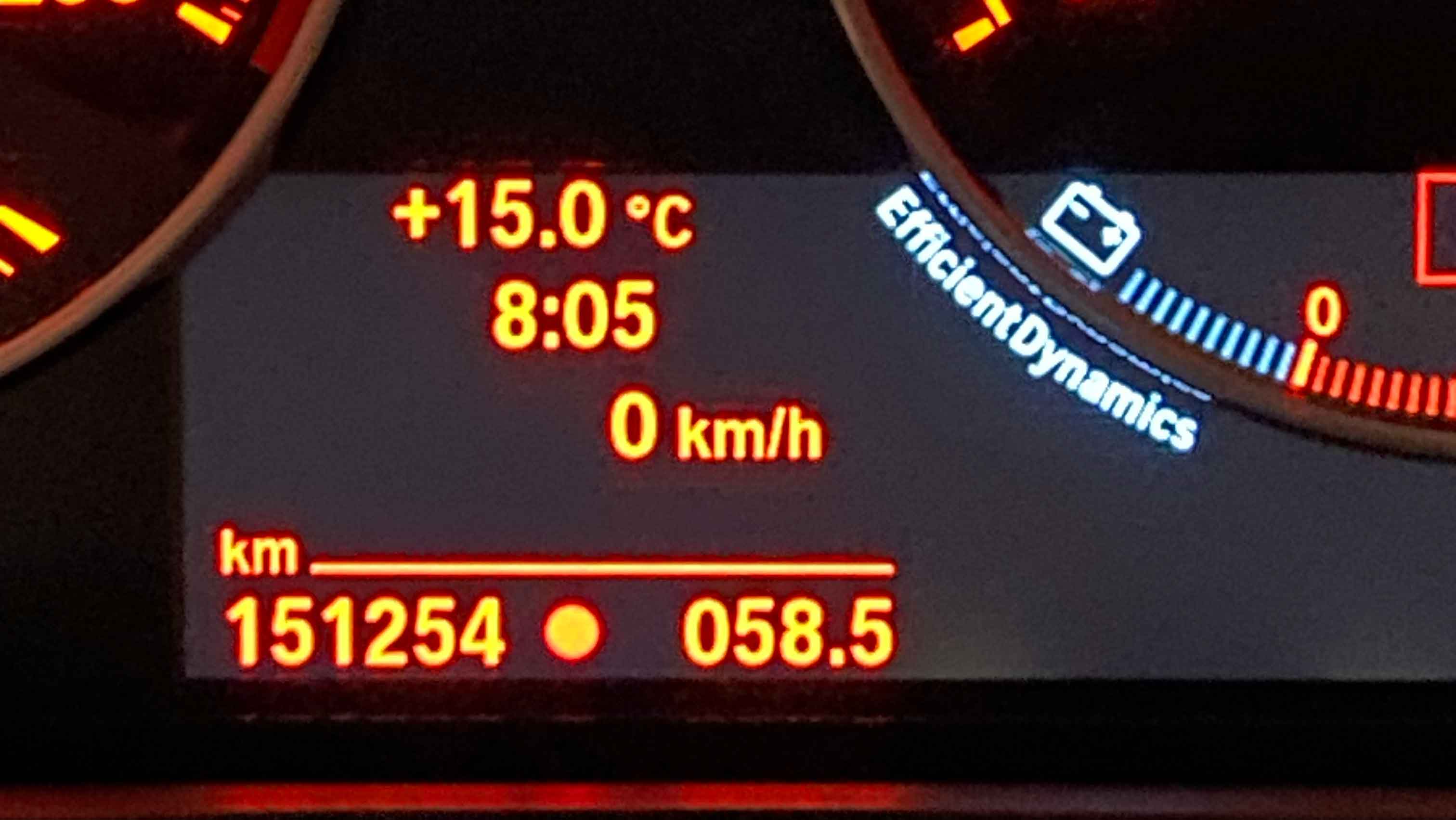

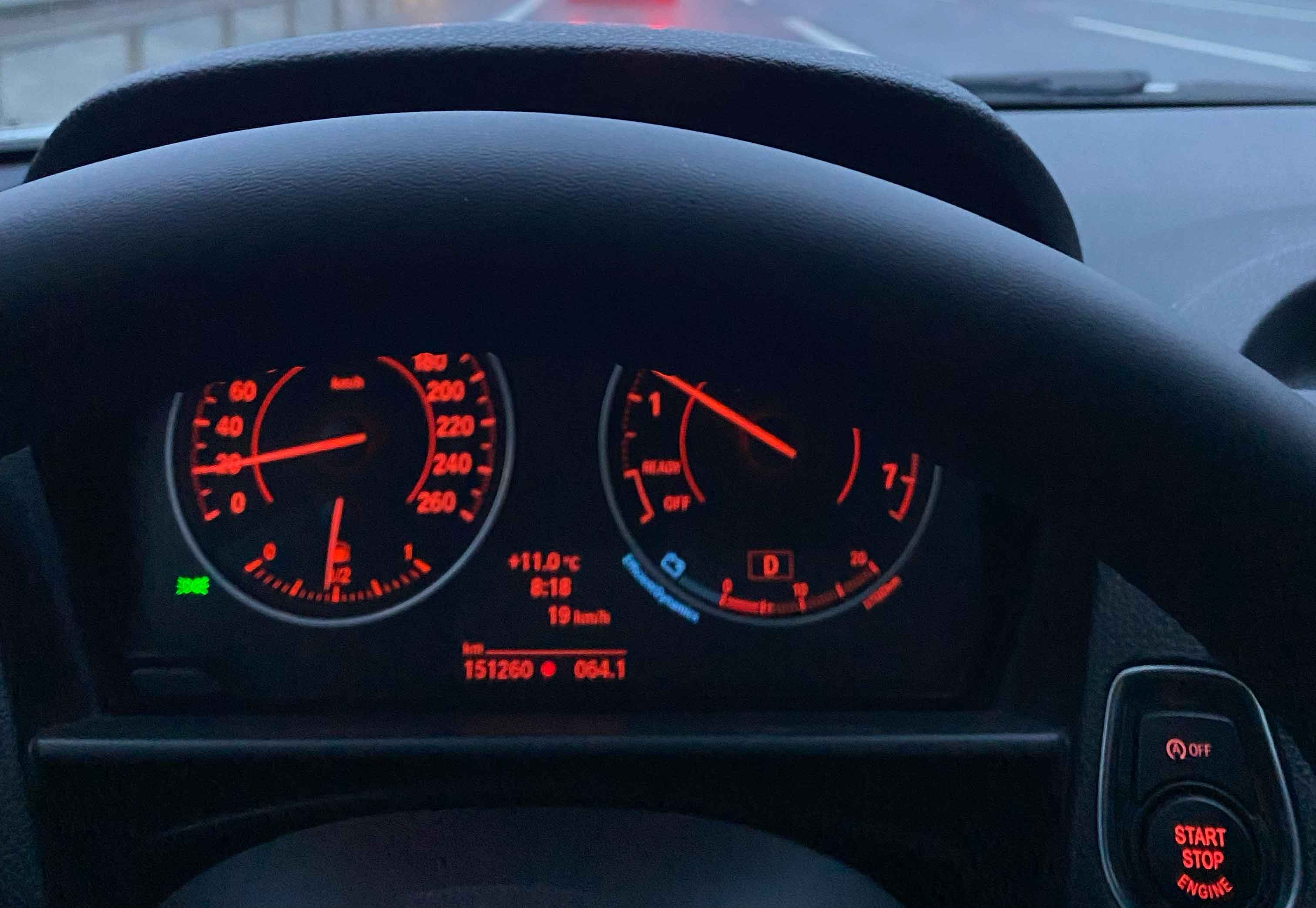

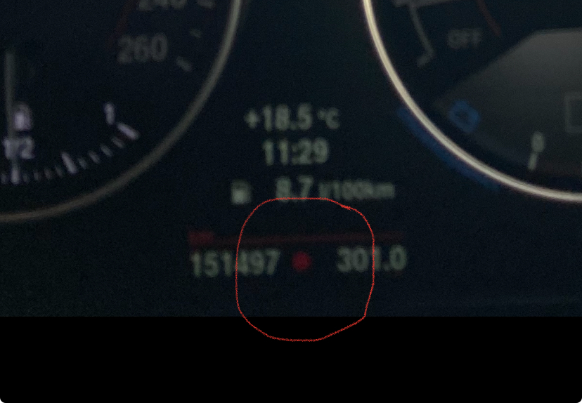

Herkese selam, BMW 2013 Msport F20 116i 150bin km'deki aracımda basic bir gösterge paneli vardı. BMW 2015 model 110bin km'deki F22 2 Serisinden çıkma bir yarı hayalet gösterge paneli satın aldım. Aracımdaki M davul direksiyona sonradan takılan F1 vites ve CC var ve bunlar eski gösterge panelim varken kodlandı ve çalışıyordu. Yeni yarı hayalet gösterge panelini taktırdığımda ekranıma servis zamanı bilgisi geldi ancak KM yanında kırmızı nokta işareti silinemedi çünkü yeni GG'de epron işlemi varmış ve eski apron kodu bilinmediği için kırmızı nokta silinemezmiş (bunu soyleyen Garage Munih - Burak). Neyse, bu GGP'nin aktif olabilmesi için most çıkışlı F30 çıkması bir Magnelli marilli tape ünitesi de taktırmış bulundum ve iyi de oldu. Bu tape unitesinin servis tarihçesini almanyada olan türkiyede de oldukça meşhur M..... arkadaşımız sildi ve GGP'ye kodlamasını yaptı sağolsun. Fakat km yanındaki kırmızı nokta hala gitmedi ve CC + F1 vites çalışmaz durumda; garage munih burak: "fem ünitesinin güncellenmesi yapılırsa CC+F1'ler çalışır" dedi, buna da ok. Şu an iki sorum şu: 1-fem ünitesi güncellemesi yapılırsa kodlu olan CC+F1'im çalışır mı? 2- GGP'deki km yanında çıkan kırmızı nokta gerçekten başka bir yeni epron monte edilirse mi yok edilebilir olur? Süreçte muhattap olduklarım: Tape unitesi için Kodlamacı Mi..L ve Er..Ğ arkadaşım, kodlamacı ve hamlamacı garage munih Burak. çözülmese muhattap olacaklarım: Kodlamacı: O..R ve Mert Oto olacak... Ne düşünüyorsunuz yorumlarınızı merak ediyorum.

Çıkan simge kilometre manipülasyon işareti. Beyinlerden birinde farklı km bilgisi var demektir.

geçen yıl (6 mesaj)
evet. takılan ggp'deki eepron daha onceden işlemliymiş ve onceki eppron kodunu bilmedikleri için kırmızı noktayı kaldıramadılar bir türlü. mert oto bostancı halleder diye düşünüyorum son çare. yoksa km bilgisi şu an için doğru.
