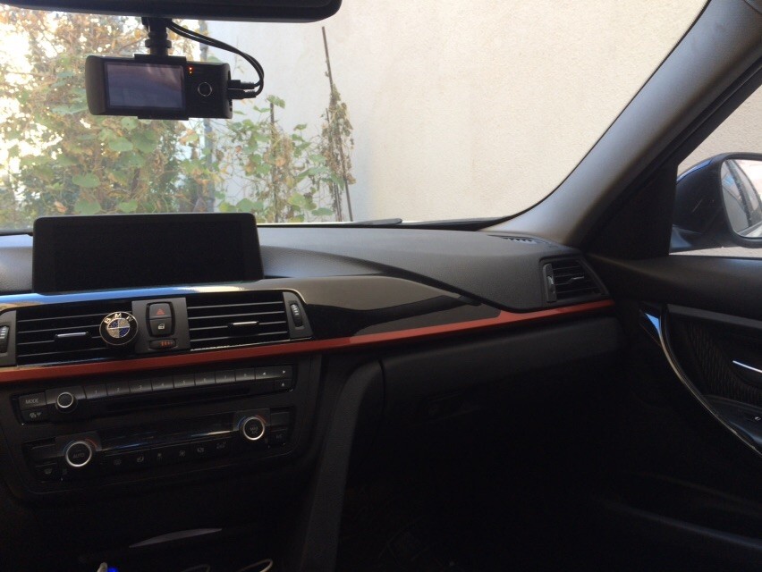

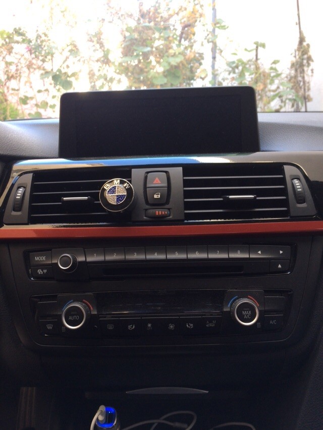

merhaba arkadaslar bmw f30 320 ied kullnıcısıyım
aracım 2013 mayıs cısıkıslı
kodlamam sonrasında neler oluyor az cok burda anlatmaya calıstım yaptırcak olcak arkadaslara azda olsa fikir vericektir
bendeki standart ufak ekran
daha anlatmadıgım seylerde var sorarasanız onlarında videosunu cekmeye gostermeye caslırım
tessekurler insallah yardımcı olur
https://www.youtube.com/watch?v=Q2rtuJRUAuE&feature=youtu.be
