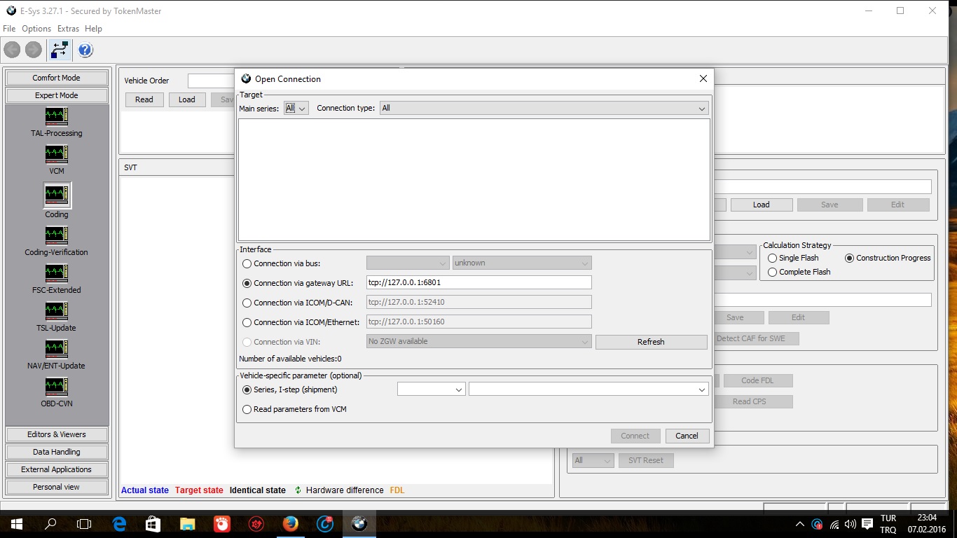

Orijinalden alıntı: erhan1054
Biri bu konuyu doğru düzgün anlatabilir mi? kabloyu bağlıyorum aracı hazıra alıyorum programı başlattığım resimdeki gibi kalıyor.
Arkadaşım aynı problem bendede var nasıl yaptığını açıklarmısın teşekkür ederim

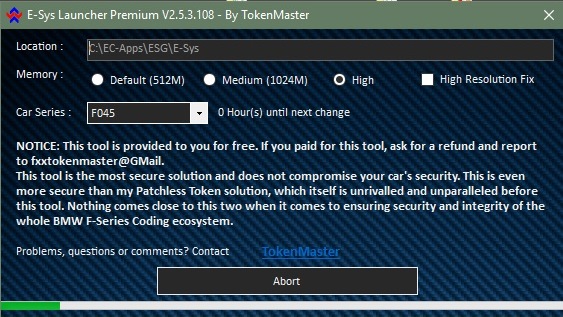

Esys'i ilk çalıştırdığınızda gelen ilk küçük ön ekranda aracınızın tam seri numarasını seçip (örneğin F30 ise F030) sonrasında Esys açılınca sol üstteki Connect butonunu tıklayıp gelen ekranda ise bu sefer aracınızın ait olduğu doğru target Selector grubu seçmeniz gerekir (örneğin F30 ise F20 seçilecek - fakat sonu DIRECT olanlar seçilmeyecek)
Sonrasında ise yine aynı ekranda "Connect Via VIN seçeneğini" işaretleyip sonra Connect'i tıklamanız gerekiyor.

E sys yi calistirdigimda o küçük ekran gelmedi setting bölümünde est bölümüne girdiğimde token seç diyor ama bende token yok nasıl olucak kafayı yedim
Sanırım programı talimatlara uyarak doğru şekilde yeniden kurmanız gerekecektir. (Önce programı kaldırıp tüm klasörleri de silerek tabi). Resmini eklediğim ekranın geliyor olması lazım program açılmadan. Ayrıca FreeToken.EST dosyası olduğu için token istemiyor program.
