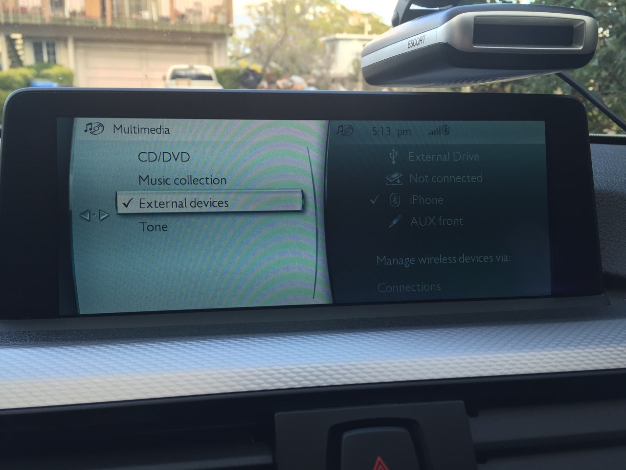

Tekrar Merhaba,
Verdiğiniz linkteki kodları uyguluyorum fakat live i bir türlü aktif edemedim.ConnectedDrive menüsünde Live çıkıyor fakat gri renkte yani aktif değil.Live nin üzerinden joystick ile sağ menüye girerek bmw hizmetlerini güncelleştir diyorum,telefonumun internetine de bağlanıyor ve veriler aktarılıyor diyor ardından veriler komple aktarıldı diyor fakat değişen hiçbişey olmuyor.Live yine gri ve hiçbir uygulama çıkmıyor.Problem nedir birtürlü anlayamadım.Aracımın üzerinden çıkarttığım orjinal sistemde live i kullanabiliyordum.VO coding yaparak montajını yaptığım nbt nin şase numarasını giriyorum ama doğrumu yapıyorum yoksa olmuyormu onu nasıl kontrol edeceğimi bilmiyorum.Bir diğer şüpelendiğim nokta cihazın üzerinden ülke değişikliği yapsam olurmu acaba diyorum ama onunda nereden yapıldığını birtürlü bulamadım.
Aslında burada detaylı bir açıklama yapılmış fakat 2 defa yapma kısmını anlayamadım.Neyi 2 defa yapmam gererekiyor?
If it's Factory, the following FDL coding should work. If not try this.
On your VO add the following codes. 609, 6AK, 6NS, 6NR and 616. Remove 615, 6AA, 6NF and 6NK. Make sure you do this on a copy of your VO xml file. Also Use 11/13 for Build date.
Now Activate this modded FA and Code the NBT only TWICE, Yes do it two times. Once it reboots. Read Code Data, Edit FDL,
3003 > DUN_PROFILE - aktiv
3003 > PAN_PROFILE - aktiv
3003 > ONLINE_BROWSER - beide_aktiv
3003 > ONLINE_SERVICES - nicht_aktiv
3003 > ONLINE_SERVICES_GLS - nicht_aktiv
3003 > ASSIST - nicht_aktiv
3003 > ONLINE_BROWSER_LIVE - aktiv
3003 > DATACOMM_CSIM - nicht_aktiv
SAVE, FDL Code this TWICE.
Make sure your phone has tethering (bluetooth) enabled and you see the data icon for it under bluetooth menu. If so then go in to ConnectedDrive, Update Live/Online Service. And you should have BMW Online.
Now, If you have a Retrofitted NBT. You have to do an additional Change.
Edit your FA, add 609, 6AK, 6NS, 6NR and 616. Remove 615, 6AA, 6NF and 6NK.
Change Build Date to 07/13 or 11/13 (Both Worked)
Under FZAuftag-Header, Change the VIN number from yours to the DONOR VIN (Original VIN that your NBT came with) Make sure you put in the FULL VIN.
Save it as xxx - NBT ONLY or whatever you want to call it. You would use this VO only when you use to CODE/FDL Code your NBT.
Then follow the same step as you would if you had Factory installed NBT.
I tried this on a Retrofitted NBT tonight/this morning. It worked. The car was on 51.3 and NBT on 50.4. We never upgraded the FW on the NBT. I did the same on my retrofitted NBT, but in my case, NBT and Car was on 51.3 and it all worked fine.
