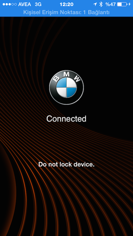

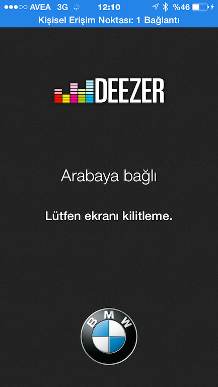

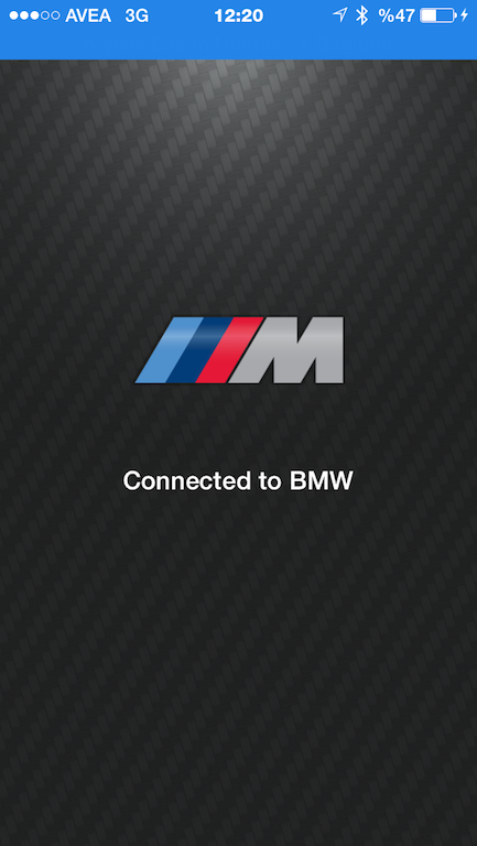

NBT + BMW apps ile Spotify ek olarak;
Deezer,Web radio,Takvim, Ecopro analizer, m plap timer gibi uygulamaları da kullanmaya başladım.
< Resime gitmek için tıklayın >< Resime gitmek için tıklayın >< Resime gitmek için tıklayın >< Resime gitmek için tıklayın >< Resime gitmek için tıklayın >
