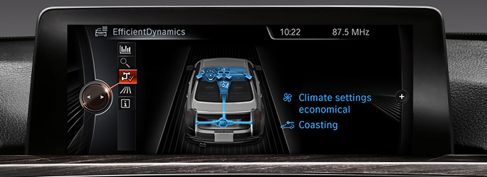

Daha önce de bahsettiğim eco pro modda 50-160 ile giderken ayağınızı gazdan çektğinizde motorun şanzımandan ayrılıp, aracın kinetik enerjisi ile giderek yakıttan tasarruf etmesi olayını 2013 temmuzundan sonra üretilen tüm modellere koymuşlar. Bununla ilgili BMW Türkiye web sitesinde bilgi de var. Kodlama ile bizde araçlarımızda yapabiliyor muyuz?
http://f20.1addicts.com/forums/showthread.php?p=14785620
