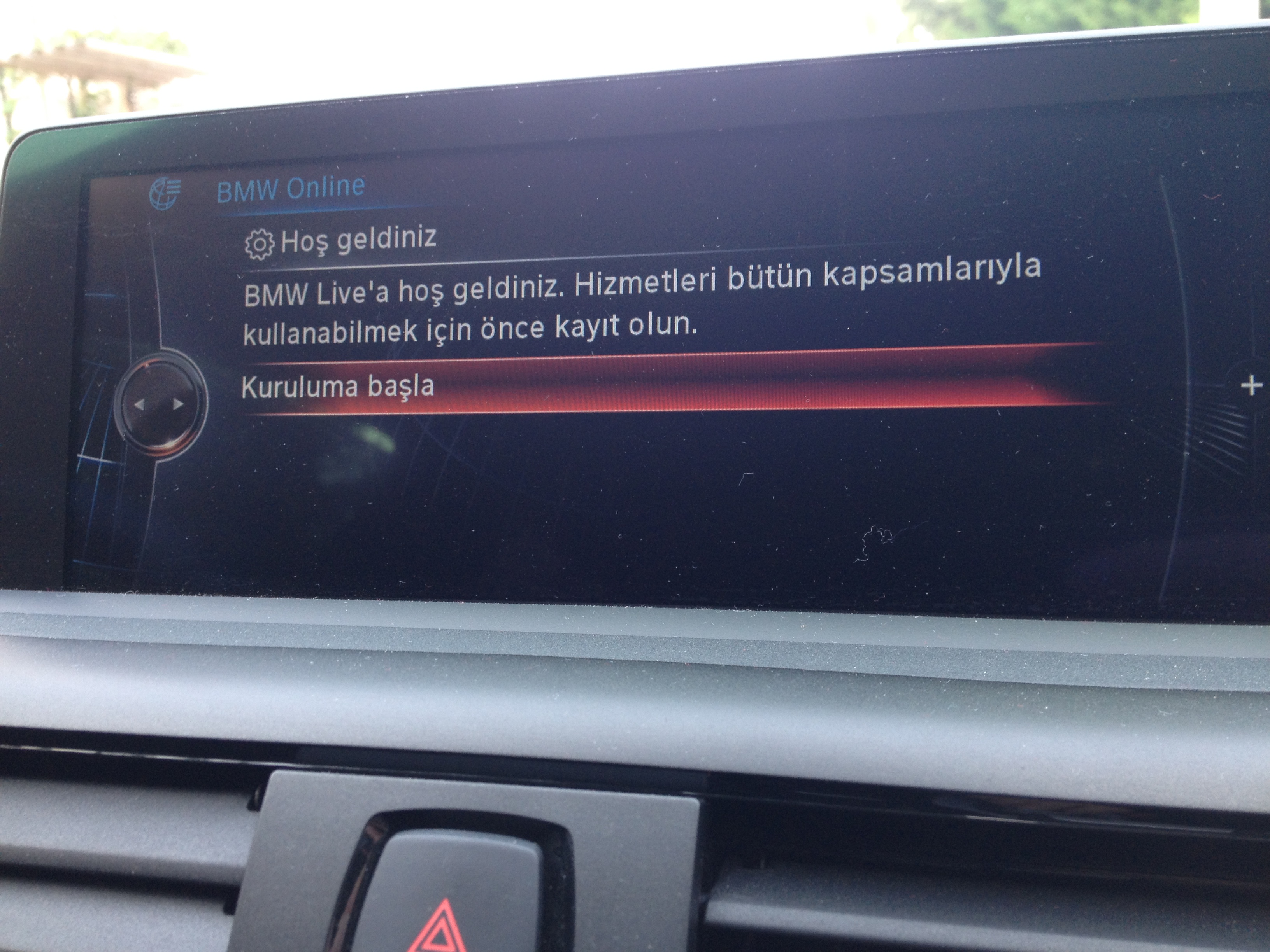

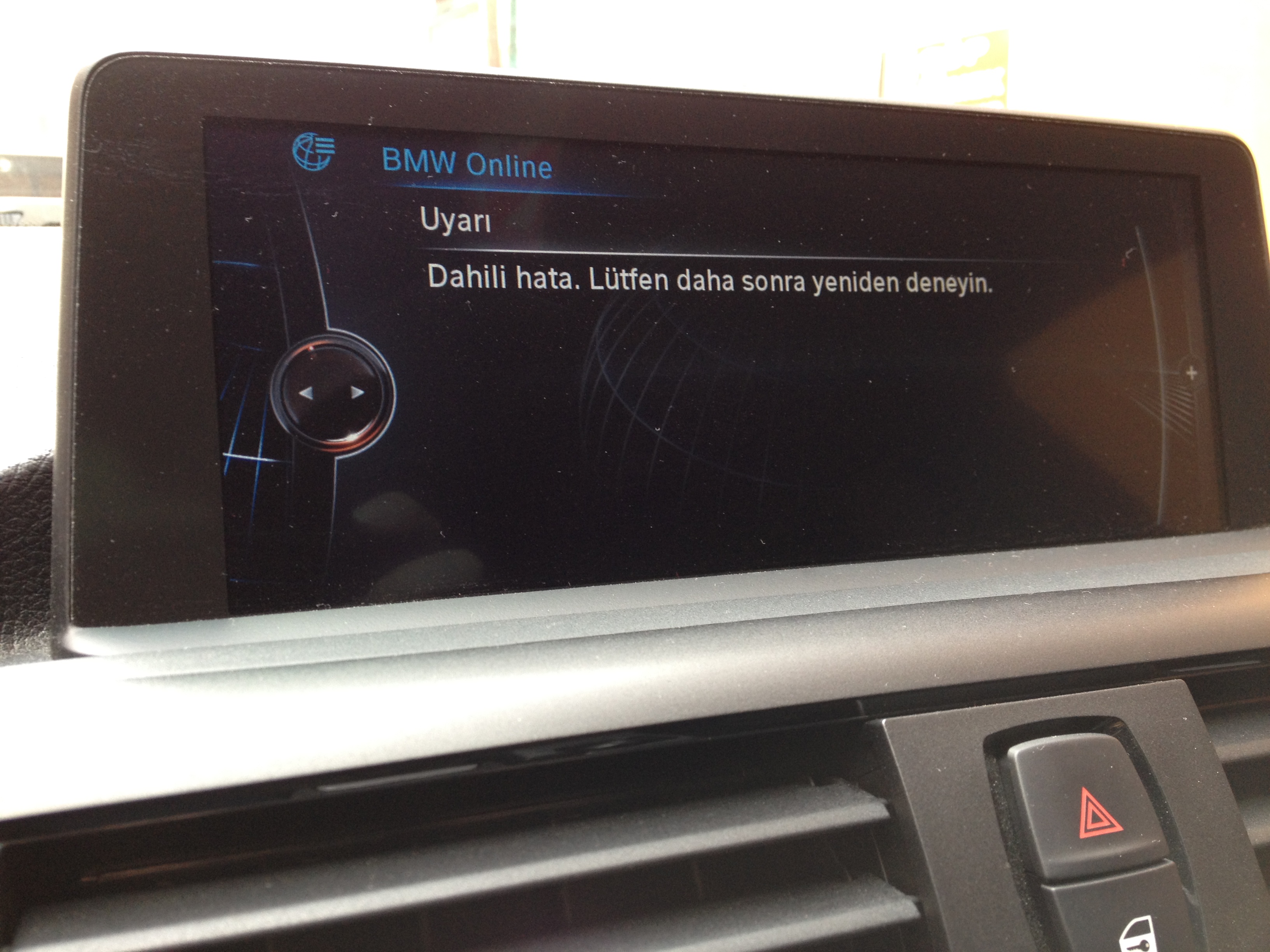

merhaba
2 hafta önce bmw online ın menüde bulunduğun yerin hava durumunun gösteren widget çalışmamaya başladı , bende bmw online ın ayarları resetledim şimdi kurmaya çalışırken hata veriyor sizce neden olabilir?
< Bu mesaj bu kişi tarafından değiştirildi wolf93 -- 2 Kasım 2014; 15:39:13 >
11 yıl
bmw hizmetlerini göncellemeniz halinde düzelmesi gerekir. Kodlama VB. işlem yapmadıysanız probleminiz çözülecektir.

W
11 yıl
kodlama ile açmıştım bmw online ı güncelle yi denemiştim olmadı yine
Bu mesajda bahsedilenler: @navigatepark
11 yıl
BMW online için kullanılan parametreleri belirleyen şase numarası bloke olmuş olabilir. şase numarası yüzünden dahili hata mesajı veriyor. yapılandırma almanya olarak yapıldıysa alman serverlerde bazen bu hata olabiliyor,bir süre sonra kendiliğinden geride geliyor. kodlamanızı gözden geçirin.
