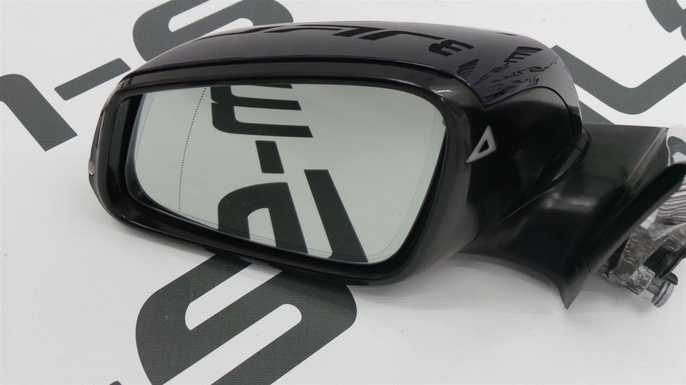

aracıma katlanır ayna takılabilir mi resimdeki aynada kör nokta uyarı sistemi var bu özellikte aktif olur mu bu aynayı takınca?< Resime gitmek için tıklayın >

aracınız f30 sanırım kör nokta sisteminin çalışması eksik modüllerin yerine takılmasıyla olur.sadece aynayı değiştirerek kör nokta sistemi sahibi olamazsınız.
