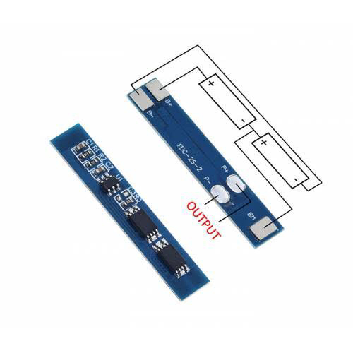

Arkadaşlar 2s bms devresini baglıyorum giriş voltajı olduğu halde bös çıkış vermiyor. 2 adet bms kartıda aynı şekilde güzelce lehimlediğüm halde 2 bsn dervreside denedim çıkışlarından voltaj vermedi sıcaklıktan dolayı kendini kapatmış yada bms devresi bozulmuş olabilirmi.
Görüntü atar mısın nasıl bağladın bakalım.
Bu mesajda bahsedilenler: @emrahim54
Şuan iş yerindeyim piller evde baglantıyı pillerin artı ve eksi kutbuna köprü atıp BM lehimledim daha sonra pilin artısını B+ ya pilin eksisinide B- lehimledim ama OUTPUT voltaj vermedi lehimlerken ısındı ondan dolayı çıkış vermemiş olabilirmi. Kullandığım bms görseldeki şimdiden teşekkürler.
Bu mesajda bahsedilenler: @dfk24
İlginç hocam , ısınma ile alakası yok. 5 dk havya tutmuş olamazsınız herhalde. Ya bms arızalı , yada pillerin gerilimi bms'nin koruma geriliminin altında olduğu için çıkışı vermiyor. Piller seri iken pil uçlarından gerilim ölçün bakalım kaç volt verecek.
Ekimde 2 Bms varsı 2 side aynı oldu biri 2s 5a digeride resimdeki 2s 2a ikiside çıkış vermedi o karda uzun süre tutmadım havyayı ama bms devresine leyim yaparken üzerindeki pin levhaları oynuyor sıcagı görür görmez havyamda 30 wattlık anlamadım girişinde 7,2 volt var pillerde
Başıma gelmişti benimde. Çıkışından bms'ye 8.4 volt verin bms kendini resetlesin. Sonra kaç volt var çıkışta ölçün. Sonrada devreye takın yine aynısını yaparsa bmsden tasarlanandan fazla güç çekiliyor demektir. 3a yazmıştır belki ama gerçekte 500mah bile veremeyecek güçte olabilir

Bms kartlar ilk kullanımda koruma modunda olurlar çıkış vermezler, şarj voltajı uyguladıktan sonra ancak çıkış alabilirsiniz.
< Bu mesaj bu kişi tarafından değiştirildi mustyyyyy -- 1 Şubat 2021; 19:42:41 >
Teşekkürler evet voltaj verince çıkış alabildim. Birde elimde çok sayıda hurda tablet var bunların pillerini nasıl şarj yapabilirim li-ion gibi projelerde kullanmak için.
