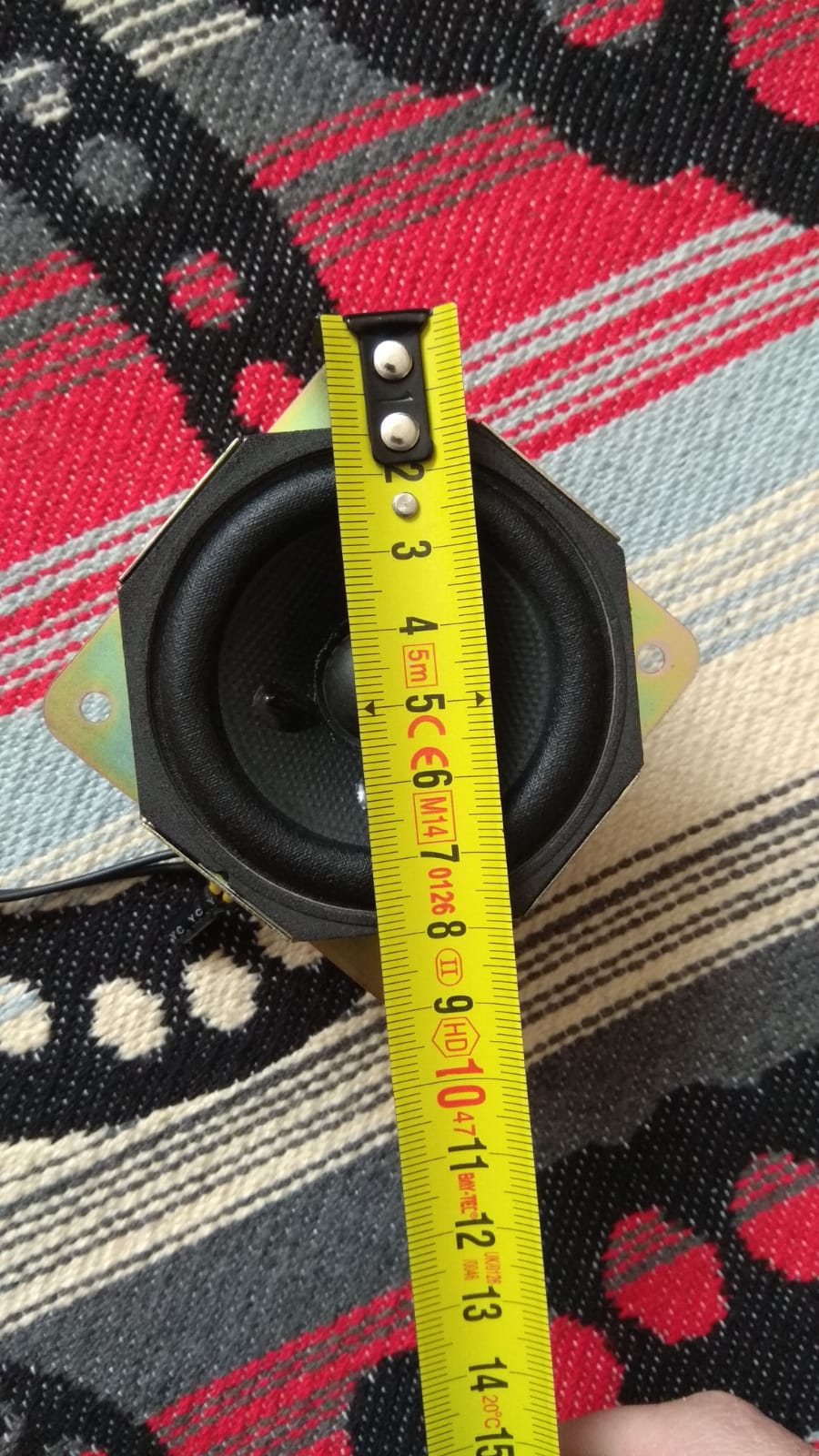

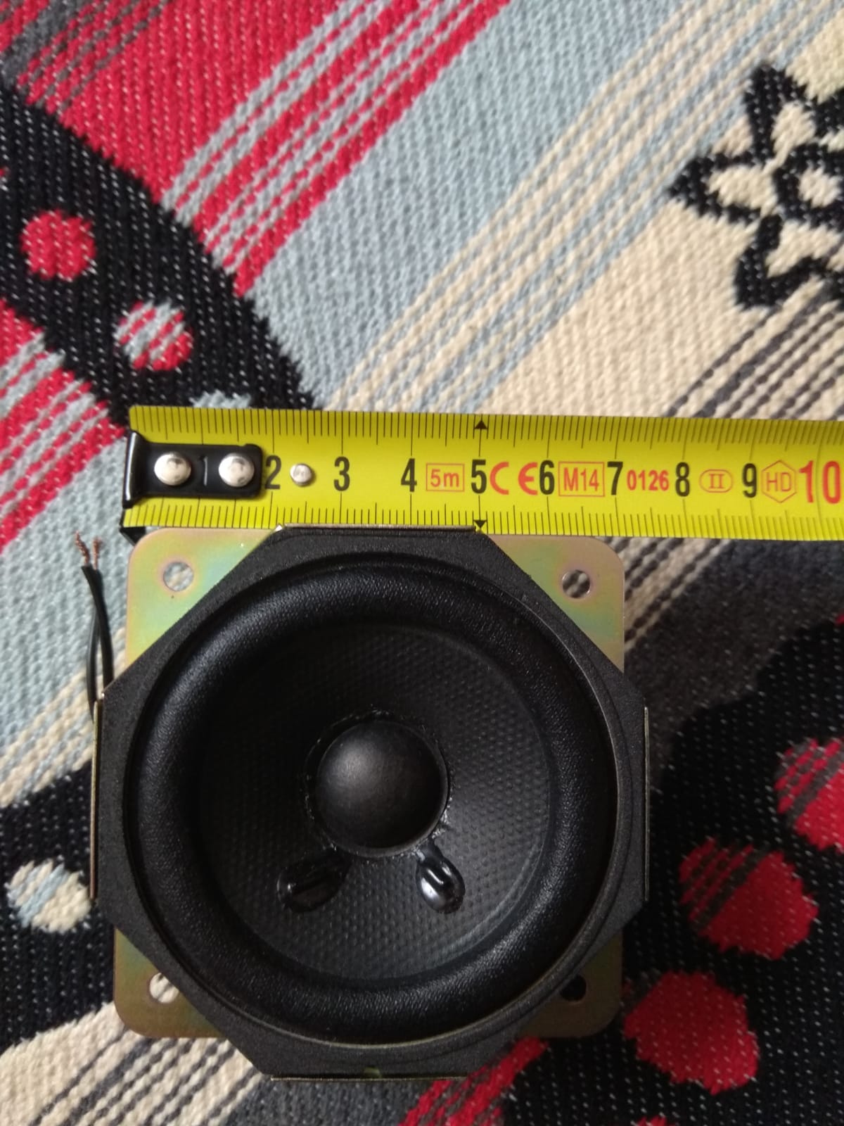

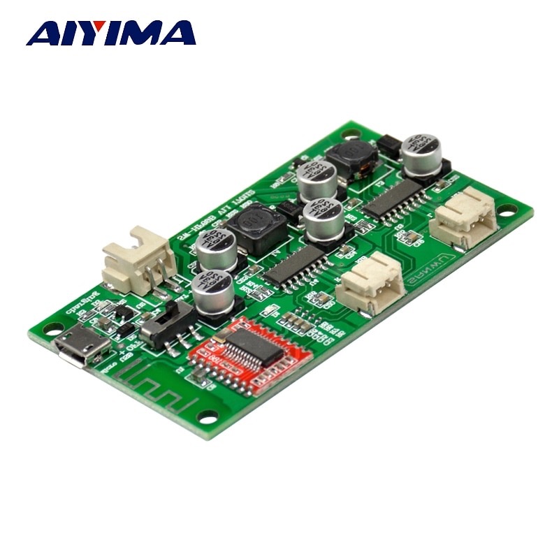

Arkadaşlar Merhaba 4 ohm 5w hoparlörlerim için elimde 6w 6 - 8 ohm Bluetooth amfi devresi var bağlantıyı gerçekleştirdim fakat sesi 50 den fazla açarsam modül kendini kapatıp yeniden başlatıyor galiba hoparlör ü besleyemiyor yardımcı olurmusunuz rica etsem hoparlöre kondansatör bağlasam sorunu düzeltebilirmiyim??

Modül beslemesi için kullandığınız güç kaynağı yetersiz kalıyor olabilir. Önce bunu kontrol edin.
Diğer ihtimal de kullandığınız hoparlörlerin omajinın uyumsuzluğu olabilir.
İki durumda da yüksek seste besleme gerilimi çöküyor ve modül resetleniyordur.
7 yıl
Her hoparlöre birer adet 1w 2.2 ohm direnç bağlayın,,
Arkadaşın dediği gibi büyük ihtimalle güç yetersizliği,, 12v 20w 2A veya 5v ile çalışıyorsa, 5v 5A 25w gerekir,,
İki hoparlörü seri yapıp, tek çıkışa bağlayıp deneyin, 8, ohm yapar, yine yakın ses üzerinde kapanırsa, güç yetersizliği

Arkadaşlar öncelikle cevaplarınız için teşekkür ederim normalde modül 3.7v pil ile de çalışıyor denemek için bağladım modülün ışığı yanıp hemen geri kendini kapatıyordu cihaz hiç açılmıyordu 5v 1a basit adaptör ile denemiştim açılmıştı ama %50 volumde kendini kapatıyor arkadaşlar yeni adaptör aldım eve geçince 5v 3A veya 5A ile deneyeceğim tahminim güç yetersizliği var bu arada üretici sitesinden baktım modül sadece 6 veya 8 ohm ile uyumluymuş arkadaşlar bilginize bence bundan kaynaklı güç sorunu var ortada şimdi @Emin-Firtina hocam hoparlöre 1w 2.2 ohm direnç bağlayıp 12v mu vereyim tam anlamadım??

Aman aman,, devre kaç volt DC ile çalışıyorsa, fazlası zararlı ...
Devre en az 6 ohm hoparlör desteklediği için, 4 ohm hoparlör devreyi zorlayacaktır,,, onun için hoparlör ile devre arasına 2.2 ohm direnç bağlayınca , hoparlör dolaylı olarak 6 ohm oluyor,,

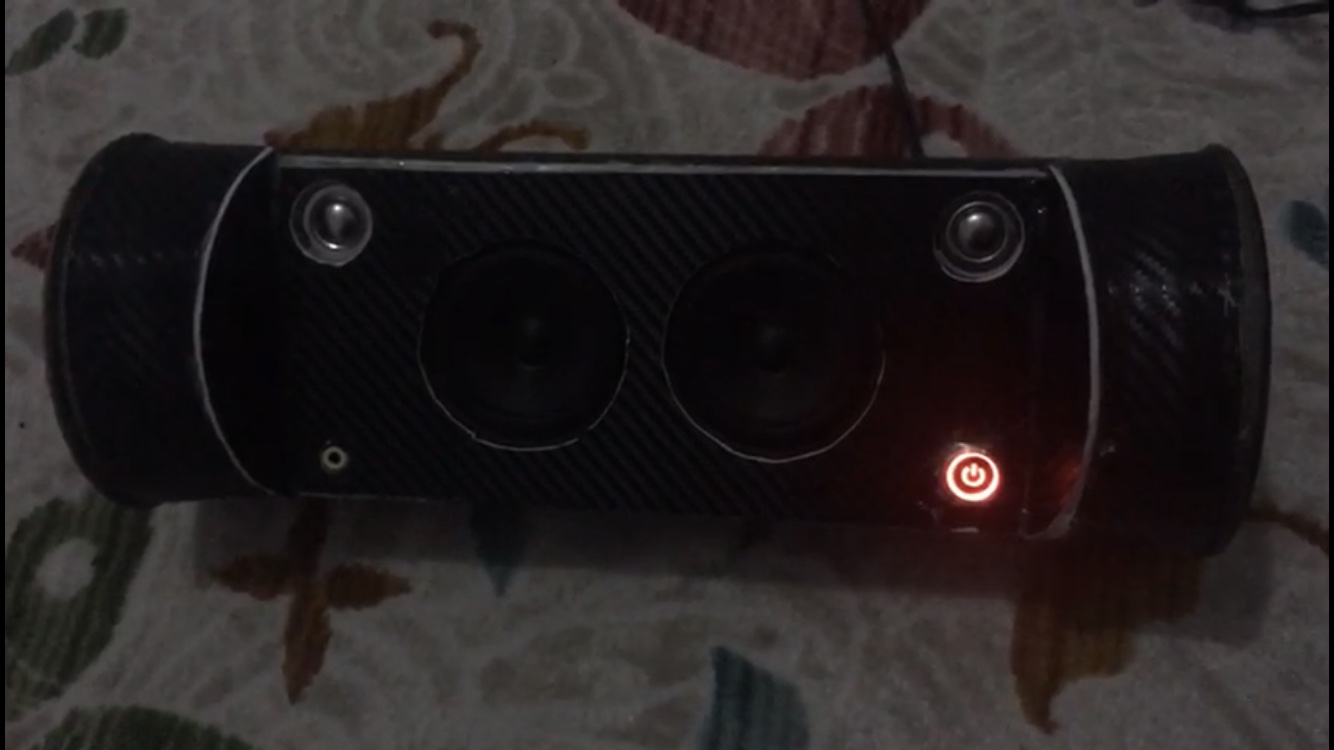

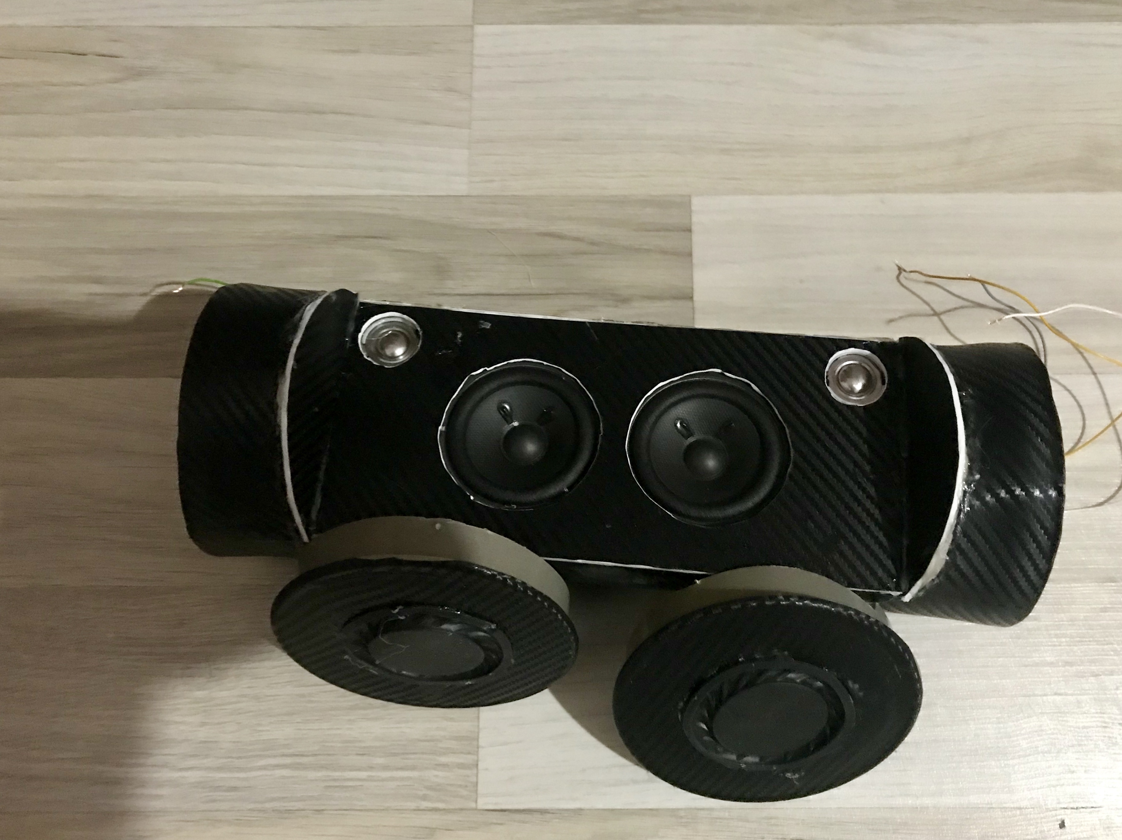

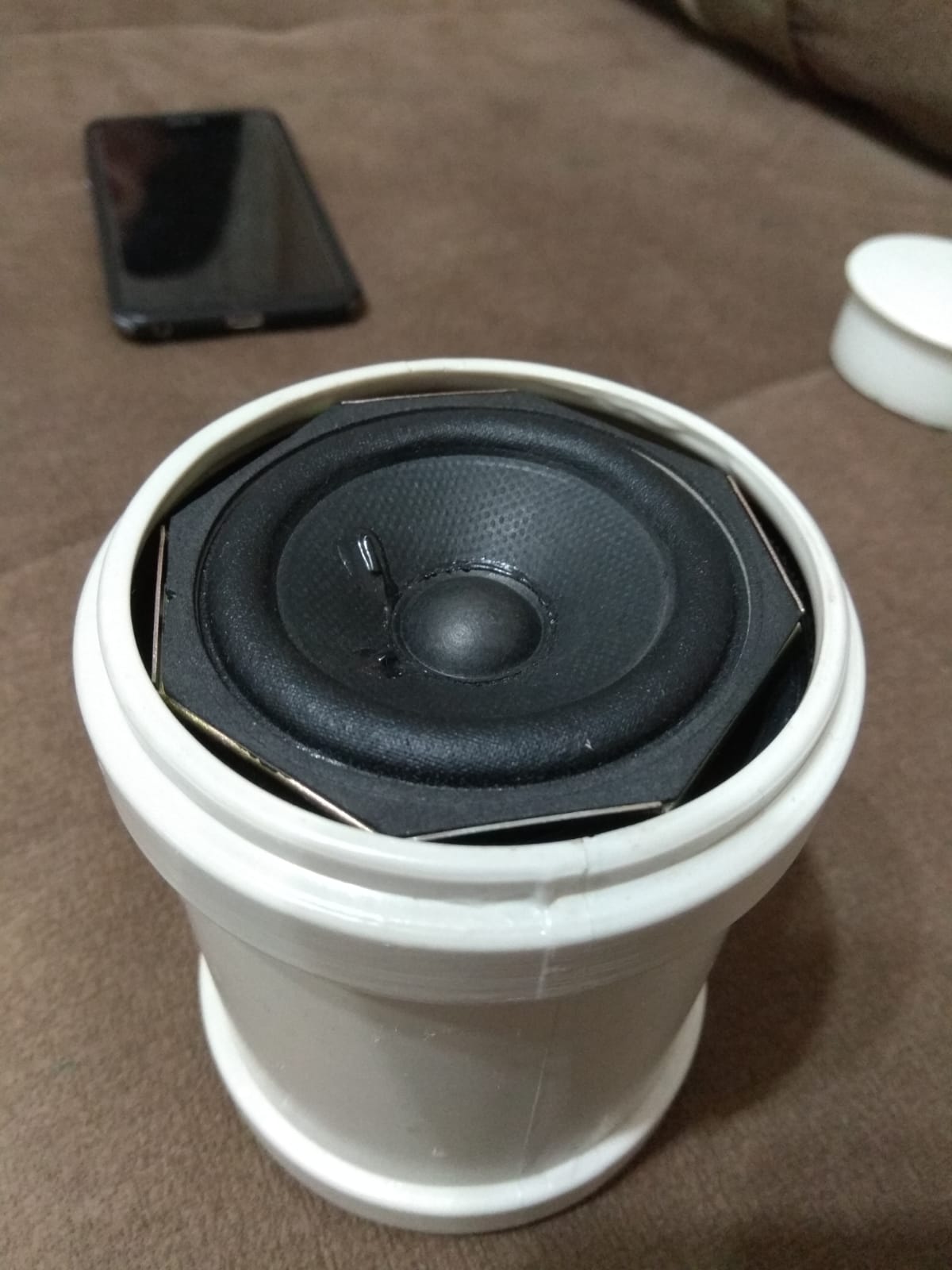

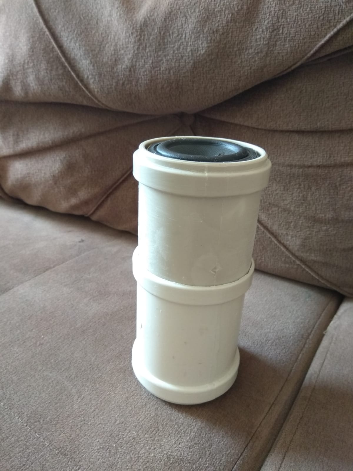

Hocam çok teşekkürler Tweetter iade edip 4 ohm 2w körüklü hoparlör aldım hem bas hem tis için iyi olur dediler bu şekilde deneyeceğim artık son halini video atarım inş bide 4 ohm 10w hoparlörüm var ona da 20w amfi aldım kutu olarak 70 lik boru kullanacağım resimleri aşağıda

Anfiniz 10-15w ,, neden 2w hoparlör tercih ettiniz,,
Boru güzel görünüyor olabilir fakat ben MDF kabin projesi tercih ederim,, amfi için ise plastik devre kutusu,,

@Emin-Firtina Hocam merhaba bugün itibari ile nihayet bitirdim projeyi ortalamanın üzerinde ses memnun kaldım 👍 yardımlarınız için çok teşekkür ederim

Elinize emeğinize sağlık, çok orijinal bi çalışma olmuş,,,
İlk sağ sol uçlara gibi proje başladı, ortayı kesip ortaya sistemi yatırınca çok değişik daha güzel olmuş

Teşekkür ederim hocam yanlarda çok iyi olmadığı için ön tarafa yaptım ses kalitesi de maşallah 🧿 güzel ortalamanın üzerinde uğraştığıma değdi doğrusu ilerde 3 er hoparlör ile daha profesyonel bir speaker yapmayı düşünüyorum o projede preamfi ve mdf kullanacağım inş görüşmek üzere hayırlı günler

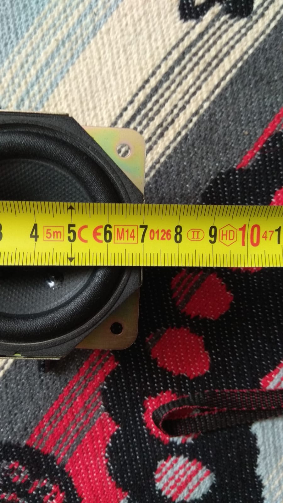

Arkadaşlar aşşagıdaki 1+1 hoparlör için bulututlu anfi devresi tavsiyesi verebilirmisiniz. amfisi bozuldu atıl duruyor kullanmak istiyorum.

Hoparlörlerin ortasindaki siyah kutu nedir, harici anfi gibi duruyor,,
Hoparlöre sadece 1 adet kablo ile çalışıyor , diğeride 1 adet, sağ sol iki çıkışlı anfi,,,,
3 way yollu sistem diyen arkadaş , kolonları 1.5metre sandiniz galiba :-) ,
Harici anfi olsun en azindan şu özellikleri olsun dediğiniz düşünceniz nedir , USB olsun, Bluetooth olsa iyi olur gibi veya aux girişi ,, 220v mu 12v mu, elinizde adaptör olarak ne var,, iyi günler
