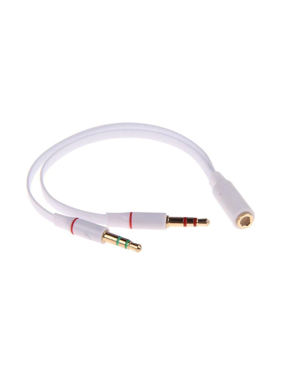

Elimde Wozlo'nun kulaklık - mikrofon ayırıcı spilitter'i var:

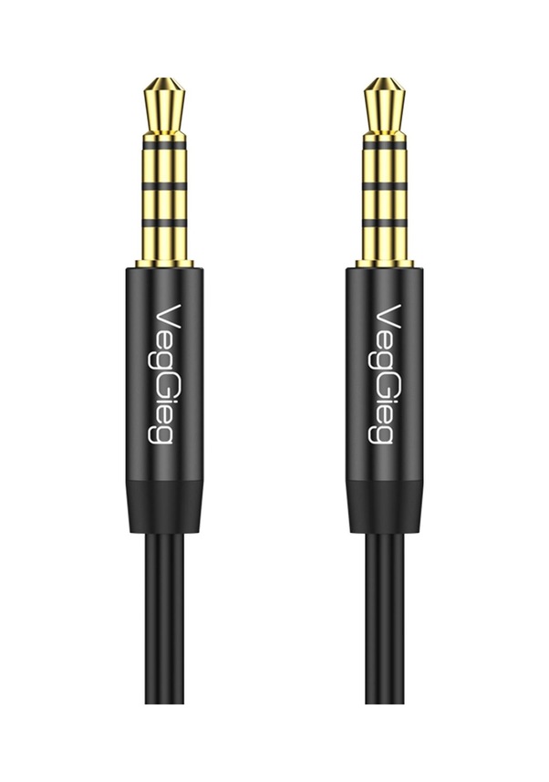

Kulaklığa takmak için VegGieg 3.5mm Jack TRRS Hi-Fi AUX Mikrofon ve Ses Kablosu aldım:
Kulaklığa 3,5 mm jack ses kablosunu takıyorum, dönüştürücü yoluyla mikrofon ve kulaklığı jack girişlerine takıyorum masaüstünün. Kulaklıktan sesi güzel bir şekilde alabiliyorum. Mikrofon bir türlü adamakıllı kullanılmıyor. Ses kaydedici üzerinden kayıt yapıp deniyorum sesi çok az ve boğuk şekilde kaydediyor. Oyunlarda da aynı şekilde benim konuşmamı duyamıyor kimse ve anlamıyor hâliyle. Ayarlardan yapmam gereken bir şey var mı acaba? Çok teşekkür ederim.

Bluetooth kulaklıklara kablo bağlayınca sadece sesi aktarıyor. Mikrofonu ayrıca kabloya yönlendirmiyorlar. Kendi mikrofonu olan kulaklık kablosu almanız lazım.

3 boğumlu 3,5 mm dönüştürücü almıştım hocam hem kulaklık m hem mikrofon için. ses az da olsa geliyor ama kaliteli bir şekilde değil, işimi görmüyor. Ne yaparsam yapayım sağlıklı bir durum olmayacak o zaman. Bahsettiğiniz ürünün linki varsa paylaşabilir misiniz size zahmet?

Evet tam olarak böyle bir şey diyordum. Sizde şu an hoparlör mikrofon girişine değiyor diye tersten çalışıyor. Sesin boğuk ve çok az olmasının sebebi o.

Dönüştürücü geldi bir süredir deneyimliyorum. Mikrofon kısmı çok uzakta olmadıkça ses karşıya güzel gidiyor. Fiyat performans anlamında çok memnun kaldım. Teşekkür ederim hocam😊
