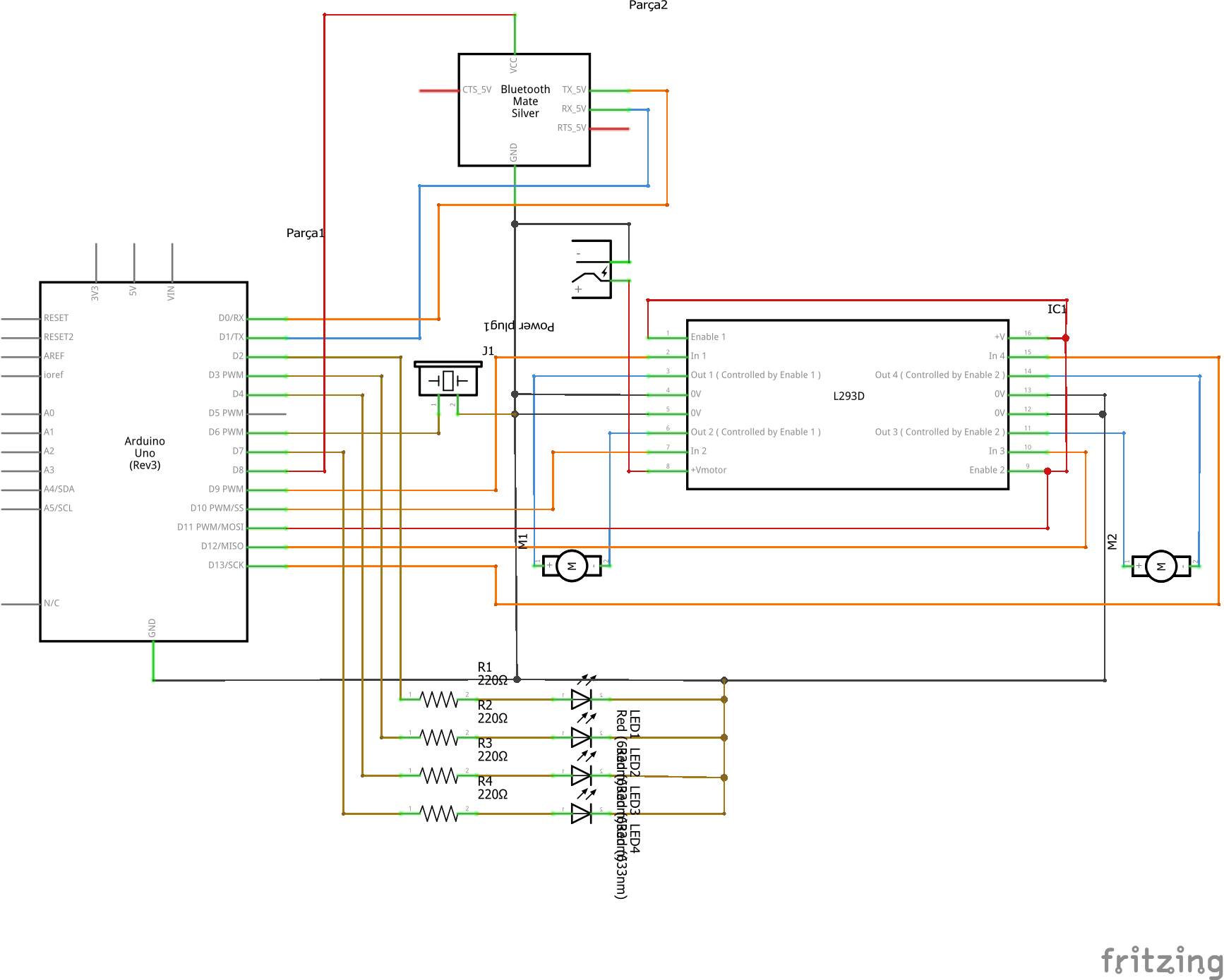

Arkadaşlar yapmış olduğum projelerimi ara ara burada paylaşacağım. Sizin istediğiniz bir proje olursa elimden geldiği kadar bilgiyi burada paylaşarak bir şeyler yapmaya çalışacağım.
Şimdiki projem ise yaygın olarak kullanılan bluetooth kontrollü arabadır. Bu arabamda arduino ile telefonumuzu haberleştirerek arabamızı kontrol edeceğiz. Videoda ayrıntılı anlatım yaptım . Devre şeması ve kodları buradan paylaşıyorum.Uygulamayı platStoreden indirebilirsiniz.

En sondaki "int check()" fonksiyonunu niçin şu şekilde yazmadığını merak ettim.
int check()
if (Serial.available() > 0) //Serial portun kontrollü
determinant = dataIn = Serial.read(); //Telefondan gelen verilerin kontrollü
return determinant;
7 yıl
Sizin yazdığınız da atama benim yazdigimda karşılaştırma var fark budur.
7 yıl
Aslında sizin yaptığınız gibi de olabilir elbette. Denemek gerek.
