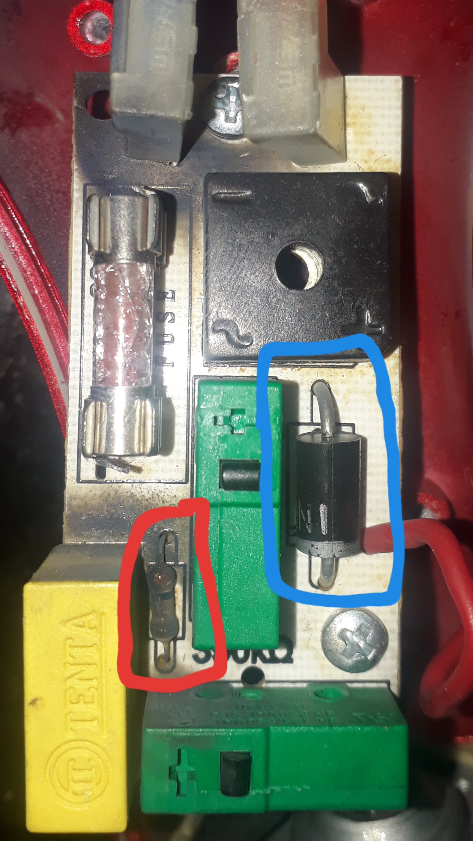

Merhaba arkadaşlar. Blender çalisirken bir anda sigorta atti. Blenderin içini açtim ve elektronik kartinı söktum. Tahminimce cam sigorta ve diyotu gitti. Onları değiştirmek istiyorum ancak akim-volt değerlerinin kaç oldugunu uzerinden okuyamiyorum. 1.sorum; sizce başka bir parçasi da bozulmuş mu ?
2.sorum; blenderde kullanilan bu elektronik karttaki diyot ve sigortanin degerleri kaç olmali. Diğer parçalara bakarak belirlenebilir mi ?
Arzum Prostick 1500 Blender
Teşekkürler. < Resime gitmek için tıklayın >

Merhaba , sigortanın metal kısımlarında değerinin yazması lazım , veya sigortanın hemen altındaki pcb'de de yazabilir. Diyot için de aynı şeyler geçerli. 1n kısmı yazıyor zaten devamı altta kalmış

Hocam ben diyotu kırmızı ile gösterdiğim parça sanıyordum siz galiba mavi ile gösterdigim parca diyot diyorsunuz. Tam bilmiyorum kusura bakmayın.

Kırmızıyla işaretlediğiniz direnç yandaki sarı kutupsuz kapasitörün sönümleme direncidir, maviyle işaretli olan motor devrini düşüren diyot. Sigortanın sağındaki siyah ise kare parça ise köprü diyot, o da kısa devre olmuş olabilir.

Evet mavi kutu içerisindeki diyot. Diğeri de direnç zaten. Hatta direncin hemen altında değeri bile yazıyor. 330kohm okuyorum ama emin değilim açı kurtarmıyor.
Zaten 5 tane malzeme var :D sigortayı değiştirin , köprü diyot sağlamdır diye düşünüyorum. Kapasitörlere zaten bişey olmaz. Direnci de değiştirin. Tek diyotu da değiştirin.
Elinizde Multimetre varsa sağlamlık kontrollerini yapın. Belki birkaçı sağlamdır bilinmez....

Kartın bu kadar kararması basit bir sigorta atmasından daha fazlasına işaret ediyor. Benim tahminim cihazı uzun süre zorlayarak çalıştırdıysanız motor sargıları aşırı ısınıp kısadevreye düşmüş olabilir. Bu durumda parça değiştireniz bile sonuç yine hüsran olur. Motorda ağır bir koku oluşmuş mu?

Evet motordan da karttan da ağır bir koku geliyor.
