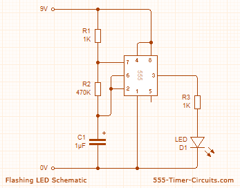

bisiklet için çakar led devresi arıyorum?
2-3 tane power led ile kullanabileceğim bir devre arıyorum uçak flaşörü dikkatimi çekti ama bir türlü devre şemasını bulamadım. ona benzer birşeylerde olabilir yeterki gece arabalara dikkat çektirsin. yardımcı olabilirmisiniz?
Üye Ol Şimdi Değil
Ne555 entegresi ile flaşör yapabilirsiniz.
Bu devre çalışır bir devre.
Kondansatör değeriyle oynayarak hızı ayarlayabilirsniz.

Kondansatör değeriyle nasıl oynuyoruz
Hazır devrede atıyorum 100 Micro Farad kondansatör varsa yine atıyorum 50 mF kullanırsın hızı artar.
Kondansatörlerin depolama değerleri vardır.
1uf
10uf
47 uf
Gibi.
Elinizde Kondansatör varsa ustunde yazar kaç volt olduğu var kaç mikrofarad olduğu.
Farad değeri büyürse ledin yanip sönme hızı yavaslar.
