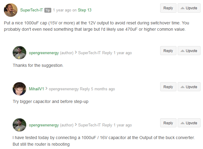

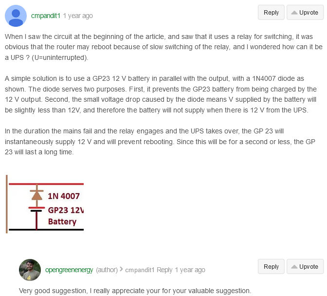

Devreyi tasarlayan kişi instructables sitesinde şu uyarıyı yapmış:
Drawback:
You may face some delay in switching the relay from dc adapter to power bank, some time the router will reboot once because of slow switching of the relay.
This problem may be eliminated by using fast switching circuit ( MOSFETs ). Please suggest me a proven circuit using MOSFET, I will be happy to adapt it in my design.
Birkaç tane de çözüm önerisi gelmiş:
Videonun başlığında "DIY Mini UPS for WiFi Router V4.0" yazıyor, yani adamın 4. tasarımı. İleride buna da bir çözüm bulup, yeni bir video paylaşılabilir. Takip etmekte fayda var. Bu sırada ben de benzer projelere bakacağım. Keşke elektronikten biraz anlasaydım. En kısa zamanda multimetre ve lehim aleti alıp bir şeyler denemek istiyorum.
