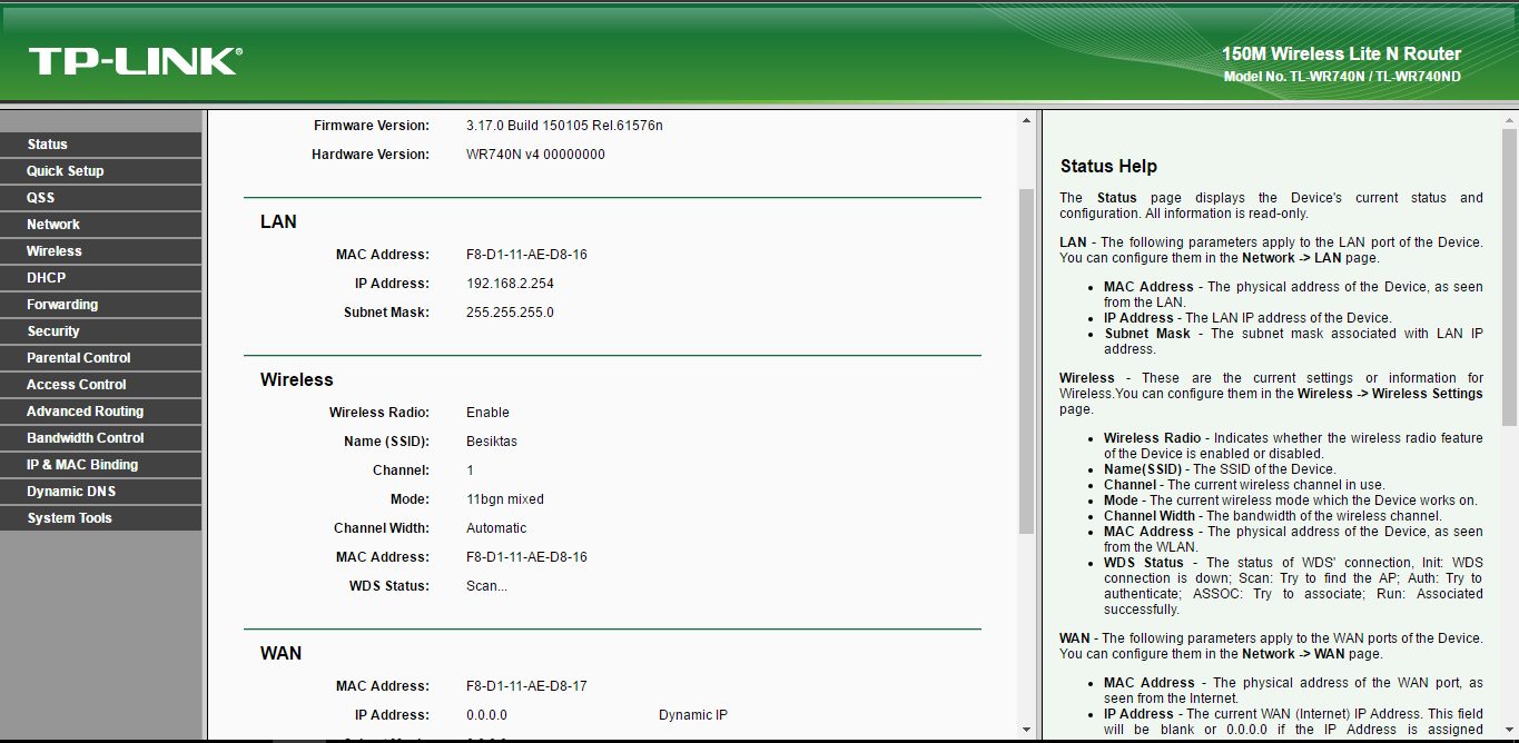

Merhaba tekrardan wds yaptıktan sonra yaklaşık bir hafta sorunsuz kullandım. Ancak bir sorun yaşıyorum sizin de başınızı ağrıttım kusura bakmayın.
Sorun şu yaklaşık 1 dakika internet oluyor fakat sonraki 20 saniye internet kesiliyor. İncelemelerim sonunda aşakğıdaki görsellere vardım.
1.de Run
2.de Scan
Sanırım tp-link modemle bağlantıyı kesiyor. Nedenini anlamadım. Sinyal mi kesiliyor diye düşündüm fakat öyle bir ihtimal yok çünkü 1 hafta yoktu.
Tp-link sıfırladım. Modemi sıfırladım fakat yine olmadı. Delirmek üzereyim. Video izlerken sıkıntı yok fakat online oyunlarda internetin 10 saniye gitmesi çok sıkıntı yapıyor.
Fotoğrafları da atacağım göreceksiniz zaten.
Teşekkürler< Resime gitmek için tıklayın >
X
8 yıl
Scan deyken internet olmuyor. Run dayken internet var bu arada.
8 yıl
Routerin ayarlar eksik
Modem kablosuz ayarlarını atin birde
