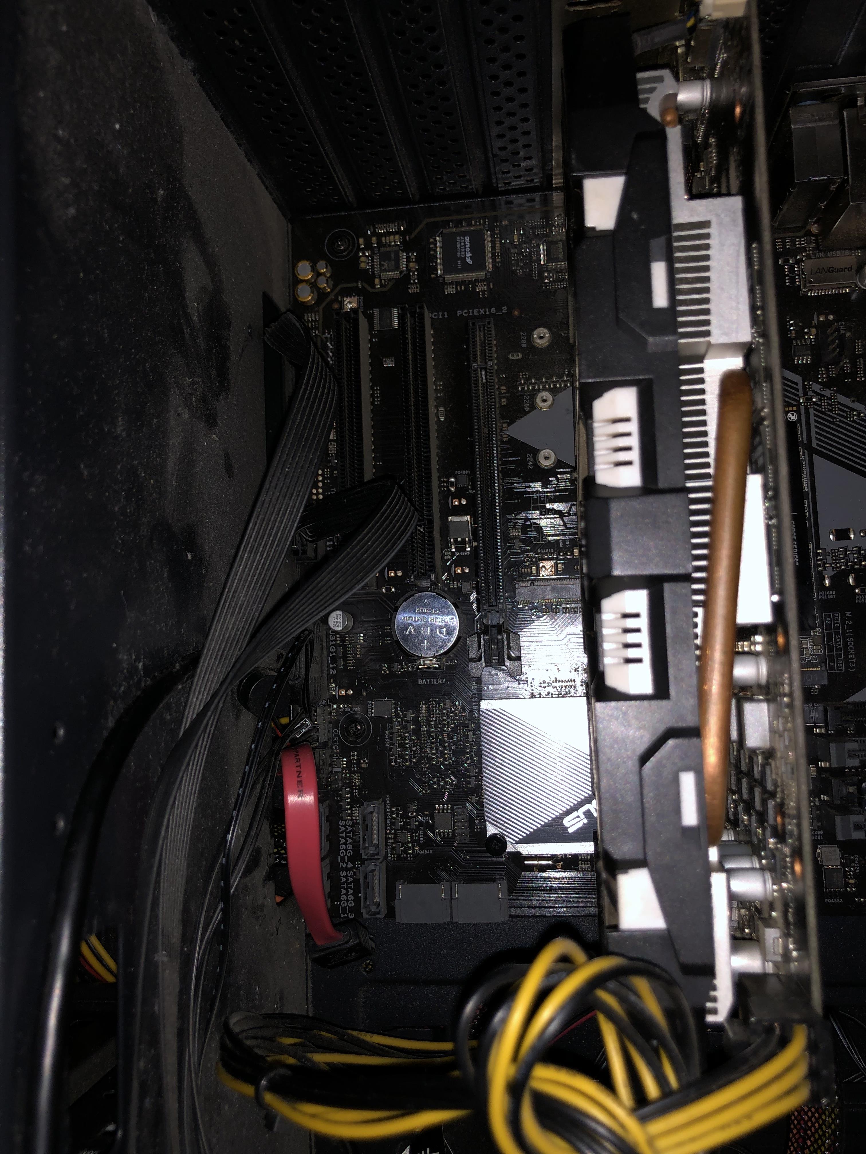

Sağda boot priorty de hiç bir diski görmüyor sata kablolarını ve güç veren kabloyu kontrol et sdd m2 mi satamı m2 ise Ram gibi takılır sata ise hdd degibi 2 kablo ile bağlanır

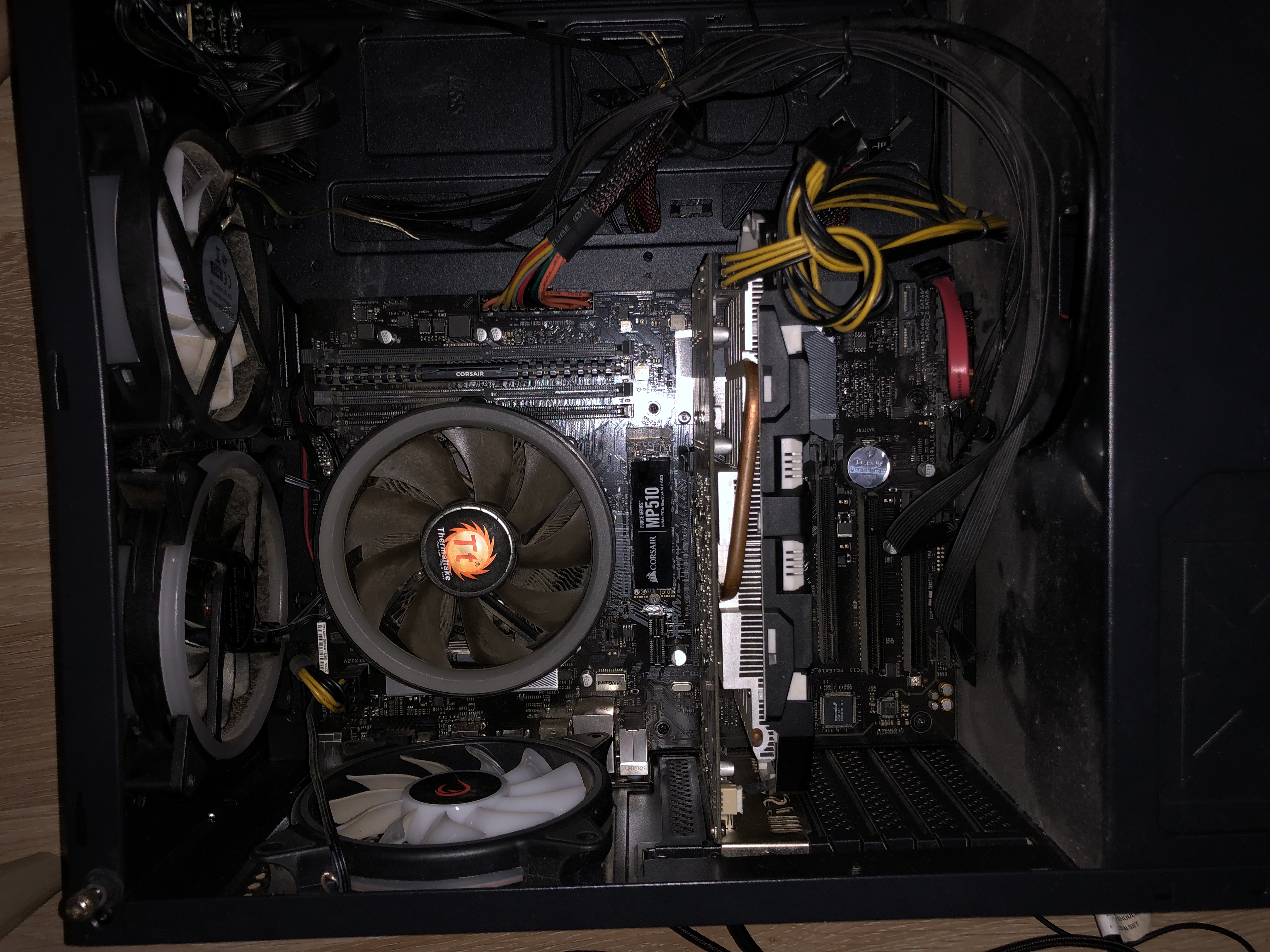

3 yıl
Kasanın içinin fotoğrafını net bir şekilde at

ha işte o ssd bozulmuş olabilir o yüzden bios döngüsüne takılmış hdd yi kontrol et sök tak yap bi
Bu mesajda bahsedilenler: @Umutblcamakoronayım
