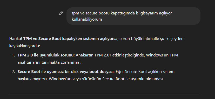

ChatGPT'ye sorgulattım ve uyumluluk sorunu dedi tam olarak anlamadım nasıl bir uyumluluk sorunu?

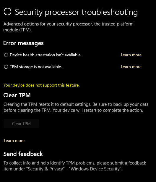

sol da arama kısmından tpm yaz güvenlik işlemcisi sorun giderme tpm temizle
Bu mesajda bahsedilenler: @YellowWarriorW

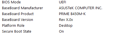

bios boot seçeneği uefi olmalı .
5 ay
Zaten uefi modda ve güvenli önyükleme durumu aktif halde.
