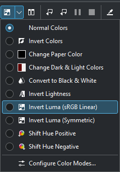

PDF sayfalarında, Sayfaları koyu mod yapmak Adobe yazılımlarında çok kısıtlı. (Erişebilirlik seçeneklerinde var ama yetersiz kalabiliyor)
Farklı koyu modlar için mutlaka ücretsiz ve açık kaynak geliştirilen Okular PDF'i öneririm.
https://okular.kde.org/tr/download/
Şöyle modları var, mutlaka ki işe yarayan çıkıyor.
