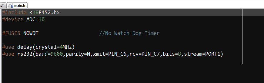

Sizin projeniz için aklıma gelen daha kısa ve kararlı sonuç üretecek alternatif diğer bir öneriyi aşağıda paylaştım.
Yapmanız gereken 16F877 yerine birebir pin uyumlu 18F452 kullanmak. (harici 3 adet kesmeye destek verdiği için)
Gelelim işin mantığına:
+ 2 adet harici kesme farklı faz açısı girişlerinin yükselen kenarını yakalamak için kullanıldı (INT1 ve INT2) {Toplamda 452de 3 tane var biz ikisini kullandık. 877 de 1 tane var bu mantık için yeterli gelmiyor}
+ Timer1 1us lik adımlarla çalışacak şekilde ayarlandı. Max ölçülebilecek süre 65535us = 65ms
(Bu ayarlar ile Faz farkı 5ms ise ekranda 5000 e yakın bir değer görürsünüz)
+ Sonuçlar Seri port ile ekrana basıldı. Siz LCD kullanabilirsiniz.
+ Girişdeki NOT kapısı ve kapasitörler aklınızı karıştırmasın, deneme yapmak için basit şekilde faz farkı oluşturmak için kullandığım bir teknik. Gerçek uygulamada siz kendi sıfır geçiş devrenizin çıkışını buraya bağlayacaksınız.
Başarılar...
Test Devresi:
Header:
Kodlar:
