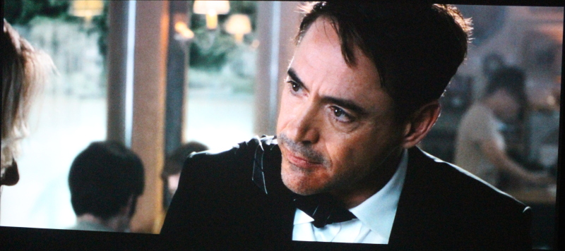

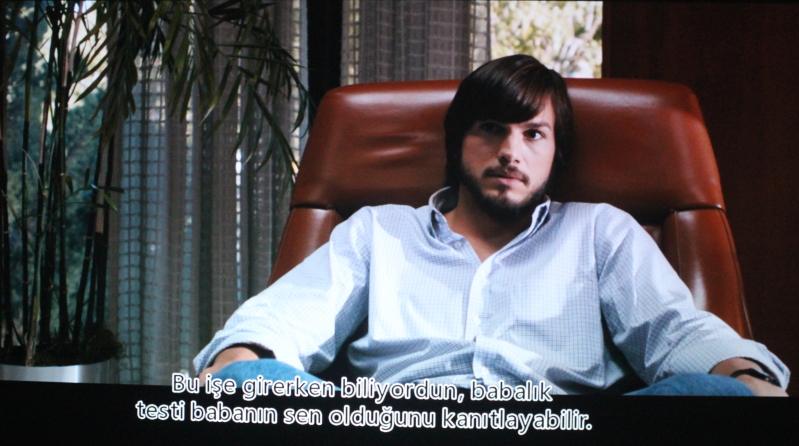

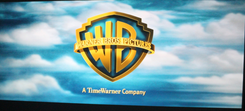

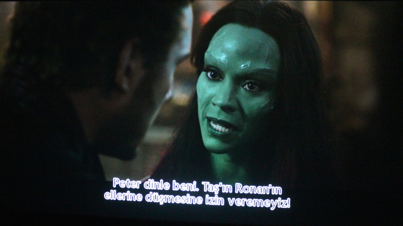

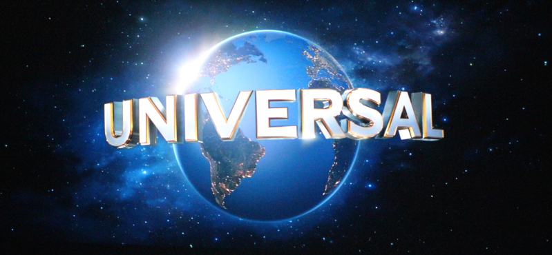

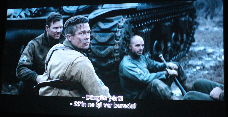

Dolar kuru almış başını gitmişken elimizdekilerin değerini bilmek lazım, bir kaç resim de benden gelsin.
Fotoğrafları açılı çekmişim bozmamak için ellemedim o şekilde bıraktım. :)
Oda perde/projeksiyona göre düzenlenmediği için siyahlar konusunda çok başarılı değil (örneğin perdenin hemen yanında ayna var) şu anda ama artık yaza olacak çalışmalar onlar...
Edit: Fotoğraf boyutları düzenlendi.
< Bu mesaj bu kişi tarafından değiştirildi onkal -- 10 Mart 2015; 0:00:52 >
10 yıl
Fotoğrafları ne ile çektiniz?
Altyazıların içinin siyah olarak ayarlanmış olması nefis, benim de çok aradığım bir özellik. Q3 quad core ile yapamadım bu şekilde. Bembeyaz olunca çok göz yoruyor, gereksiz parlak oluyor, içinin siyah olabilmesi projeksiyonda kullanmak için çok güzel.
Nasıl ayarladınız, sanırım q12 vardı sizde. Himedia'dan rica ederiz olmadı, koysunlar bu ayardan yeni yazılımda. :)
Ben yeni yaptığım ayarları "Isf Night" ayarı üzerinden yaptım, psikolojik olarak daha güzel oldu diyebilirim, yoksa hiçbir farkı yok.
isf kurcalamak isteyen olursa, şifresi, üst alt üst alt sol sağ sanırım, yanlış hatırlamıyorsam :)

Hocam canon 650d ile çektim otomatikte aslında yanlış yaptım manuele alıp iso'yu falan sabitlemem lazımdı. Ama eğer isterseniz her fotonun altına değerleri yazabilirim.
Altyazılar çok sıkıntı oluyor kesinlikle haklısınız. Beyaz olduğunda zemin beyazdayken okunmuyor, bir süre sarı kullandım ama onu da sevemedim. En son bu ayarı yaptım ve gayet memnunum her renk zeminde güzel sonuç veriyor. :) Himedia q12 kullanıyorum evet tam ne altyazı tipinin adını yarın bakıp yazarım buraya.
Elimde iki tane kalibrasyon disk dosyası vardı bir tanesi isf olmak üzere. Oradan hareketle ayar yaptım önce detaylar falan arttı ama siyah seviyesinde ciddi kayıp vardı sıfırlayıp Max-well Üstad'ın paylaştığı ayarları uyguladım sadece. Evet film paylaşımı olabilir gerçi uzun bir liste yaptım ben bir kısmı henüz vizyona girmedi ama beklemedeyim. :)

Bu arada fotolara baktığımda sanki renkler maviye kaçmış, renkler fazla doygun gibi gözüküyor ama aslında öyle değil gibi hatırlıyorum, aleti açtığımda tekrar dikkatlice inceleyeceğim.

Himedi'nın ayarlarına baktım. Video içindeki menüde subtitle altında "font effect" var en alttaki "stroke" gördüğünüz konturları veriyor. Umarım sizin menüde de vardır zira ben çok rahat ettim.

Fotoğraflarla ilgili yorum yapmak tamamen yanlış olacaktır. Herşeyden önce, ben de görüntü renkleri ve ayarların doğruluğu konusunda ciddi yorumlarda bulunacak bilgiye sahip değilim. Eğer o bilgiye sahip olsaydım bile hiçbir şekilde aldığınız görüntü ile ilgili yorum yapmazdım fotoğraflara bakarak.
Sizin projeksiyonda gördüğünüzle, fotoğraf makinanızın gördüğü farklı olacaktır. Diyelim ki fotoğrafları bastırdınız ve gördünüz ki projeksiyondan gördüğünüzle çektiğiniz fotoğraflardaki renkler birebir aynılar, bu sefer de benim baktığım bilgisayar monitörünün renk ayarlarıyla benim o fotoğraflarda gördüğüm renkler değişecektir. Yani hiçbir şekilde, sizin izlerken görüğünüz renkleri, bizim anlama şansımız yok malesef. Ben bugün 2 farklı bilgisayarda baktım foruma, ikisinde de monitörlerin farklılığı yüzünden renkler değişti.
