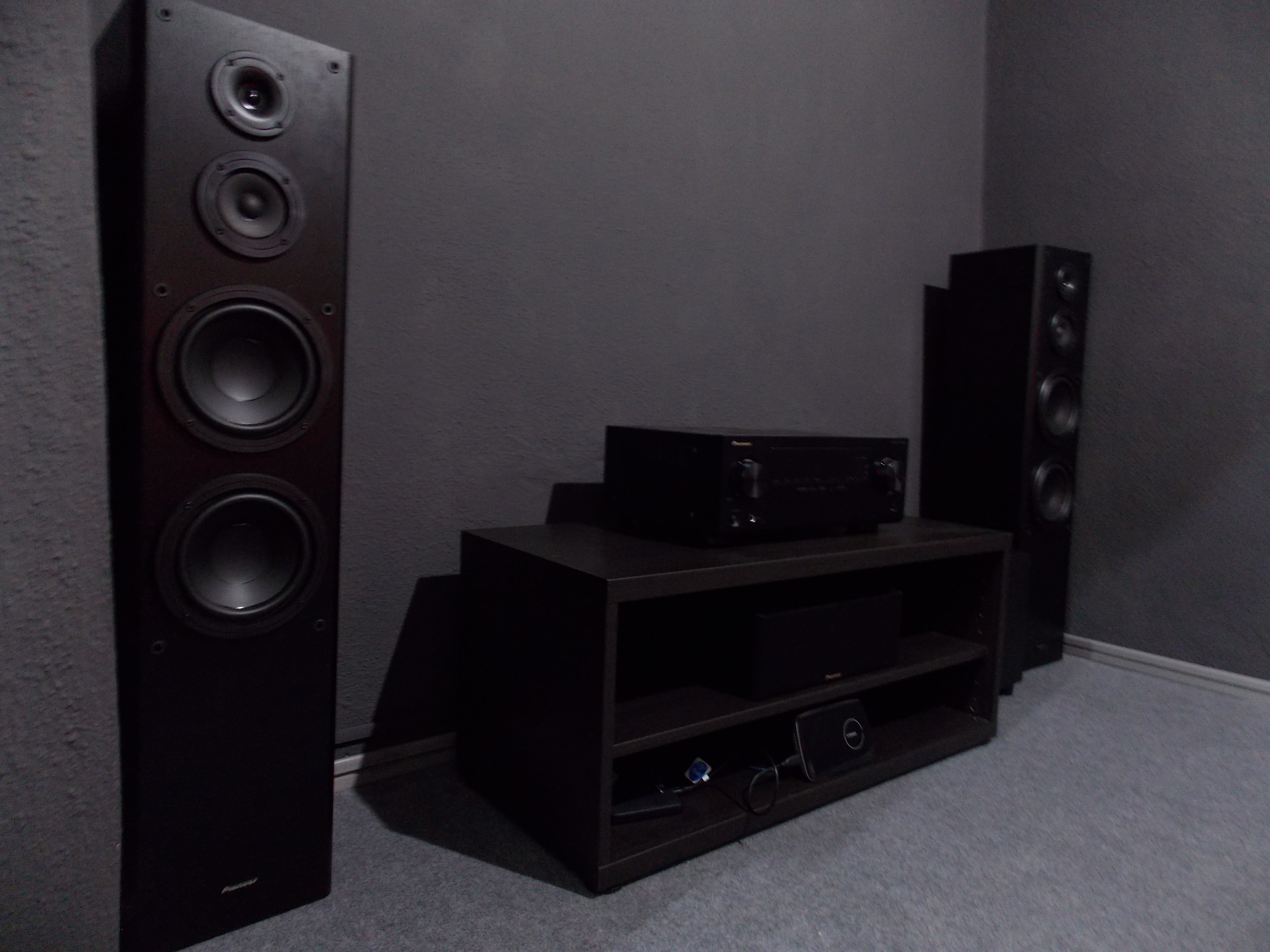

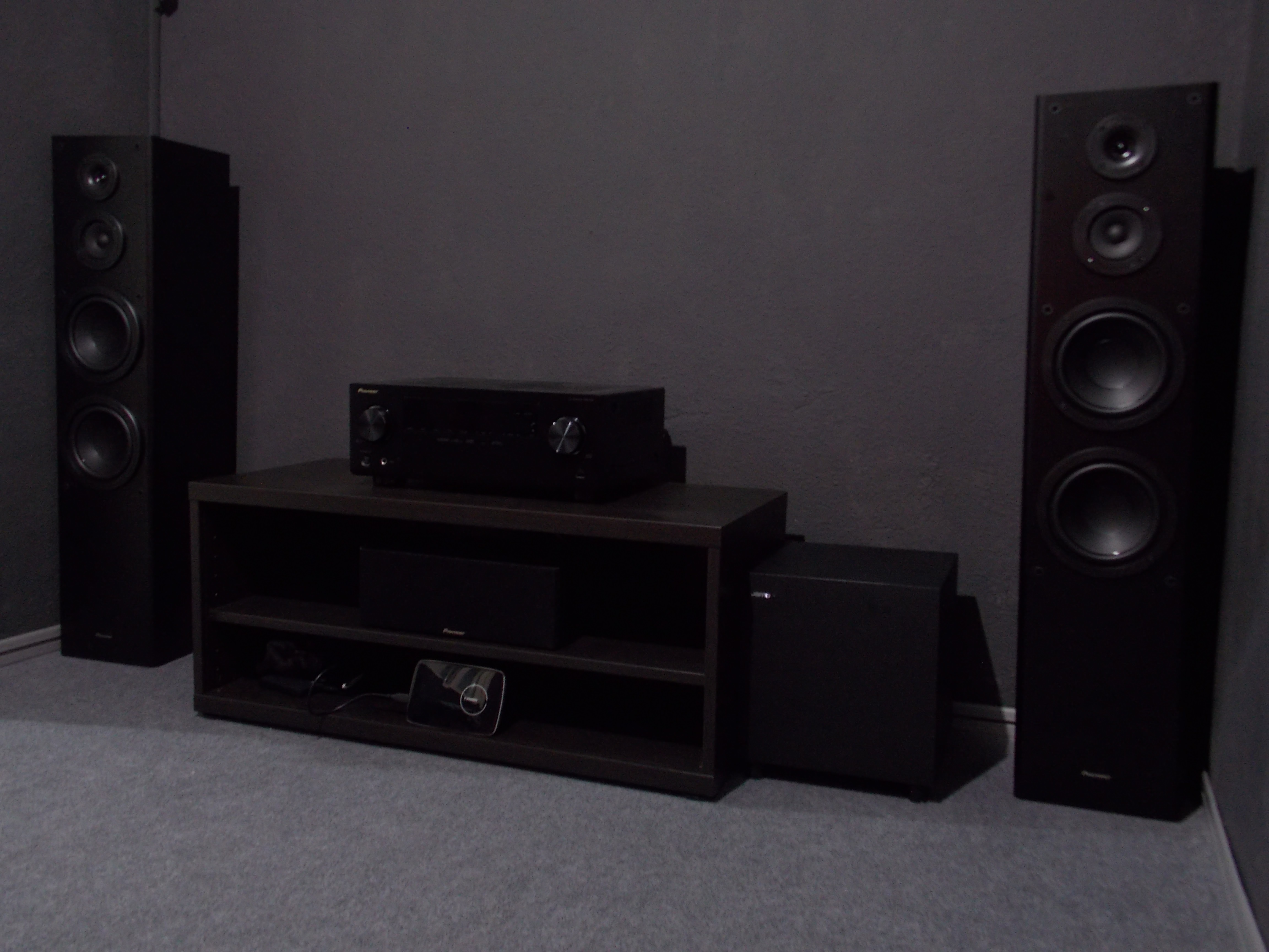

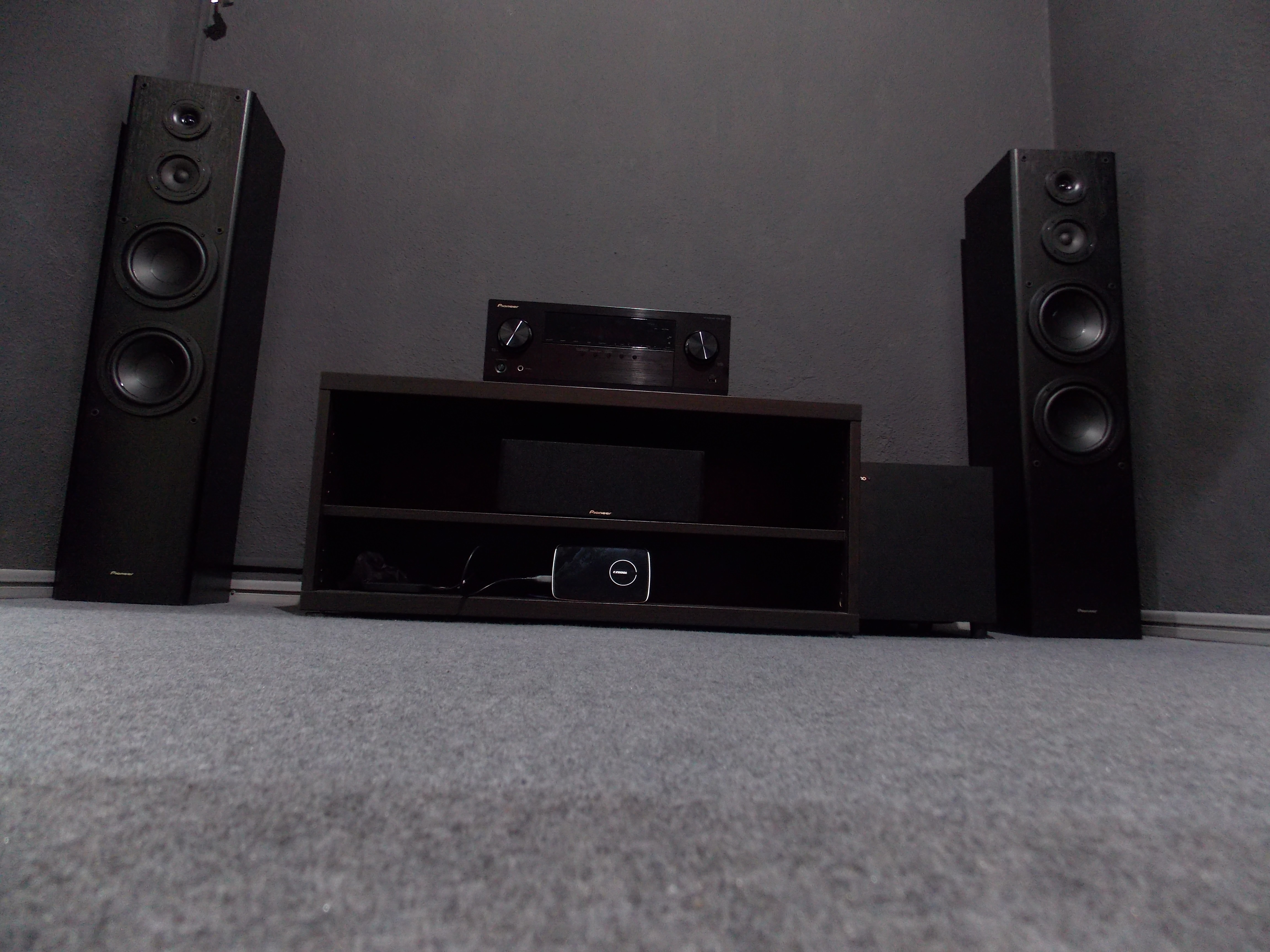

Iyi günler aynı sorun bendede vardı ben boyadim önceki sayfalarda resim var 2 yada 3 sayfa arkada duvar rengi koyu gri siyaha dönük yanlız ben bütün odayı tavanı heryeri boyadım odan küçük ise boyama gibi bi sorunun yoksa heryeri boya ben koyu boyadim görüntü ışık yansıması gram olmuyo perde yokken hemde yanlız mat boya yapican akşama gidince odanın son halinin fotalarini aticam

Perde olmadığı icin cihaz kurmadim ama odanın resmini paylasirim görüntü iyi yansıma aydınlanma olmuyo benim odamda sorunda yoksa boya bence

odamın son hali renk bu camda perdeler eksik onuda siyah parlamayan kumaştan ısmarladım dikiliyo daha gelmedi gelince tamamlanmış halinle yine atarım.iyi günler

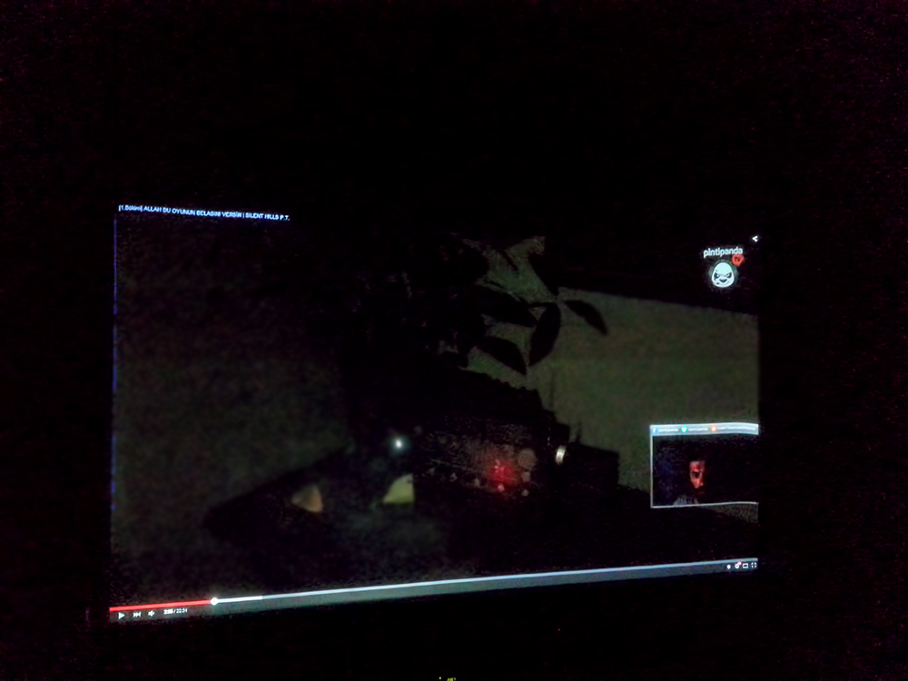

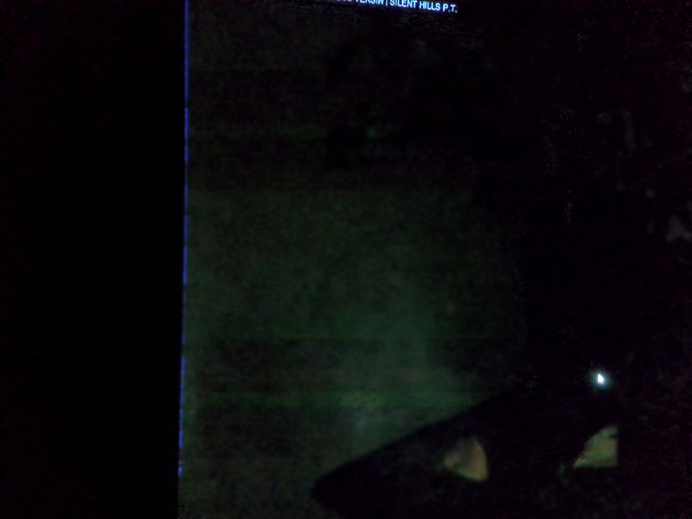

öncelikle fotoğraflar için özür dilerim hesap makinesi gibi birşeyle çektiğim için rezil durumdalar ama belirtmek istediğim şey açıkça belli olduğu için sorun etmedim
perdenin sınırında açıkça belli olduğu üzre morumsu olay gözükmekte. perdenin ortasındaki herhangi bir siyah bölgede de görüntüyü durdurmama rağmen bu pikseller yanıp sönmekte.
Daha çok pc üzerinden aldığım görüntülerde düşük çözünürlükteki videolarda ve bazen oyunlarda bunu görmekteyim. (Daha önceki optoma gt750'de aynı koşullarda çalışmaktaydı ve kesinlikle bunların hiçbiri yoktu)
Test düzlemi üzerinde de herkeste olduğu gibi beyaz çizgilerin sınırlarında gözükmekte

Merhaba,
Sizin sorunun rainbow effect'den kaynaklandığını düşünmüyorum şahsen. O morluk bence normal değil kesinlikle. Sürekli mi var??
RBE'in örneği burada:https://www.youtube.com/watch?v=bYBurcnYx2g ya da burada (daha basit bir şekilde):http://www.projektor.hu/dlp+szivarvany+demo.html
Özellikle daha hızlı sahnelerde ve kameranın pan yaptığı parlak sahnelerde ortaya çıkar. Sizinki ise statik gibi...
Eğer morluk (Chromatic Aberration'un devasa hali bir morluk bu arada) sürekli varsa, sahneyi hiç değiştirmeden ben şu adımları uygulardım:
1) projeksiyonu perdede ya da başka daha kolay bir yüzey üzerinde tam ortalayarak dene.
2) aynı sahneyi değişik zoom kombinasyonlarında dene - birinde düzeliyorsa tahmin ettğim gibi lens'de sorun olduğu ortaya çıkacaktır.
3) aynı sahneyi değişik boyutlarda dene (bir nevi zoom ile benzer bir test).
4) Anladığım kadarıyla PC'den bağlısın. Overscan/underscan yapıp yapmadığını kontrol et.
5) Başka (mümkün olan en kısa) bir HDMI kablosuyla dene
6) Daha güzel fotoğraflar çekip ve açıklayıcı bir dilekçce yazarak kutunun içine sadece cihazı (başka bir şey koyma) ve fatura ile garanti belgesinin kopyasını koyarak aşağıdaki adrese servise gönder:
