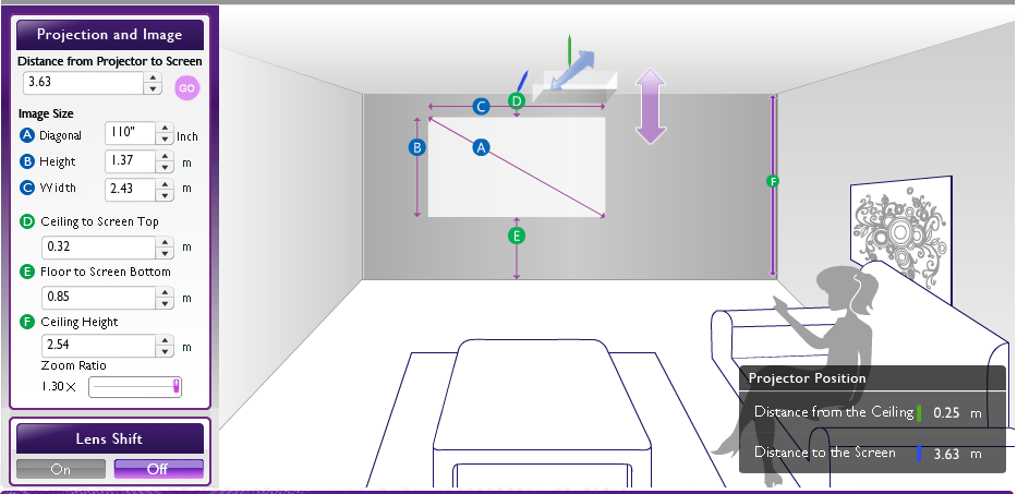

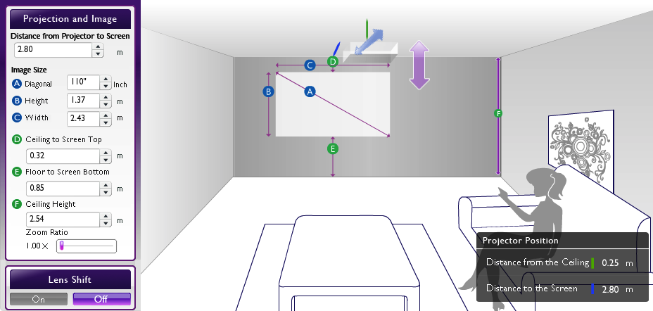

Arkadaşlar askı aparatım geldi, sırada HDMI kablolar var onlarıda sipariş edip perde almadan bir süre evde duvara yansıtmayı düşüüyorum..
Montaj aşamasında atım mesafesi ve cihazın tavandan yüksekliği gibi hesaplamaları Benq'nun sitesindeki hesaplayıcından yaptım (http://www.benq.com/microsite/projector/throwratiocalculator/)
Ekteki resimde göreceğiniz üzere tavan yüksekliği 2.54m olan bir duvarda 110'' görüntü almak istiyorum, izleme mesafem 3.4m - 3.6m gibi olacak... Resimdeki gibi projektörü duvardan 2.8m uzaklıga koyarsam minimum zoom ayarı ile 110'' dan cok cok daha kücük bir ekran alıyorum, 2.8m den 110 alabilmem için aletin üstündeki zoom halkasını kullanarak görüntüyü büyütmem gerekiyor, ancak benim anlamadıgım nokta su, resimde dolayısı ile hesaplayıcı da 1x zoom ile (min zoom heralde) 2.8m den 110'' alabileceğimi gösteiryor, 1.3zooom ile de 3.6m den aynı görüntüyü alabileceğim yazıyor
ama ben projektörü 2.8m mesafeye koydugumda min zoom ayarında ancak 80 küsür bir görüntü alabiliyorum ve bu mesafeden 110' görüntü alabilmek için zoom ayarı ile görüntüyü yakınlastırmam gerekiyor.
3.6m mesafeye yerleştirdiğimde ise zoom yapmadan 110'' ve zoom yaparsam 150+ bir görüntü alabiliyorum
Kısacası benq sitesindeki zoom ayarı tersmi calısıyor? ben zoom olayını yanlısmı biliyorum? kafam karıştı acıkcası, sizin yorumlarınızı bekliyorum, ayrıca zoom yaparakmı aynı ekran boyutunu almak görüntü ve parlaklık acısından daha iyidir yoksa zoom yapmadan olabilecek en uzak mesafeye yerleştirmekmi?
Yardımlarınızı bekliyorum...

Bende afallamıştım bahsettiğin zoom konusunda ama sana en güzel tüyoyu şöyle verebilirim. Almak istediğin görüntü boyutuna göre projeksiyonun uzaklığını ayarla, zoom ayarı yapacağın zaman da, projeksiyon perdeye ne kadar yakın olursa o kadar aydınlık olacaktır görüntü, öyle düşün. Hangi zoom daha iyi, ne tarafa çevirirsen daha doğru olacaktır bu şekilde anlarsın. Yine de birazcık zoom payı bırakmanda fayda var, astıktan sonra hafiften bir zoom ayarı gerekebilir çünkü.
Perdeye ne kadar yakın, o kadar iyi...
Saygılarımla

Ben bu zoom yapınca görüntünun bozulduğunu okumuştum burda
10 yıl
Projeksiyonu perdeye yaklaştırmam için zoom ayarını kullanmam gerekecek 110'' görüntü alabilmem için, ama bende zoom yapmanın görüntüyü bozduğunu okumustum biryerlerde.. keskinlik kaybı oluyormus özellikle ekranın köşelerine doğru. (Bu bana mantıklı gelmişti, amator olarak fotograf işine de meraklı oldugun için DSLR makinalarında lenslerinde böyle bir durum vardı)
Açıkcası epey karsıtı kafam :( yada zoom dan cok etkilenmemek için, minimum zoom mesafesi olan 3.6m yerine 3.0m ye falan çekip azıcık zook kullanacam, böylece görüntü hem pek bozulmayacak hemde yakınlaştırdığım için parlaklık artacak...
Tavana 1 kere asınca daha sonra yerini degistirmek gibi bir şansım olmayabilir, yani en azından epey zahmetli olabilir...bu yüzden 1 kerede doğru yapmak istiyorum
Bu mesajda bahsedilenler: @bengkberk , @tugsay
10 yıl
Perdeye ne kadar yaklasabilirseniz o kadar iyi. Mesela tavanda bir problem var. olmasi gereken yere asamadiniz, o zaman size zoom opsiyonu sunuyor goruntuyu kurtarmak icin, oyle dusunun...
Saygilarimla
Bu mesajda bahsedilenler: @lone_star
10 yıl
İşte perdeye yakın olması demek zoom u arttırmak demek ya onun için ikilemde kaldım bende.. yakınlaştırdıkca zoom seviyesi artacak, görüntü keskinliği azalacak.. bunu istemediğim için hiç zoom yapmadan en uzak seviyeye asmak istiyorum...
Kısacası deneme yanılma yapmak lazım sanırım asmadan önce :)
Bu mesajda bahsedilenler: @tugsay
10 yıl
Evet en doğrusu Zoom yapmadan ideal uzaklığına yerleştirmek.
Zoom kullanarak öne yada arkaya yerleştirdiğinizde cihaz için ideal olan ışık seviyesinden uzaklaşmış oluyorsunuz yani daha parlak veya daha karanlık bir görüntü elde etmiş oluyorsunuz.

Bende pek anlamıyorum ama abilerden duyduğum zoom görüntuyu bozduğu bence perdeyi alıp astıktan sonra cihazı tavana monte edin

O zaman bu mantıkla aşağıdaki resimde gördügüm 110'' ekran büyüklüğü için zoom yapmadan yerleştirebileceğim uzaklık 3.6m gibi duruyor...
https://store.donanimhaber.com/3d/1e/74/3D1E74784BFDA174E43B78D857085EBC.png

Diyorum ya, benim de kafami allak bullak ediyor bu konu :)
Az once bir video izledim, amca diyor ki, eger ki 3d izleyecekseniz, goruntu zaten karanliklasacak gozlukler yuzunden, bu durumda en cok isiga ihtiyaciniz var, perdeye yaklastirarak asin cihazi. En parlak goruntuyu projeskiyon perdeye en yakin halinde alirsin.
Bir taraftan da zoom kullanmadan en keskin goruntuyu alirsin.
Burada ana konu aslen suna geliyor, izleme mesafene ve perde boyutuna gore goruntu kalitesi belli oluyor aslinda.
Eve gidince tekrar bakicam ben nasil asmisim, tekrar yazicam bakinca. Kafam allak bullak oldu :)
