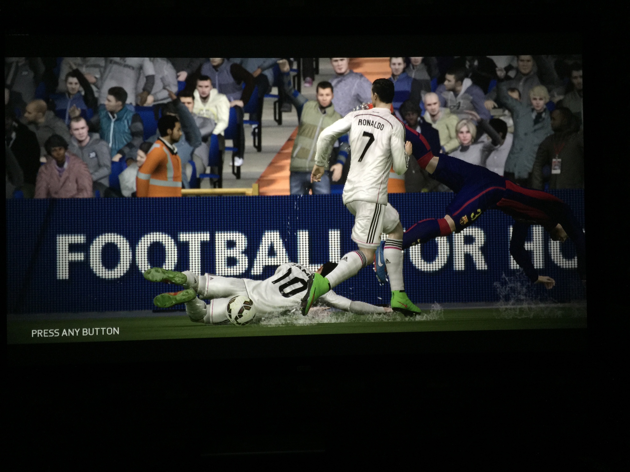

tugsay Arkadaşımızın verdiği ayarları kullanarak bir kaç fotograf çektim oldukça tatminkar.

Güzel ve keyifli günlerde kullanın. Ben tam olarak memnun olduğumda ayarları burada da paylaşıcam ama henüz o hissiyatta olamadım.
Bu ayarlar "cinema" modu ayarlarına çok yakınlar. Daha doğal hali için "Brilliant color"ı kapatmak gerekir ama ben sevdim o özelliği, kapalıyken daha sönük geliyor renkler. Bu haliyle patlak oluyor renkler ama daha eğlenceli izleniyor hele de Avatar vs gibi grafik yoğunklu filmlerde. Bilgisayar kullanılarak hazırlanmış filmlerde zaten doğal bir görüntü aramak yanlış olacağu için Brilliant color = ON konumda olursa daha cafcaflı izleniyor ama daha gerçekci ve doğal çekilmiş filmlerde o özellik kapatılabilir. Tercih sizin.
