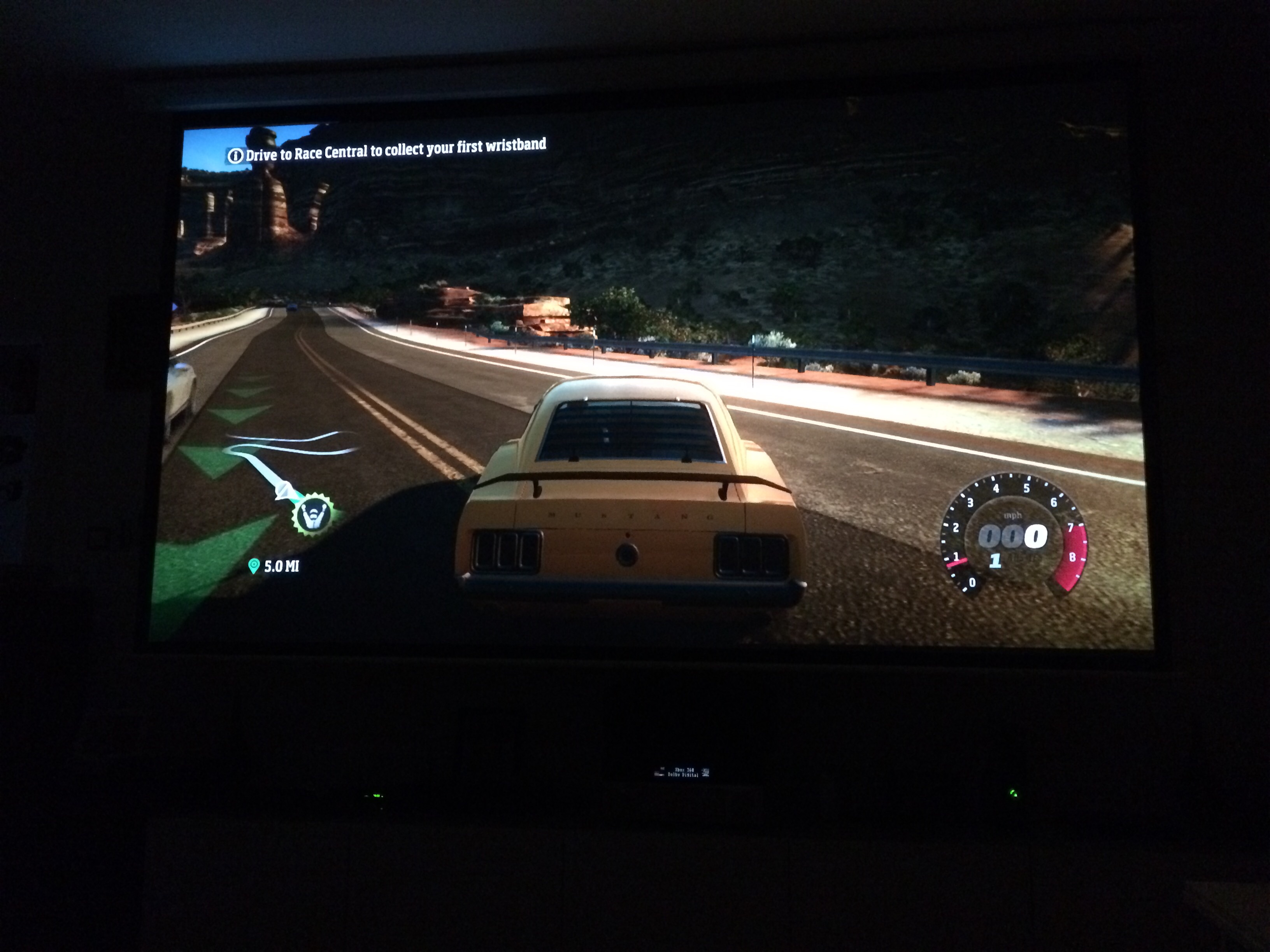

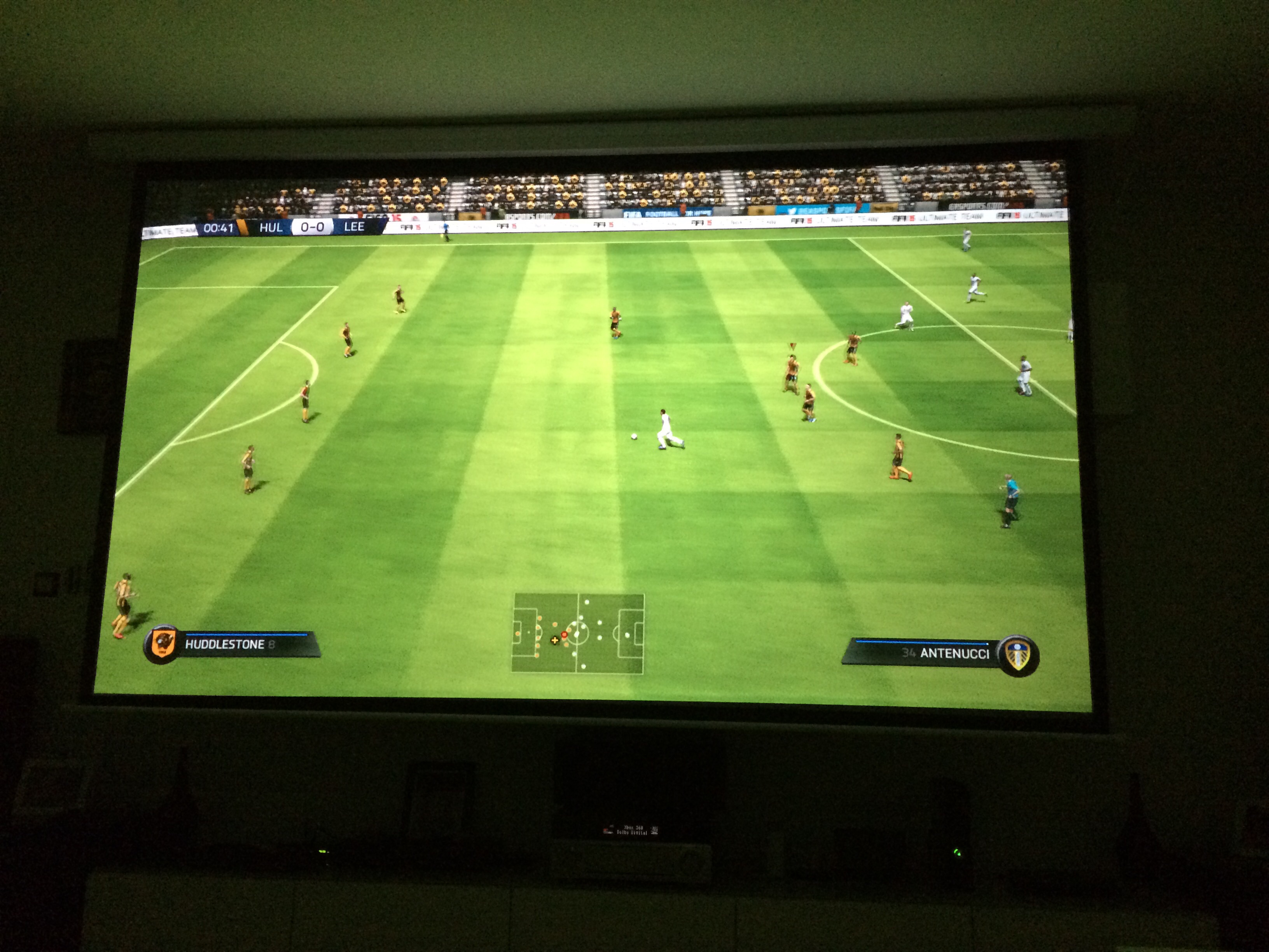

Oğlumun ısrarlarına dayanamayıp konsolunu odasından salona aldım ve cihaza bağladım. Büyük ekranda oyun çok eğlenceli oluyor..
