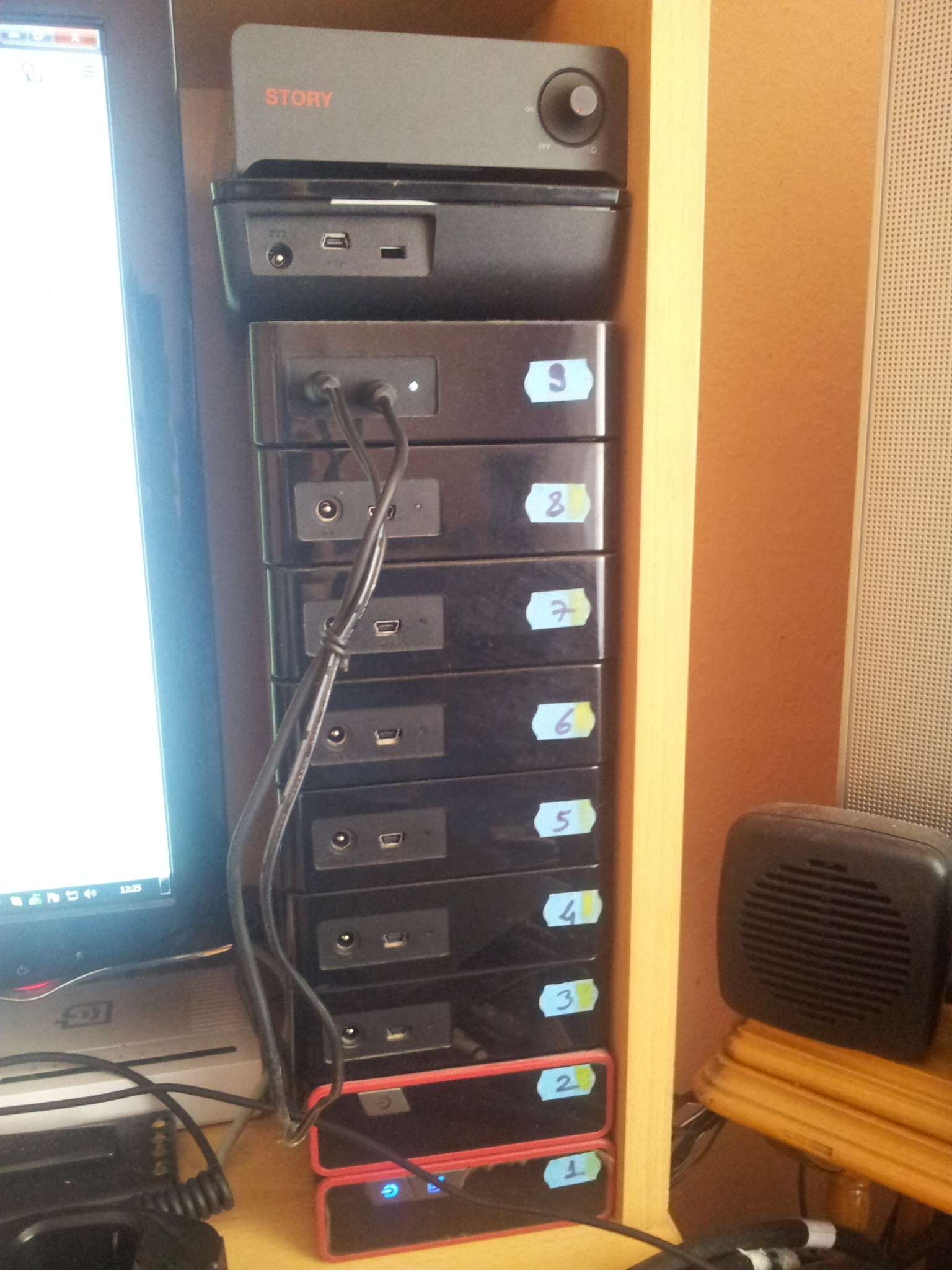

Orijinalden alıntı: onkal
Perdeniz daha büyük gözüküyor. :)
Filmleri nas altında mı topluyorsunuz yoksa parça parça hdd'ler üzerinde mi? Güzel bir arşivdir muhtemelen, tekrar hayırlı olsun. :)
filmleri 2TB HDD ler halinde depoluyorum, resimde gözükmeyen 3 adet 2TB HDD daha var,

Güle güle kullanın. Server odası gibi olmuş :D
Not: Fotoğraflarınızı yüklerken 800x600 çözünürlüklerde yüklerseniz daha iyi olur. Şu anda masaüstü pcde açıyorum ki zorlanıyor muhtemelen mobil cihazlarda daha da sıkıntı olacaktır. :)
