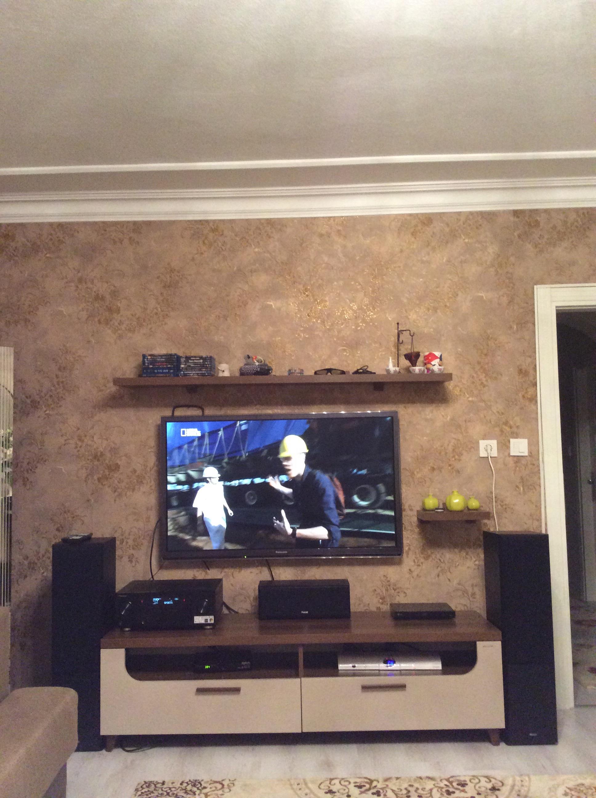

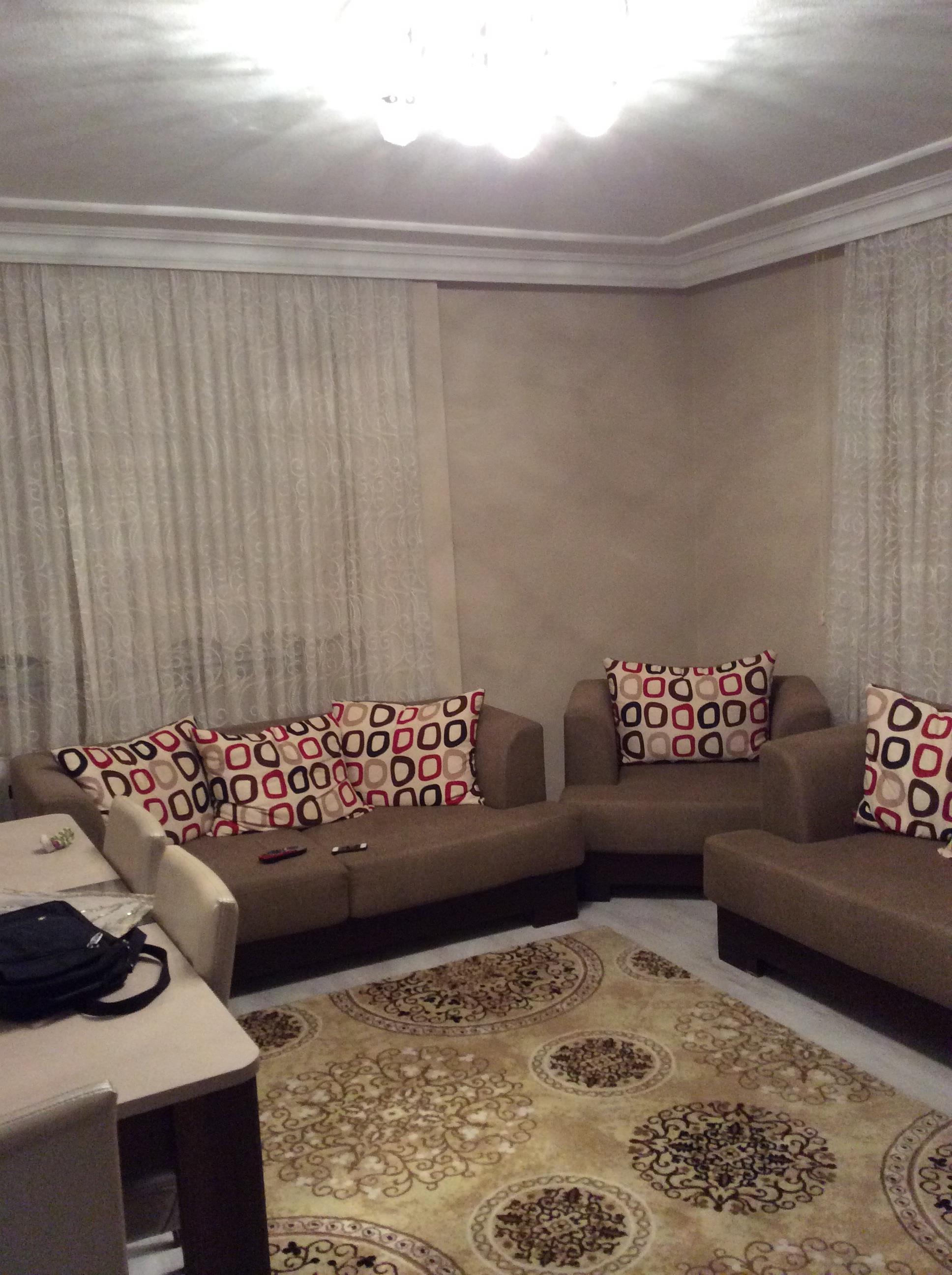

Arkadaslar merhaba bende benq w1070 alma kararı aldım bu kararımda sizlerin yorumları çok etkili oldu.cihazı henuz almadım ama hafta sonuna kadar alıcam
Sizlerden ricam bana fikir vermeniz
Cihazı kullanacagm oda resimlerde gorulduğu gibidir
Perde seçimini yapmadım henuz ama motorlu gri kontrast perde düşünüyorum.perdeyi tvnin üst kısmına tavana asıcam tavanda bulunan desenli alçıların ortasına denk geliyor tavsiyeleriniz olursa sevinirim
Projeksiyonu tavana asamıycam malum hanım faktörü :))

@gakşital, fullscreen marka tensoined (gerdirmeli ) gri kontrast perdeyi kullanmaktayım. Potlanma sorunu yok. Oldukça başarılı. Bütçe müsait ise gerdirmeli ve fixed frame tercih edebilirsin. Yüzey malzeme kaplaması üst segment cihazlar düşünelerek performansı oldukça iyidir ...
http://www.projeksiyonperdesi.com.tr/tensioned-motorlu-pmk25

bilancho, w1070 hayırlı olsun. İyi günlerde kullan. Montaj mesafesi açısından 240 cm lik perden için w1070 i 3,60 metre ile 2,50 metre arasında konumlandırabilirisin. Yakın mesafeyi tercih edersen ışık gücü açısından kazanç sağlarsın. Bu da 3d görüntü için daha iyi sonuç almana yardımcı olur. Zira 3d görüntü için ışık miktarının fazla olması avantajdır ...
İmkanlar dahilinde ise w1070 i specta gri kontrast perde ile kullanmanı öneririm. Zira siyah derinliği ve renk doygunluğu açısından 2d görüntü de oldukça başarılı sonuç alırsın ...
http://www.projectorcentral.com/BenQ-W1070-projection-calculator-pro.htm
