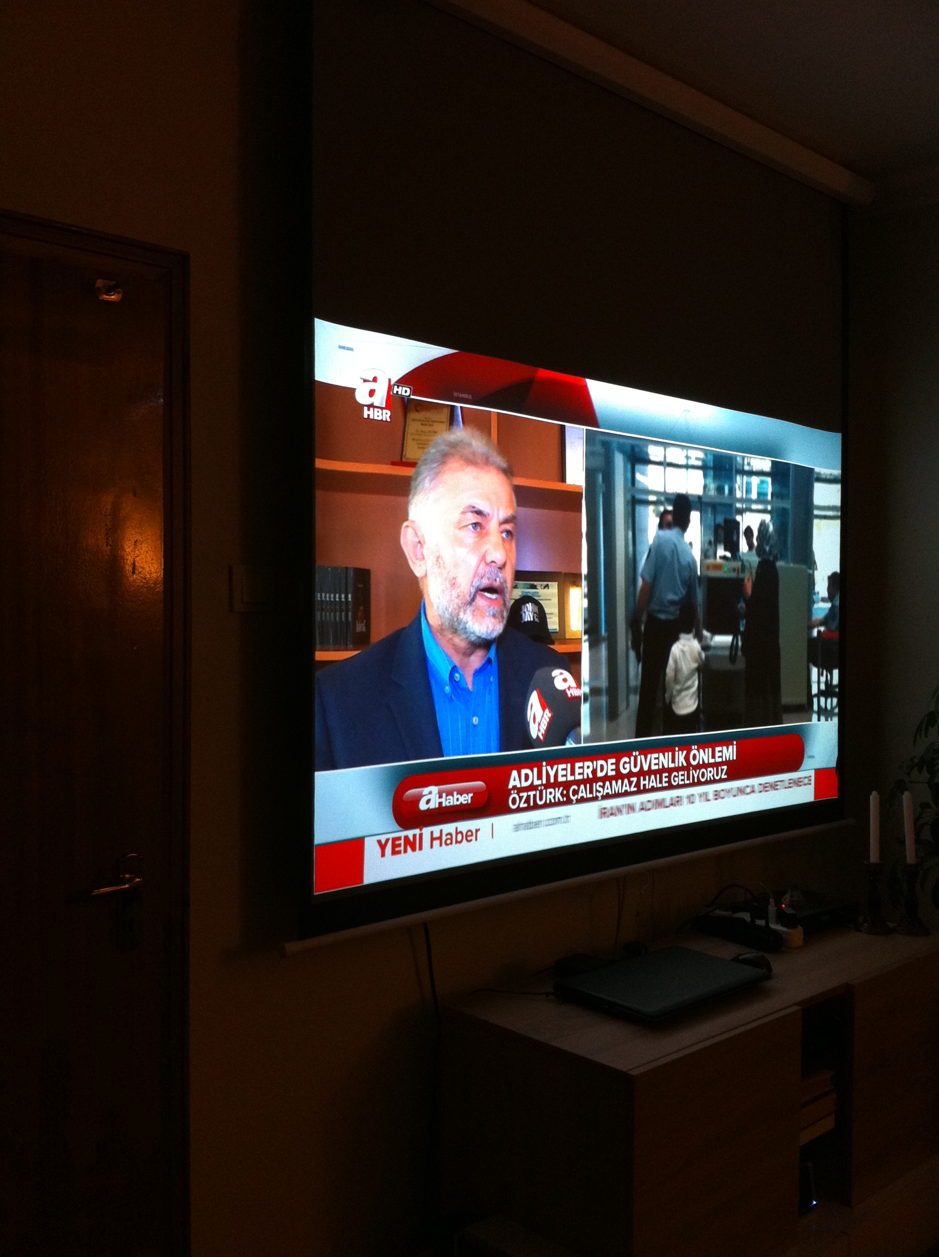

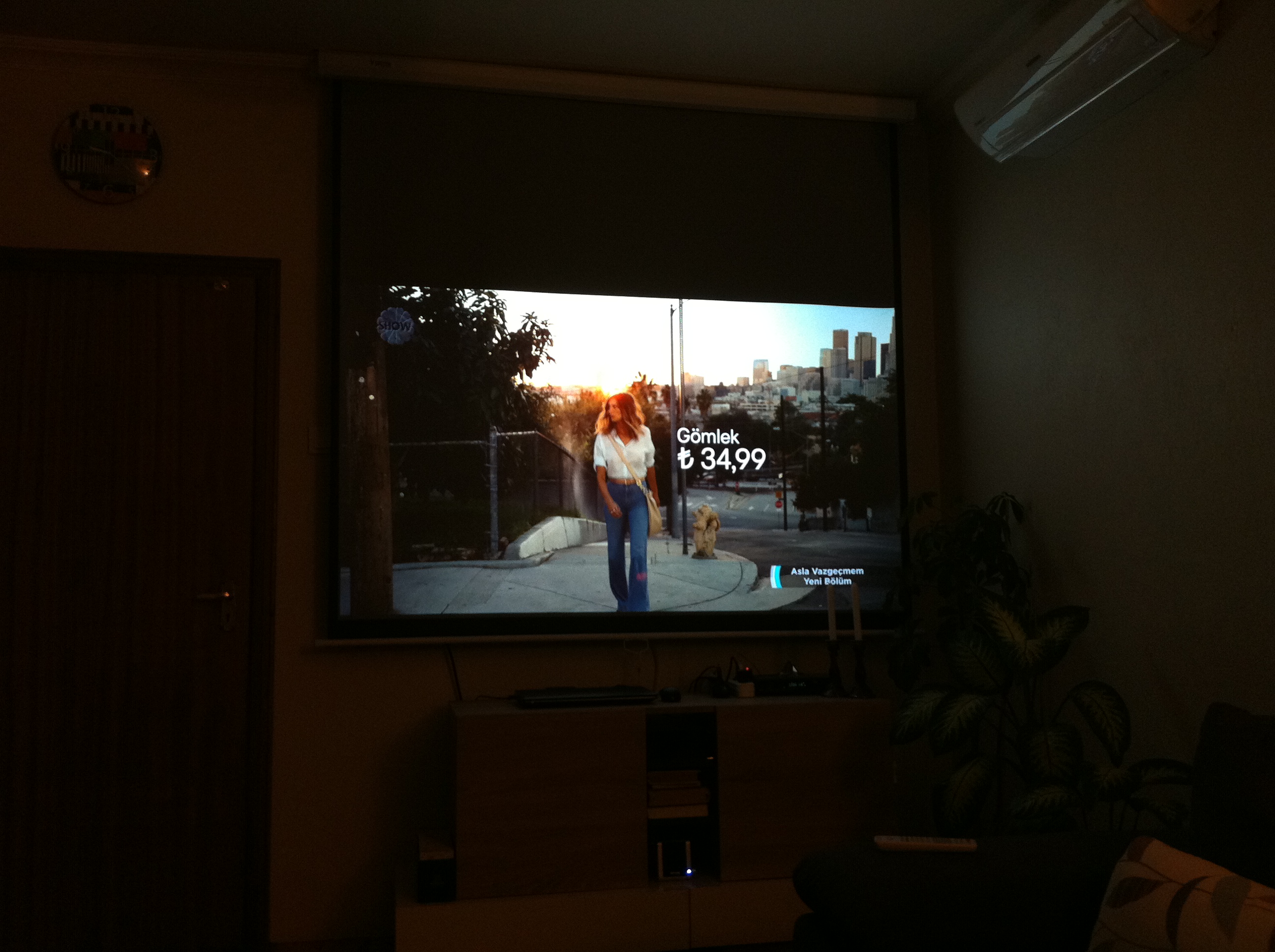

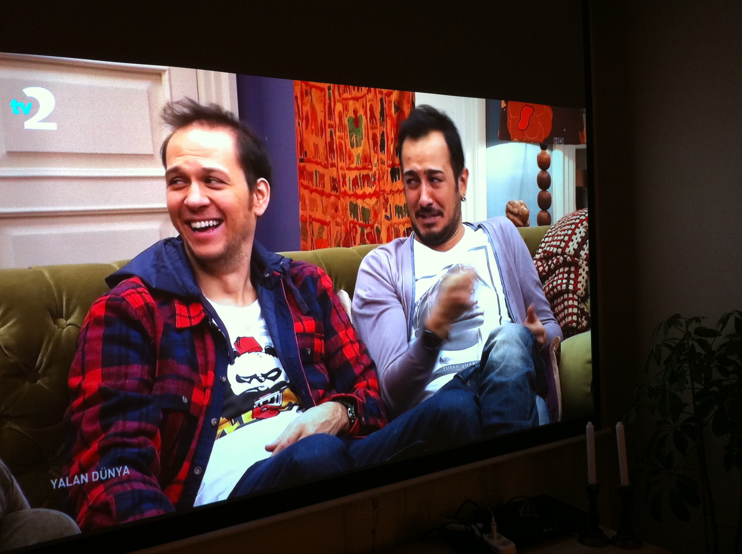

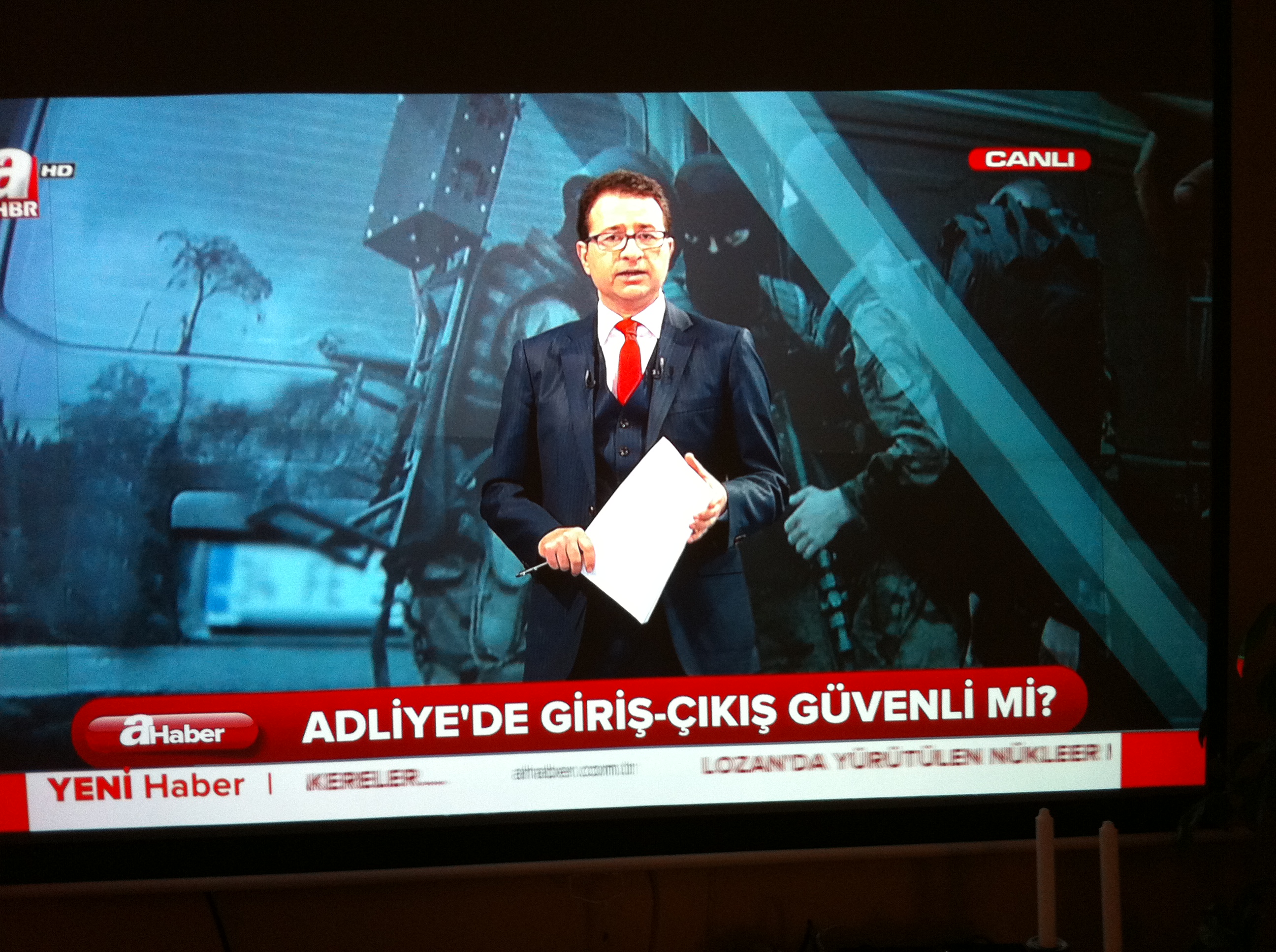

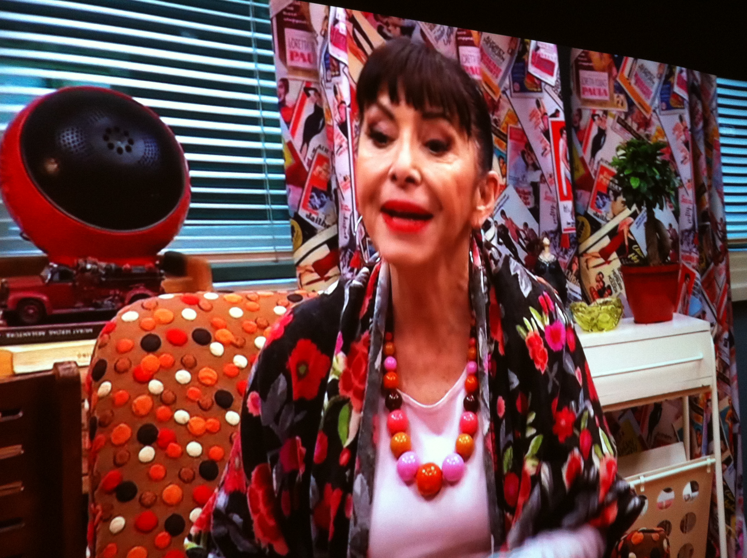

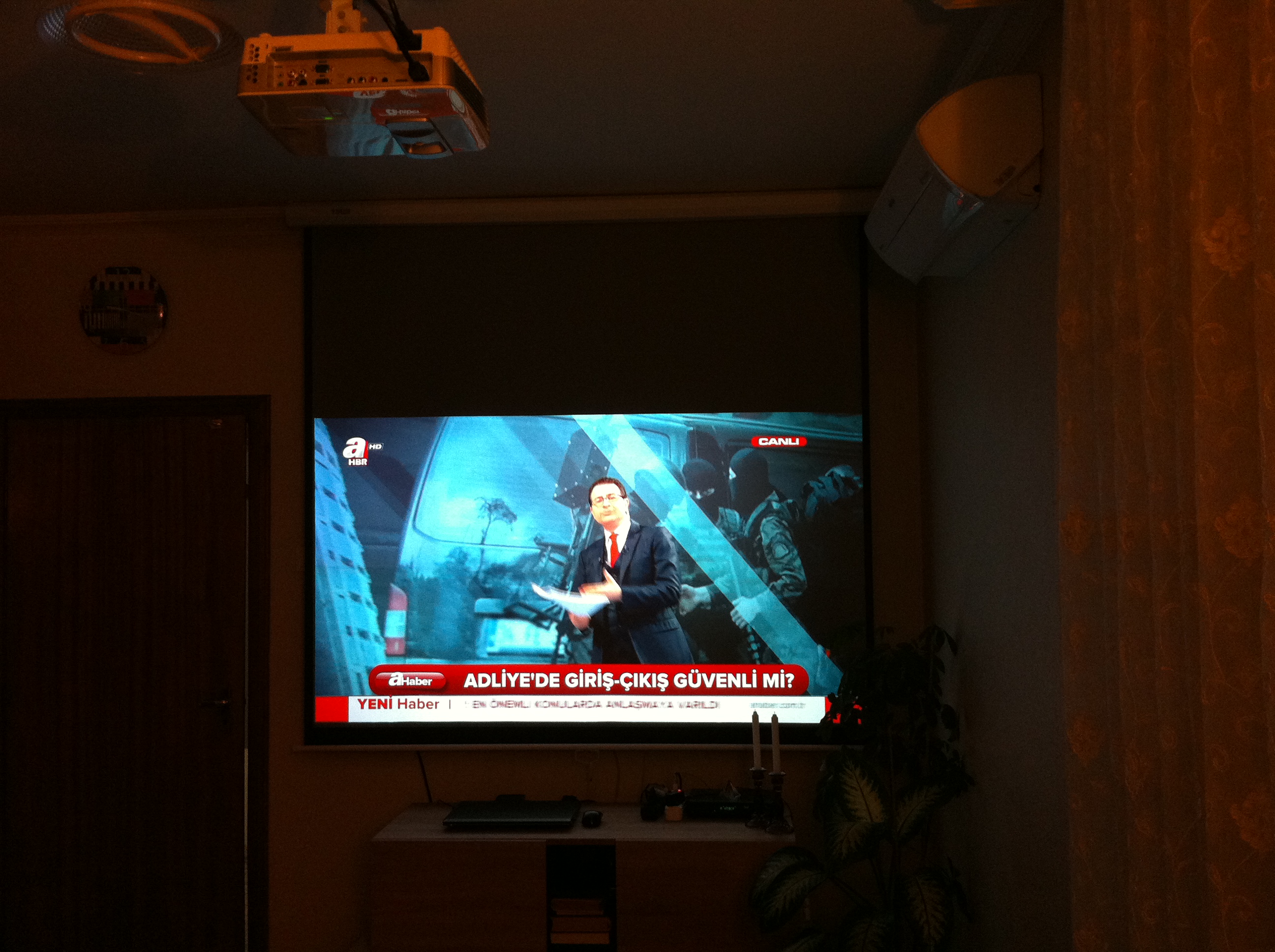

sonunda projeksiyon kurulumunu bende bitirdim arkadaşlar. resimler biraz alalade oldu, daha iyilerini avr ve hop takımı geldiğinde çekeceğim ve koyacağım inş.
resimler iphone 4 ile (güneş ışığı yoksa vasat resim çekiyor biliyorsunuz) arkada 20w 2 adet lambader açıkken çekilmiştir.
cihaz benq w1070, perde 178 cm specta kontrast gri dir. iyi günler dilerim ;)
< Resime gitmek için tıklayın >< Resime gitmek için tıklayın >< Resime gitmek için tıklayın >< Resime gitmek için tıklayın >< Resime gitmek için tıklayın >< Resime gitmek için tıklayın >
güzel resimler eline saglık dostum iyi seyirler diler bol filimli günler :)
