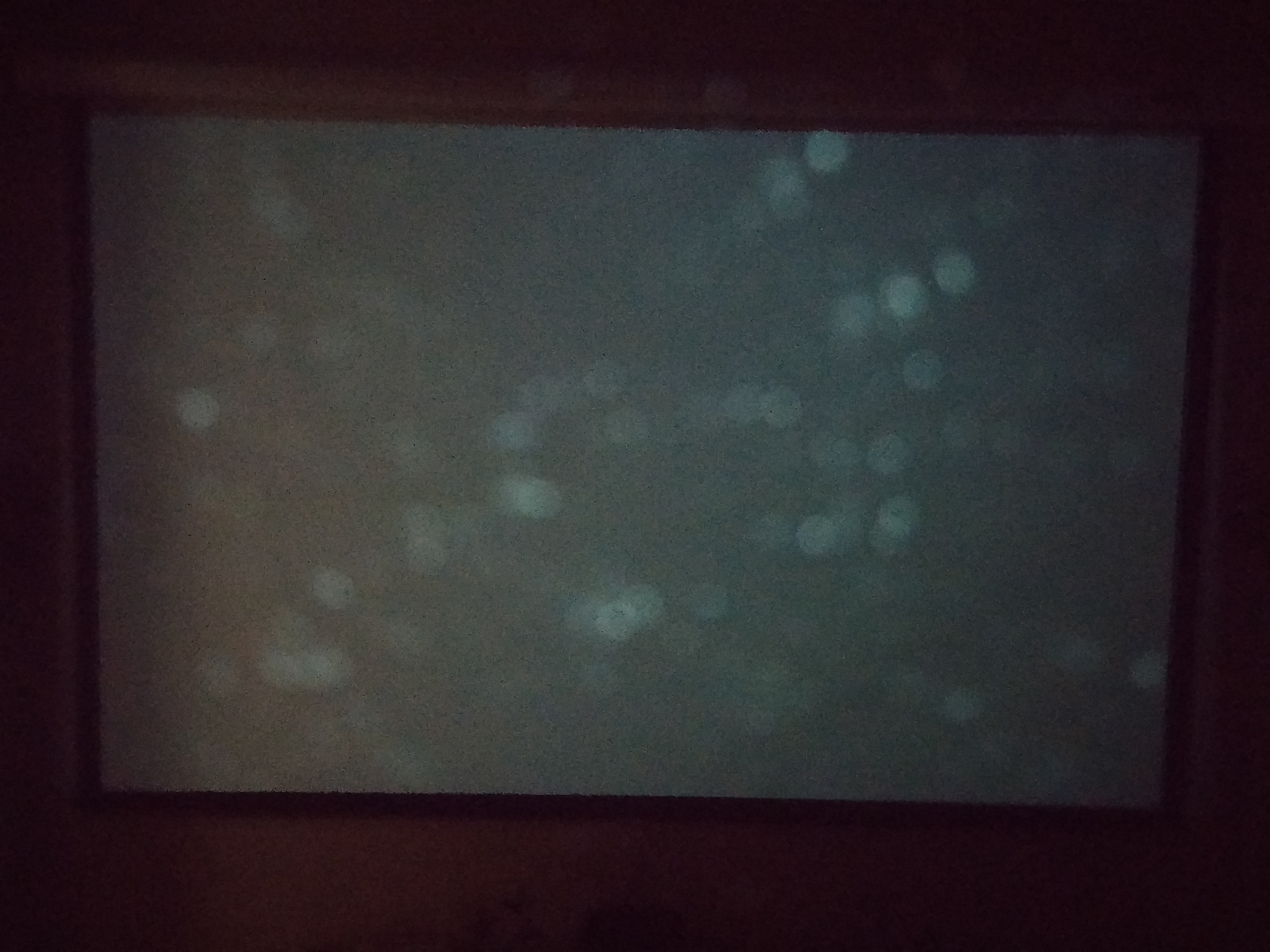

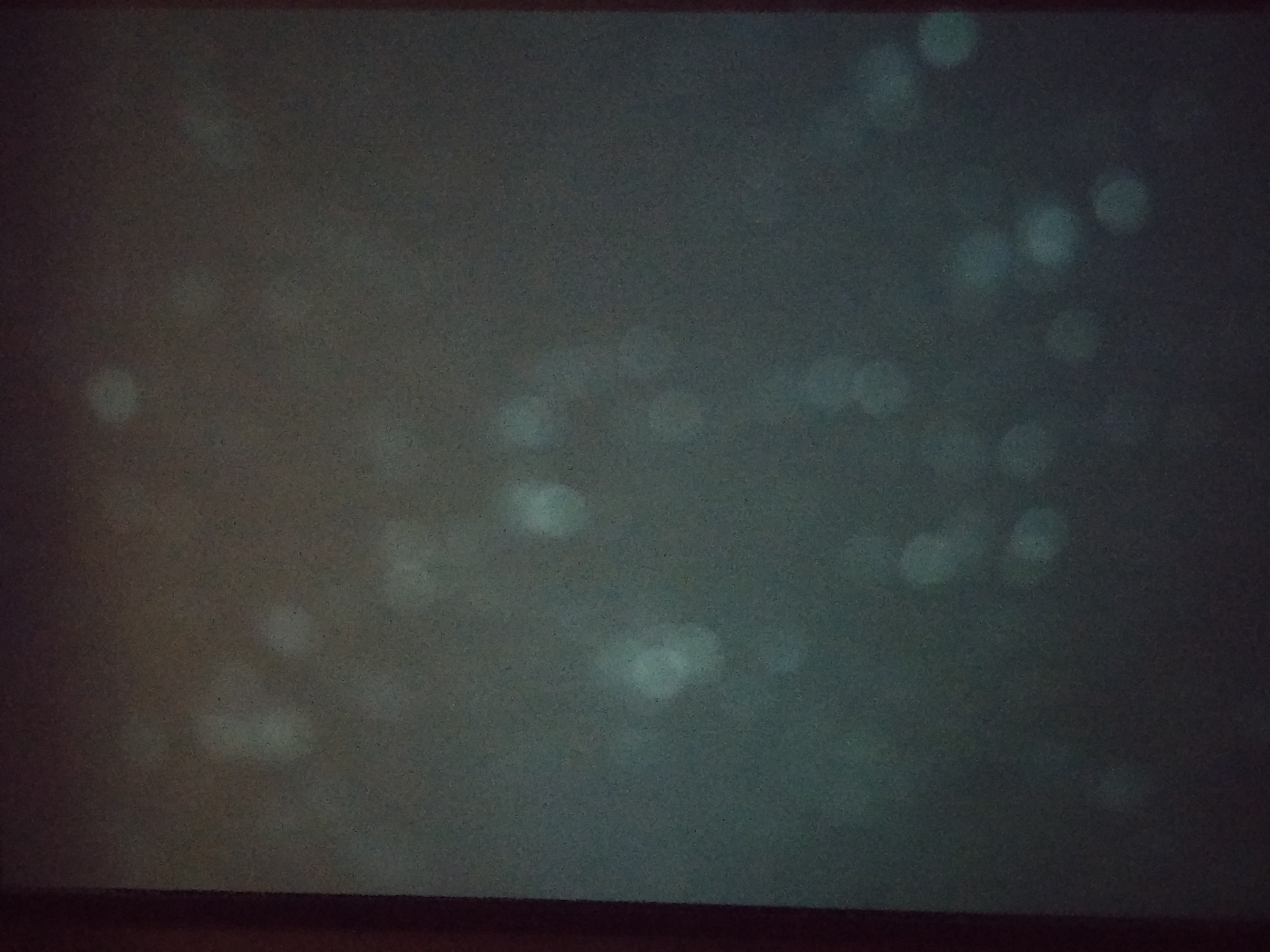

beyler size bir soru projeksiyon karanlık sahnelerde beyaz yuvarlak 20 şer cm 15 adet nurtopu gibi benek yapmaya başladı acaba geçen dışında cihazın üfleme yapmıştım toz tanecikleri dlp çipemi kaçtı sizce neden yapar bu sorunu bu cihaz bir üflemeyle bu hale geliyorsa vay halimize:) açık sahnelerde sorun yok karanlık sahnelerde çok belirgin komprosör bassam fayda edermi:):)

@charisma_w1070, senin cihazındaki sorunun birebir aynısını Benq w1500 de gördüm. Vakit kaybetmeden cihazı servise gönder ...

internette kısa bir araştırma yapınca;
* dlp chip yapısı gereği basit bir üflemeyle etkilenecek bir donanım değil.
* chip arızaları genelde ölü piksel yani sabit beyaz noktalar olarak ortaya çıkıyor.
ilk görüşte sizin lekeler lensle ilgili gibi.
en güzeli servise göndermek, parça değişimi/onarımı gerektirecek bir arıza gibi gelmedi bana.

beyler olayı çözdüm gibi sanırım bu cihaza yandan üfleme yapılmamalı çok saçma bir durum ama gerçek bu cihazı gece sökerken odaklamayı kontrol ettim ve açıp kapatırken mercekteki toz taneciklerini görünce şok oldum benekler netleştirmede toz hali göründü bir anda yani benim gördügüm benekler bildiginiz toz parçacıkları üfleme tezim dogrulandı cihaz bir üflemeyle bu hale geldıyse vay halimize servis tozları temizleyip geri gönderir sanırım :(

ilk gönderdiğiniz resimlerle bu resimler farklı.
son resimlerde beyaz sabit noktacıklar var gibi.
fotoğraf çekiminden kaynaklanıyor olabilir.
beyaz sabit küçük noktacıklar tipik dlp chip arızasını gösteriyor.
eğer görüntüde sabit beyaz parçalar yok, özellikle netliği bozduğunuzda belirginleşen lekeler varsa sorun farklı olabilir.
dlp teknolojisinin nasıl çalıştığını merak eden arkadaşlar aşağıdaki videoyu izleyebilir.
http://www.youtube.com/watch?v=CI0cwk25CAs
binlerce küçük aynacık hareketi olan mikro bir sistem.
bu aynacıkların doğru çalışmaması durumunda görüntüde noktasal hatalar oluşabiliyor.
chip arızalarında onarım yok, yeni chip takılıyor.
youtube da bununla ilgili çok sayıda video bulmak mümkün.
ayrıca projeksiyonun el kitabına baktım, 47. sayfada kısaca aşağıdakiler yazıyor
projeksiyonun bakımı için
* lensin üzerindeki tozu yumuşak ve tüy bırakmayan bir bezle çizmeden silin
* kasa üzerinde kir ve lekeler için yumuşak nemli bir bezle silin
bunun dışında bir uygulamadan bahsetmiyor.
sanırım içeri doğru hava tutmaktansa dışarı doğru emen bir sistemle temizlik yapmak daha doğru gibi.

kardeşim focus netleştirdiginde o benekler cam kristali gibi buhulu hale geliyor ama focusu bulanıklaşınca toz tanecikleri gözle görünür hale geliıyor yeni fotoda çok belli dikkatli bak
