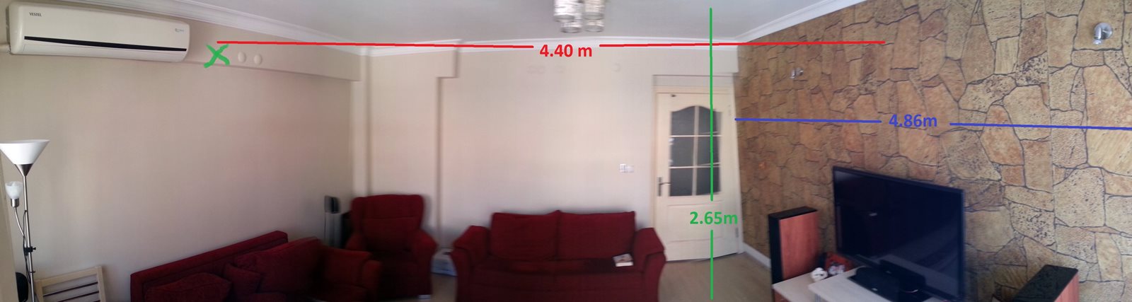

Arkadaşlar önce montaj resimlerini daha sonra da projeksiyon performans resimlerini atacam.

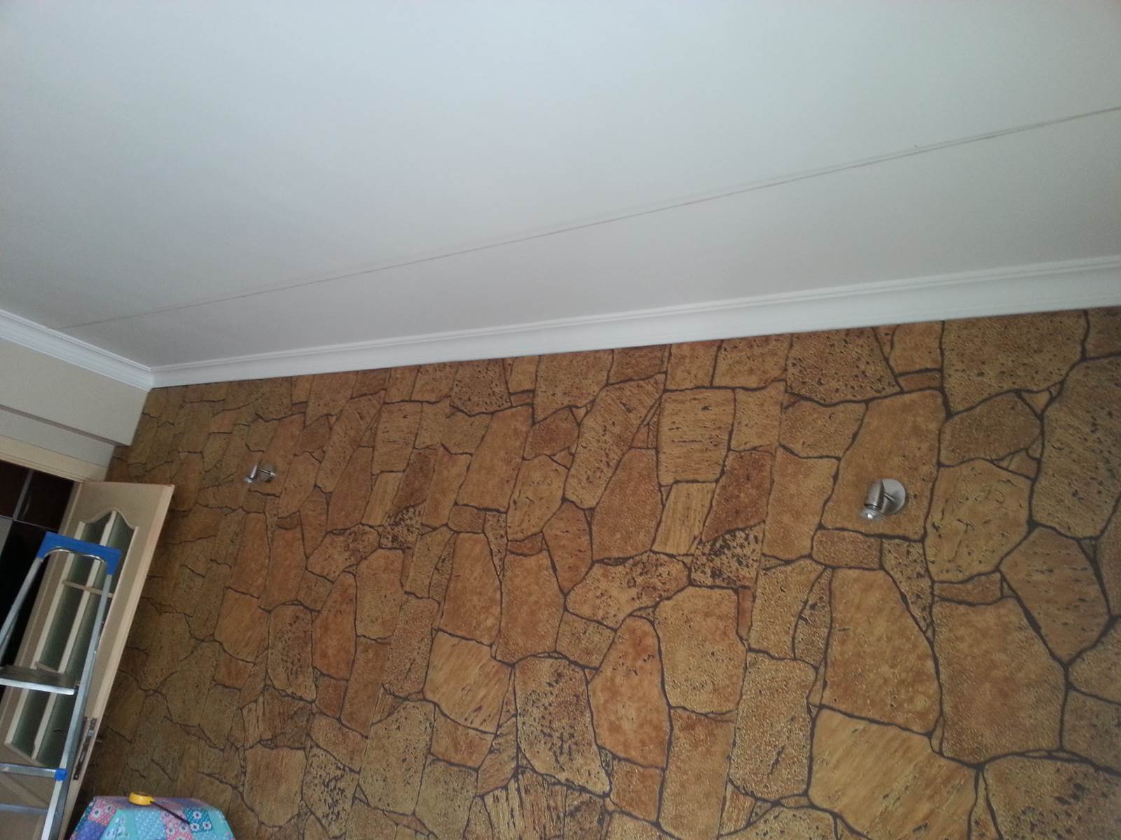

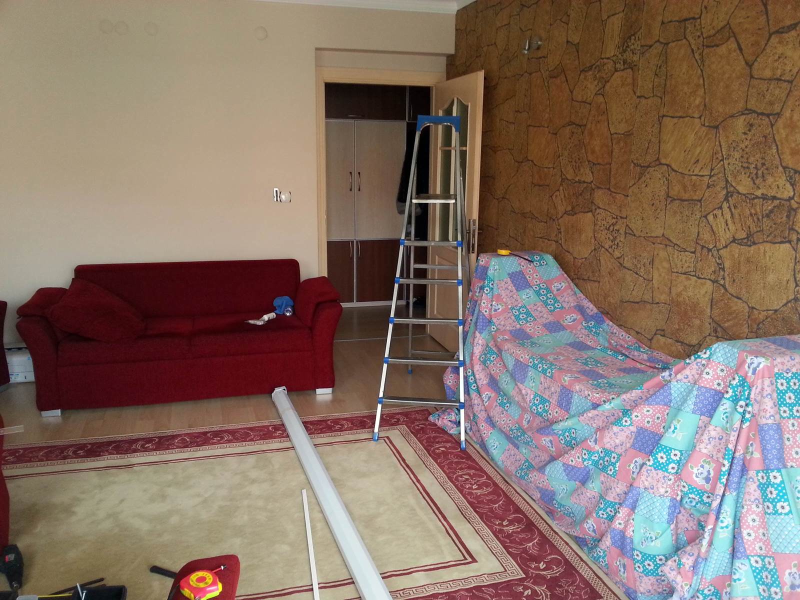

Montajdan önce salonum:

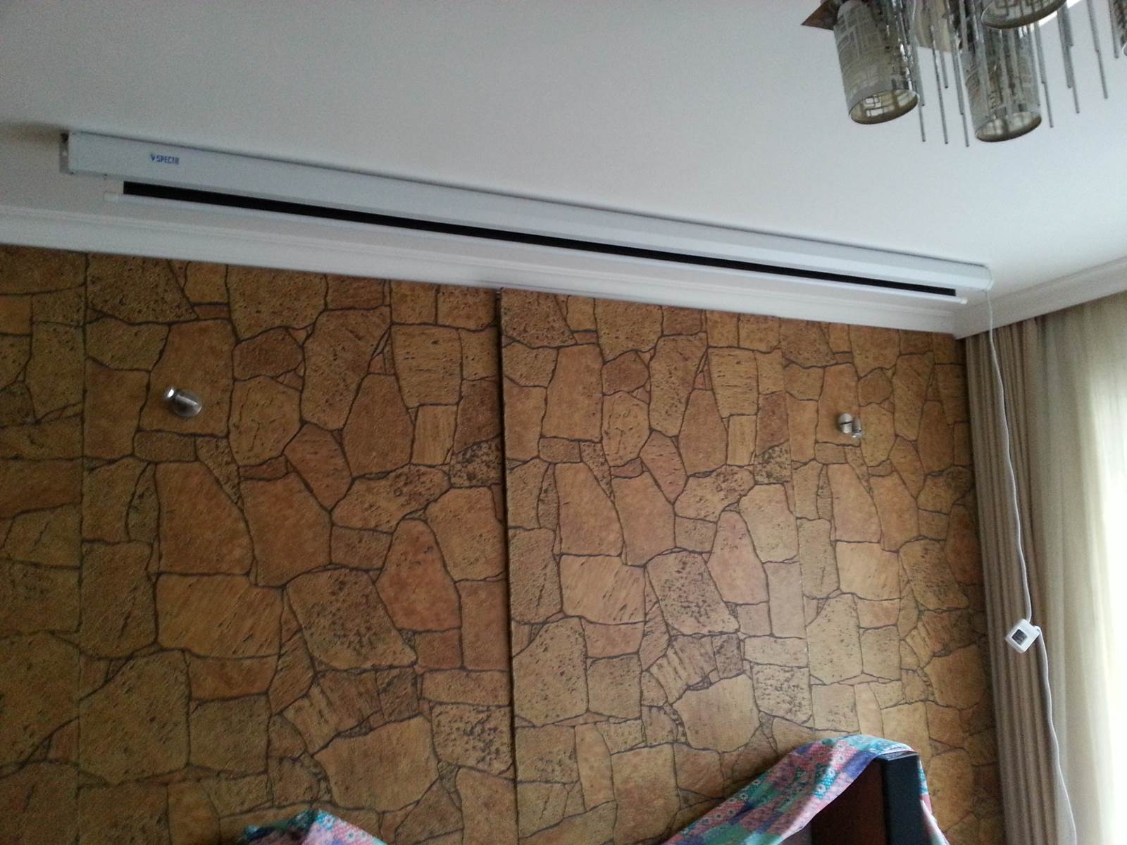

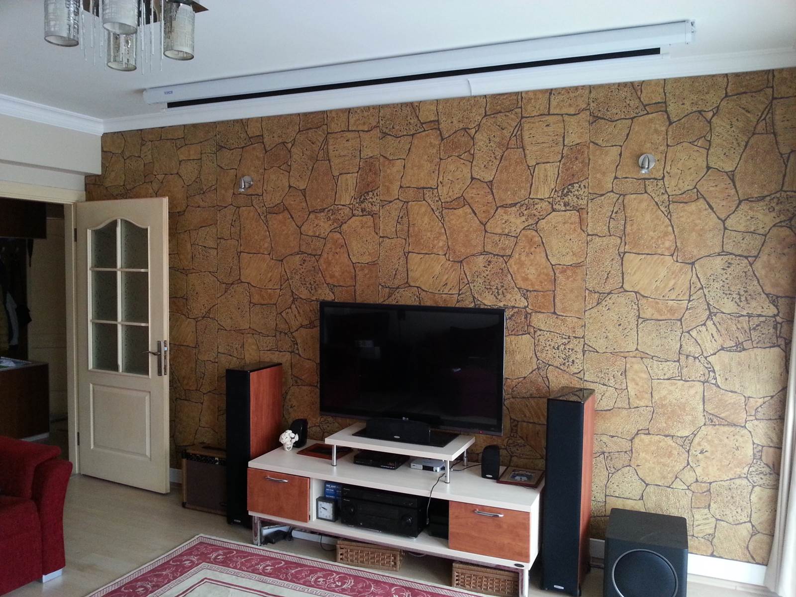

Tavana ip ile paralel düz bir çizgi çektim ve perdeyi monte ettim.

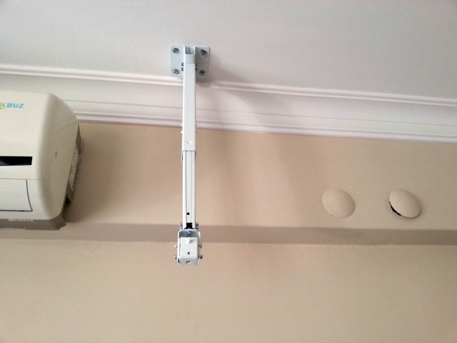

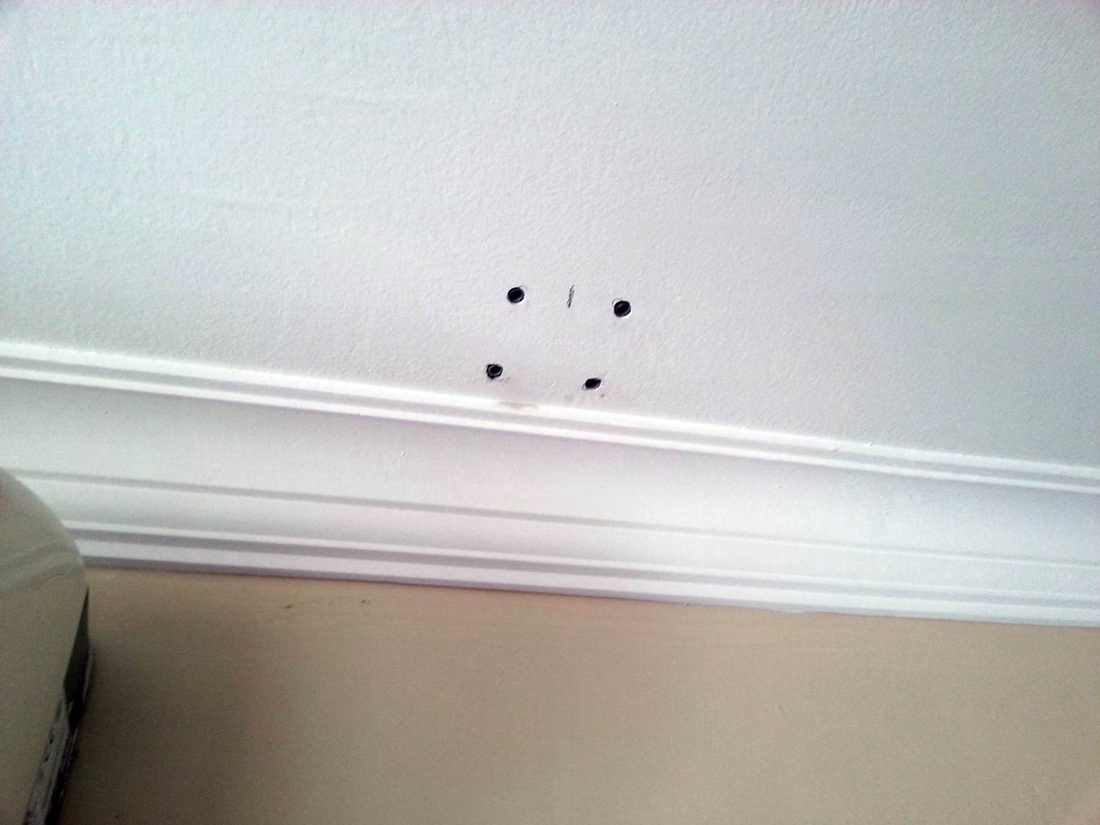

Karşı tarafa da perdenin orta noktasından tam dik bir çizgi çekerek projeksiyon pozisyonunu ayarladım ve dört tane delik deldim.

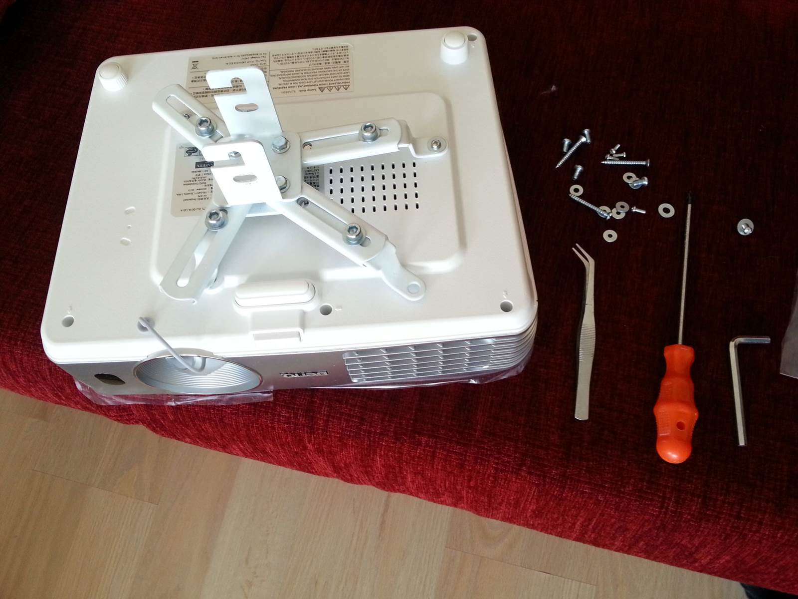

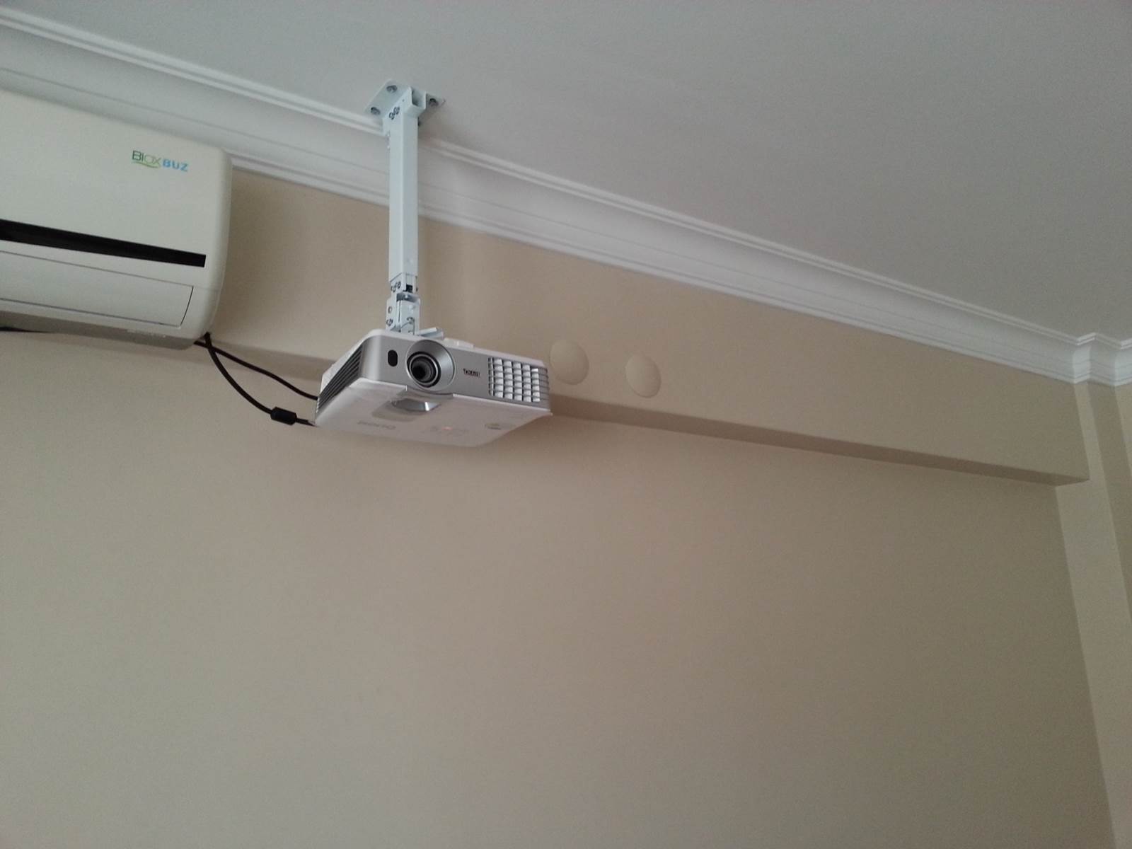

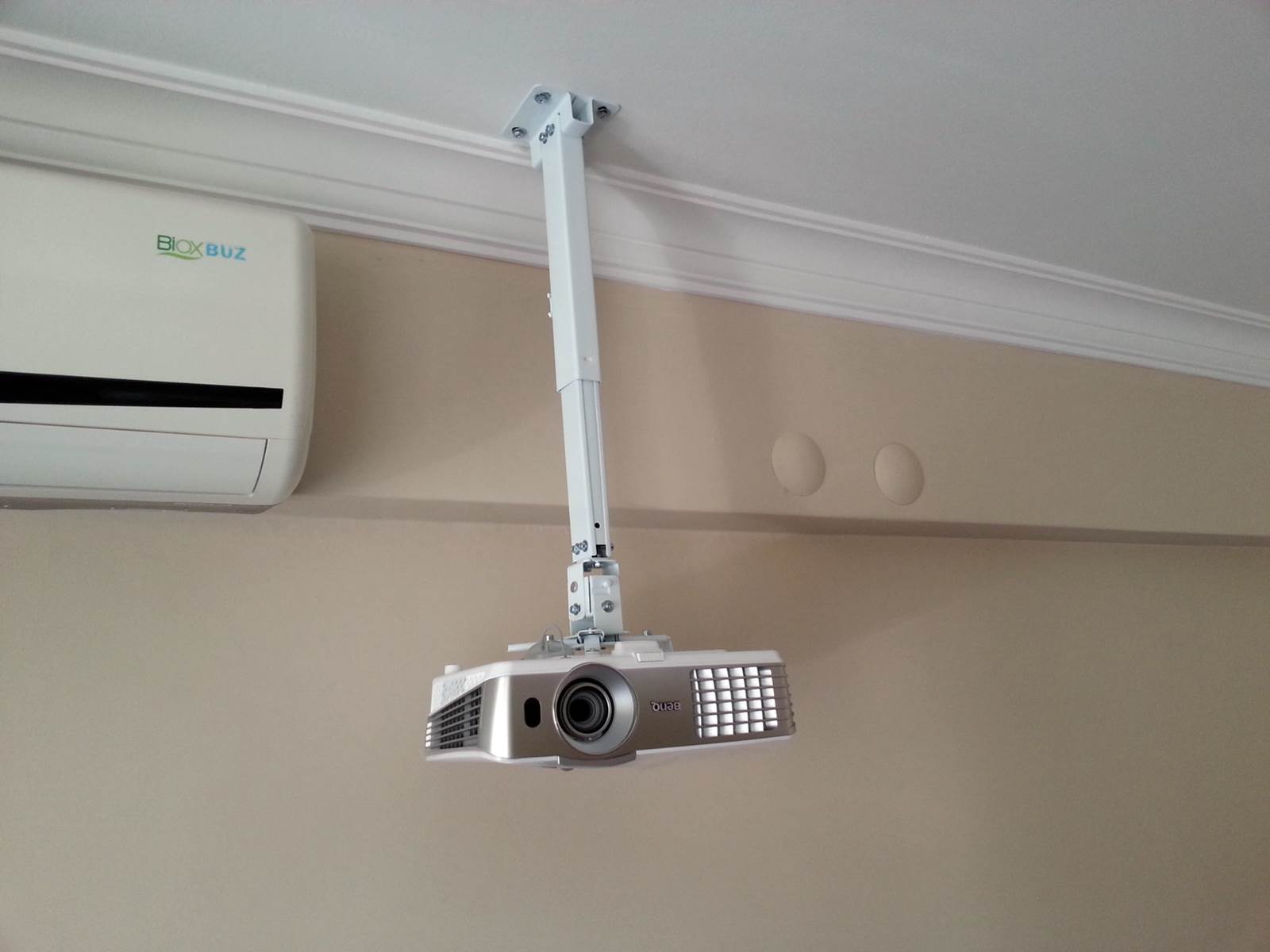

Askı aparatını cihaza 3 noktadan bağladım ve askı aparatıyla beraber cihazı tavana astım.
Aparatın tavana bağlantı noktası ile lensin aynı hizada olmasına dikkat etmeli.

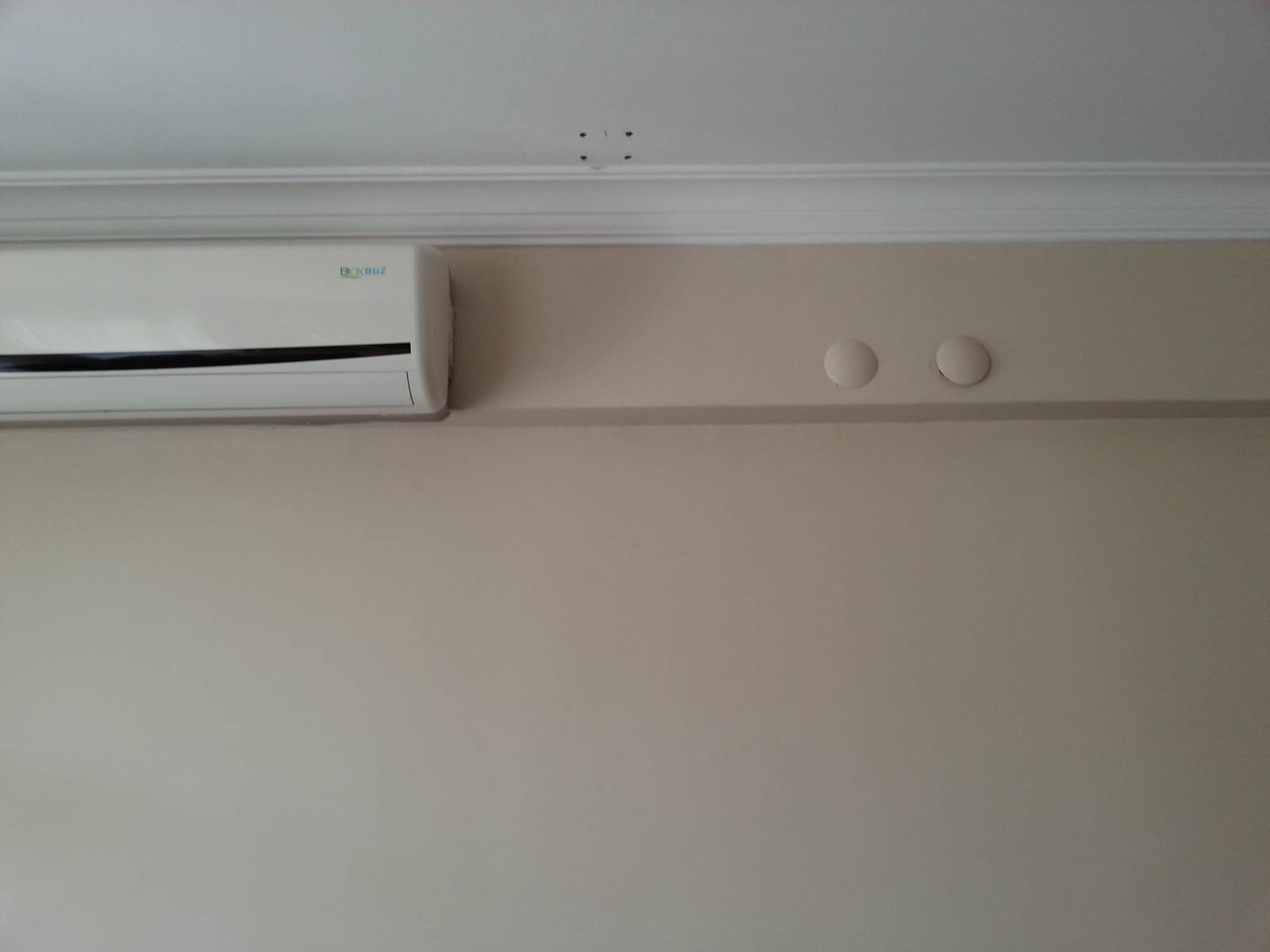

Perdenin elektrik kablosunu kanallama yaparak panel arkasından gizledim.

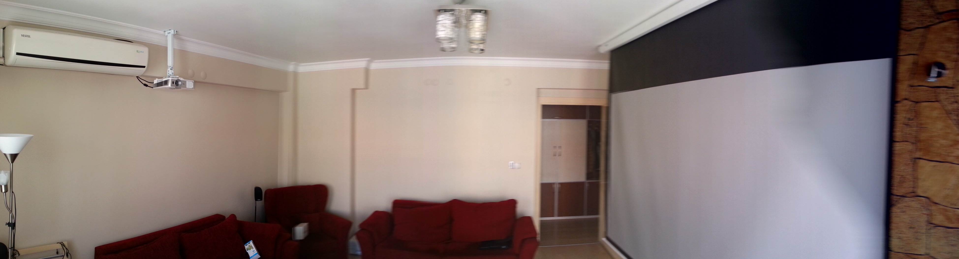

Cihazın besleme ve HDMI kablolarını da bağlayıp kanallama yaptım. Test moduna alıp perde-projeksiyon kalibrasyonu yaptım.
Donanım:
Projeksiyon: Benq w1070
Perde: Specta 120" (265x150) Gri kontrast (motorlu-kumandalı)
Kablo: TTAF v1.4 - AWG28 15 metre

Elinize sağlık çok teşekkürler benim gibi almış -alacak insanlara yardımcı oluyor özelliklede ölçü resmi...bende cihazımı aldım perde arayışındayım galiba aynı perdeyi alacak gibiyim. Paylaştığınız perde resiminde dikkatimi çekti sol tarafta potluk mu var bana mı öyle geldi

Sayın Albati, sizde benim gibi projeksiyona elektriği klimadan çekmişsiniz sanırım

maalesef büyük ebatlı perdelerde ister storlu olsun ister motorlu (hatta tensinoed perdede bile) potluk oluyor...keşke imkan olsa da herkes fixed frame perde kullanabilse...bu çoğu zaman dekorasyon sorunu (odanın şekli, hanım baskısı vs...) çoğu zaman da maddi sorunlar oluyor...
inşallah keyfinizi kaçırmaz ve bir çözüm bulursunuz bu potluğa...

Arkadaşın dediği gibi ölçü büyüdükçe potluk artıyor. Başka alternatifim olmadığından buna hazırlıklıydım. Fakat film izlerken o kadar sıkıntı yaratmıyor. Hatta farkına bile varmıyorsunuz.

Klimanın içinden değil ama aynı buattan aldım. Kablo ları da gizlemek için klimadan faydalandım.

perde bence cok potluk yapmıs hocam... bende cok az bir potluk varken bile görüntüdeki gölgelenme rahatsız ediyordu... sırf bu yüzden kendim fixed frame yaptım ve gerginlik sahane oldu...
bence perdeyi iade yoluna gidin( bu kadar potluk normal değil gibi ki perde daha yeni, bir müddet kullanımdan sonra zaten daha da potluk yapacak aç kapa yaptıkça, ilerde daha cok bozulur...)

Bende 220x220 motorlu bir perde kullanıyorum ve aynı sorun bende de var.
Özellikle sağda daha fazla. Bende biraz zoom dan görüntü kısıp 200cm civarına indirdim orayı pas geçtim.
Zira bu potluklar; şimdi ben söyleyince sizinde gözünüze takılacak muhtemelen :) ama özellikle
sağdan sola, soldan sağa görüntü kaymalarında inanılmaz rahatsızlık veriyor.
Bende perdeye suç atmıştım zira ucuz bir perde kullanıyorum.
