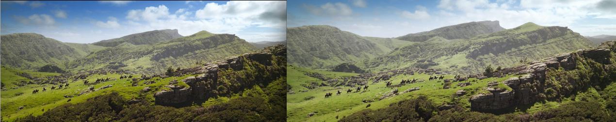

Daha önce paylaştığım bir resim
10gb üstü mkv ile bluray farklı (apple retina ekran)
