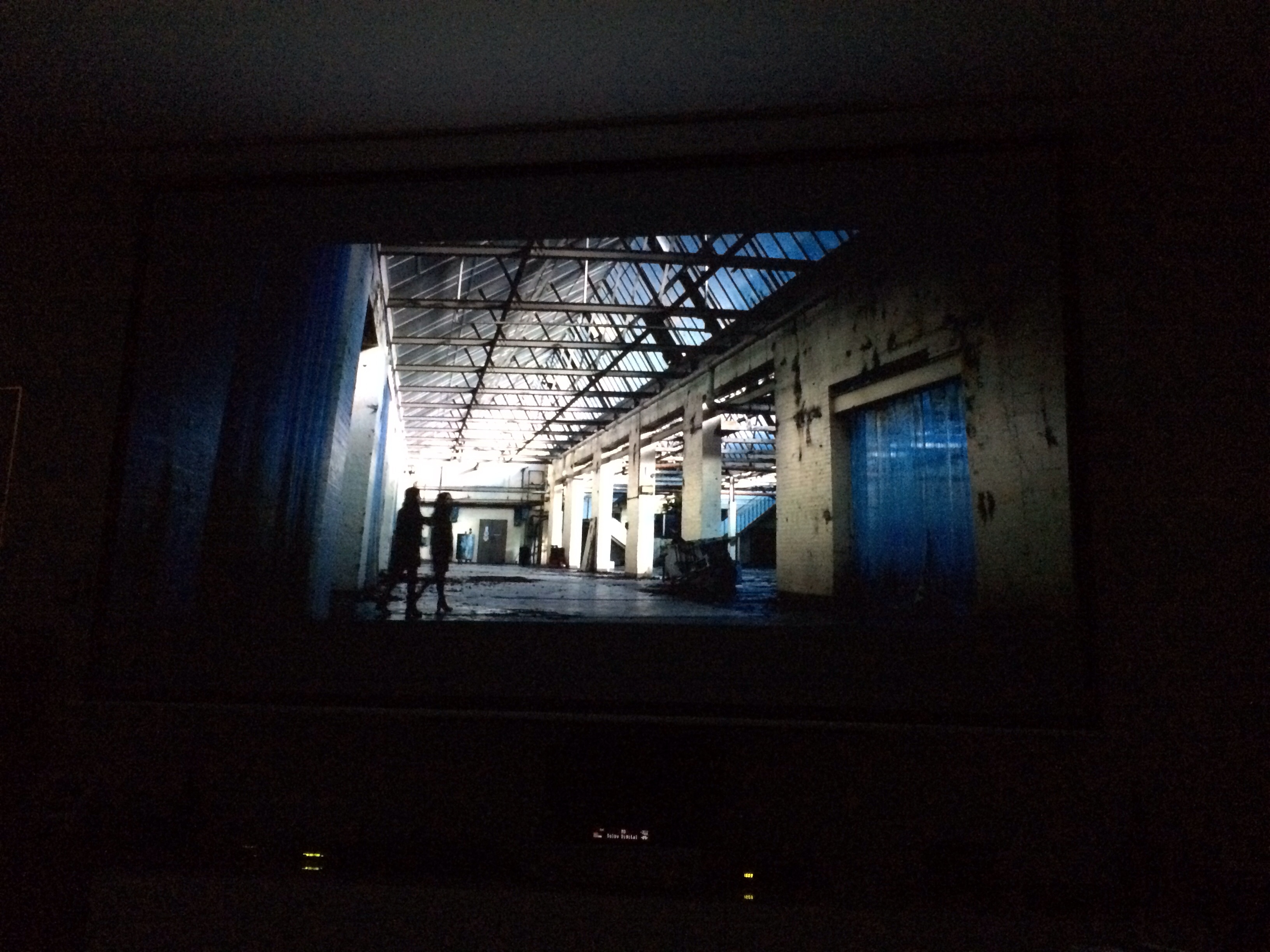

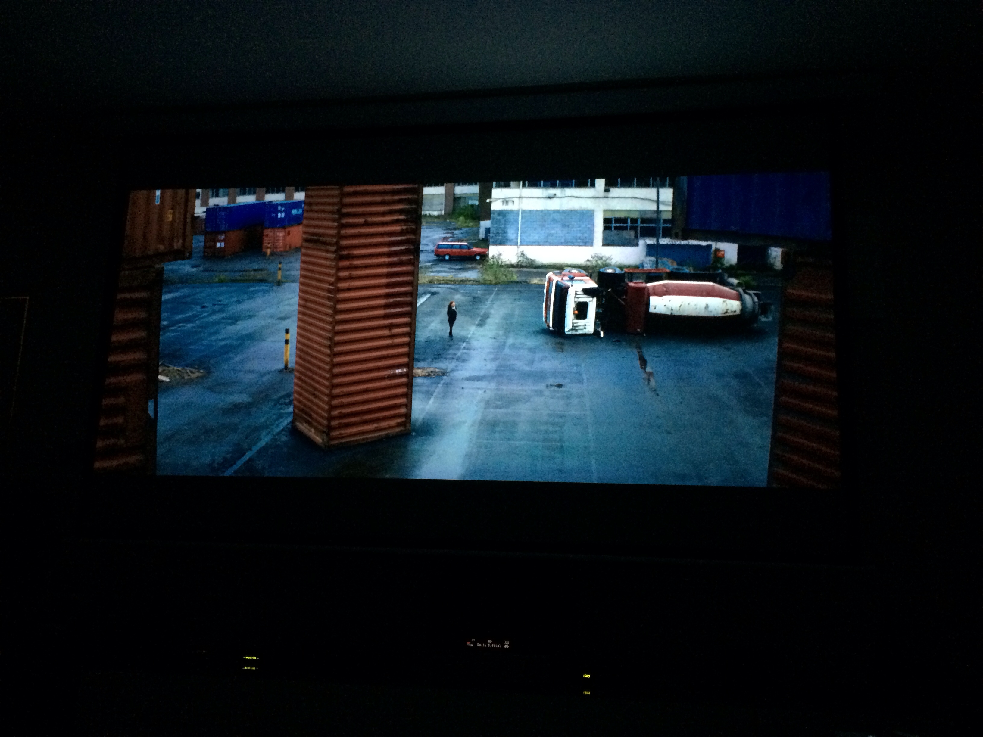

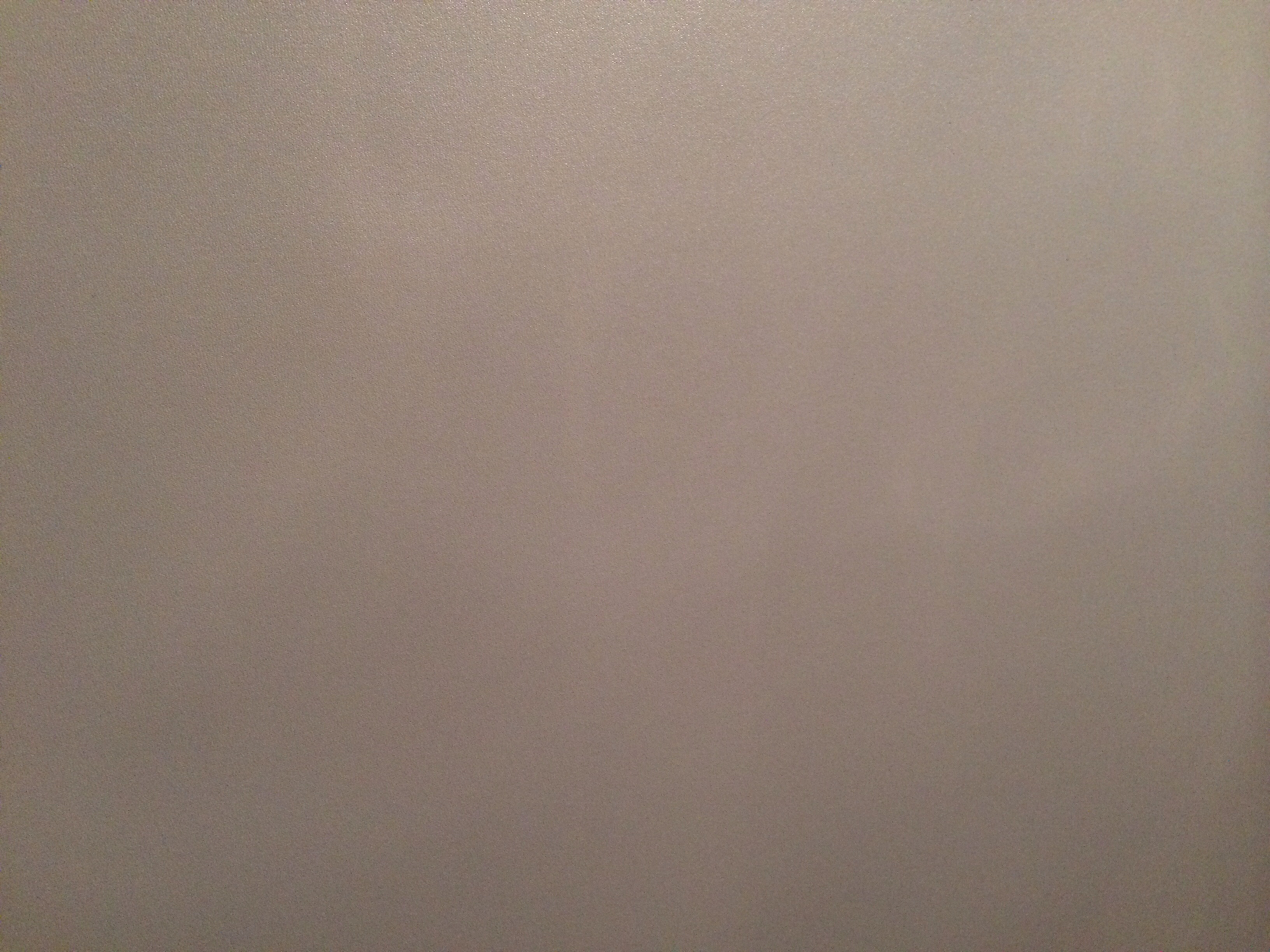

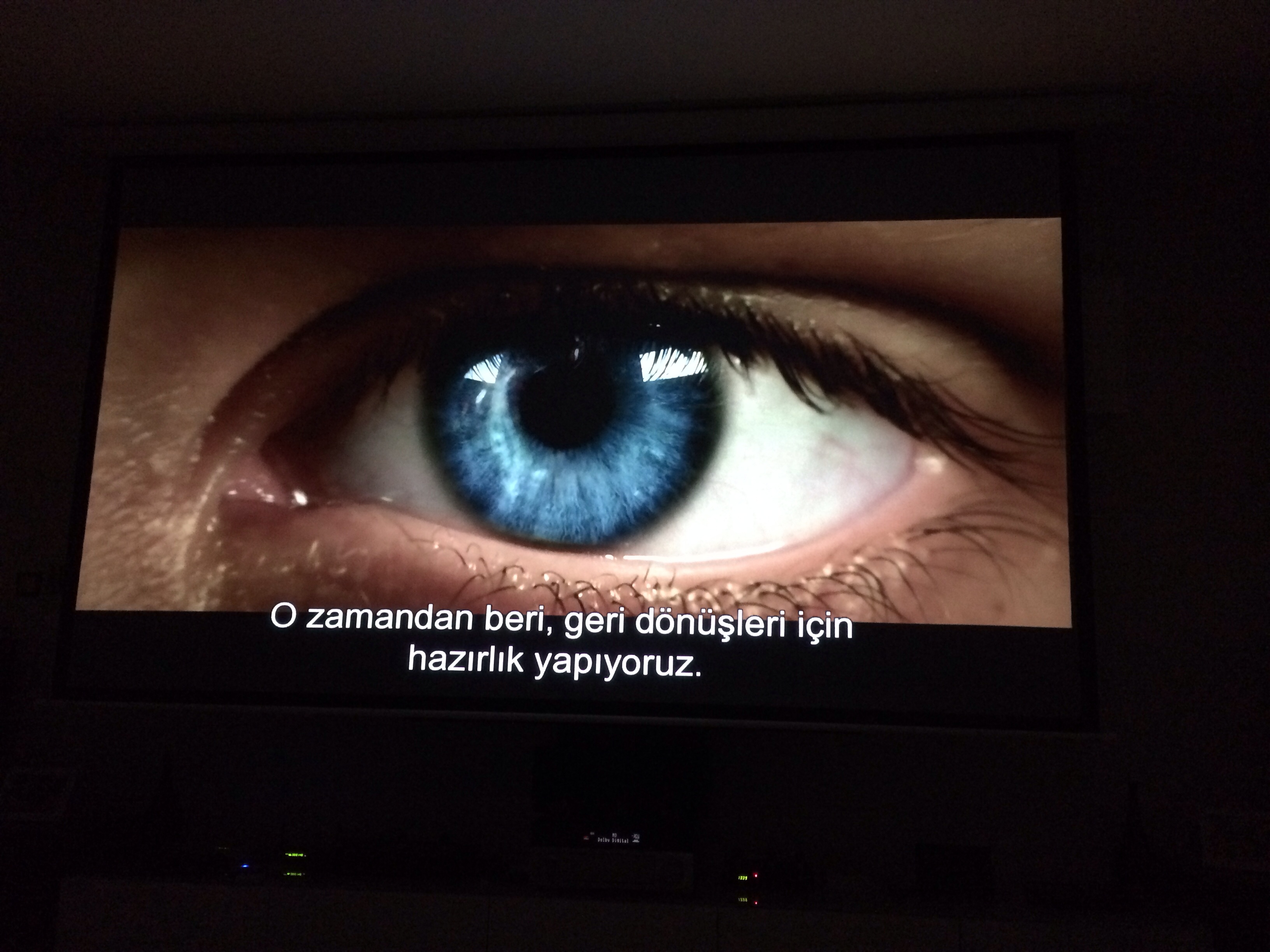

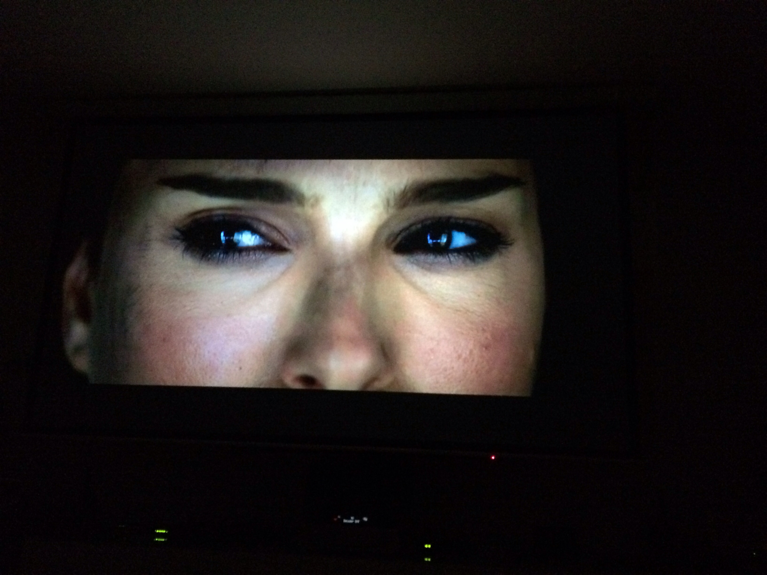

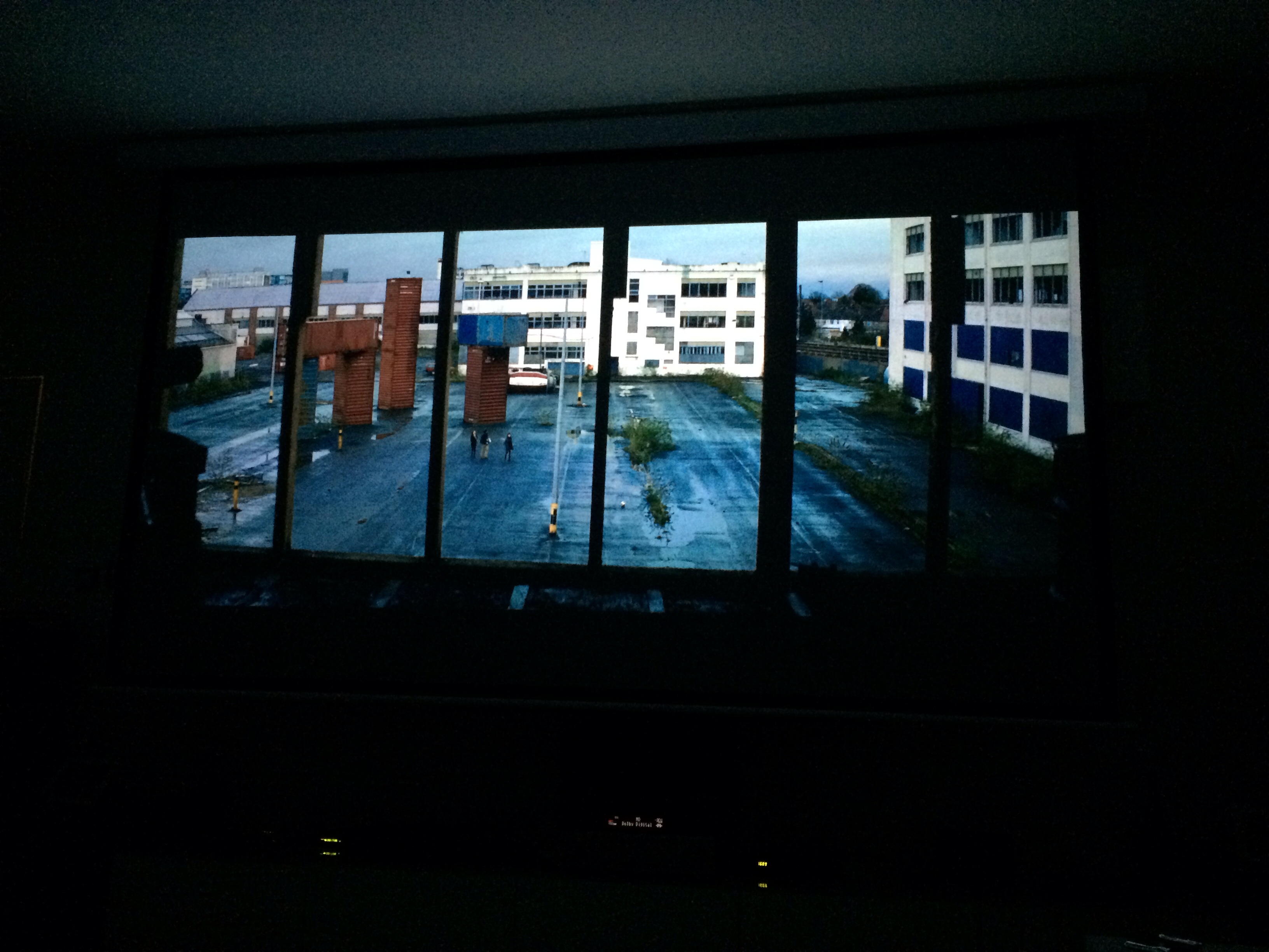

Temmuz'dan önceki kurulum şu şekildeydi ve fixed frame konusunda yaptıklarım şunlardı: 3mm mdf (arkalık diye aldım, Mutlu arkadaşımızın önerisinden yola çıktım:http://forum.donanimhaber.com/m_72032906/tm.htm). kafa bir milyon olduğundan mdf'nin yüksekliğini 180cm kestireceğime 150 kestirmişim (fotoda gördüğünüz perdenin boyutu 340x150cm, gözüm mahvolmadan izleyebildiğim maksimum görüntü boyutu ise 255x145 cm). Genelde filmleri 3.5 metre civarından 110" - 115" aralığında izliyordum.
MDF'yi eve taşıyabilmek için üçe böldürmüştüm (142x150cm x 3). Evde arka çıtalarını yaptıktan sonra tabii olarak ön yüzeyde birleşim yerlerinde kesimden dolayı boşluklar oluştu. Dolgu macununu iki kat sürdükten sonra tüm ön yüzeyi (beyaz ve parlak) birkaç kat zımpara ile geçtikten sonra 2 kat boya sürdüm.
Boya için, belki biliyorsunuzdur, şu siteyi ve avsforum'un sticky thread'ini baz aldım:http://www.easyrgb.com/index.php?X=SEEK vehttp://www.avsforum.com/t/929997/beginners-guide-to-simple-diy-painted-screens
Easyrgb'de ekranınıza önce kısa bir kalibrasyon yapıyorsunuz, sonra evinizde istediğiniz rengin rgb değerlerini girip ticari boyaların en yakın tonlarının muadillerini ekranınızdan görebiliyorsunuz (delta değerlerini veriyorlar).
Ben 7 boya firmasına (filli, marshall, dyo, polisan, vs.)istediğim rgb değerlerimi mail attım ve muadil olan boyalarını öğrenmek istedim (aslen sherwin williams sw6260 istiyordum). Marshall epostayla dönüp kısa bir şekilde şunu alabilirsiniz fakat önce gidip bakın dedi. Polisan'ın arge departmanından aradılar ve telefonda birkaç görüşme sonrası caparol'ün "lazur20" renginin muadilinin formülünü bana verdiler (işinize yararsa verebilirim). Yakınımda bir bayiden de o formülle 2.5 litrelik boyayı alıp, ekranı zımparaladıktan sonra 2 kat kullandım.
< Resime gitmek için tıklayın > < Resime gitmek için tıklayın >< Resime gitmek için tıklayın > < Resime gitmek için tıklayın >
< Resime gitmek için tıklayın > < Resime gitmek için tıklayın > < Resime gitmek için tıklayın > < Resime gitmek için tıklayın > < Resime gitmek için tıklayın >
< Resime gitmek için tıklayın > < Resime gitmek için tıklayın > < Resime gitmek için tıklayın > < Resime gitmek için tıklayın > < Resime gitmek için tıklayın > < Resime gitmek için tıklayın >
Temmuz'dan bu yana ise ideal olmayan bir ortamda 80 tl'lik beyaz bir perdeyle pek de hoş olmayan bir şekilde ara ara izliyoruz. Onun fotolarını da çekince buraya eklerim.

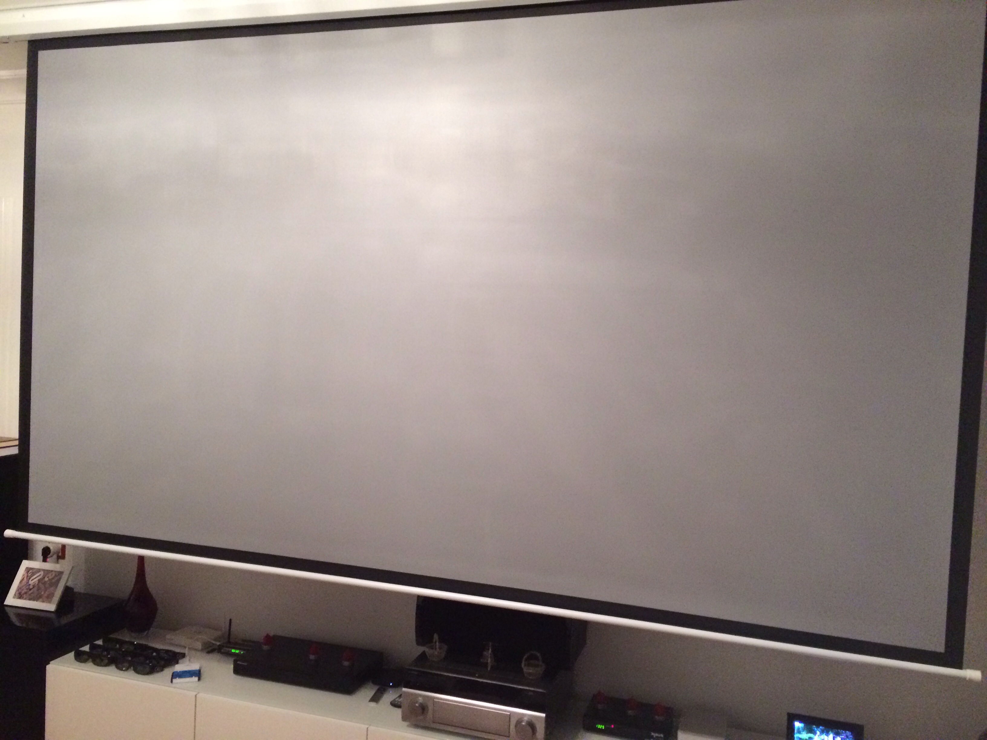

Resimler gerçekten çok güzel fakat büyük ekran yapamıyorum. Sizin kullandığınız gözlüklerin aynısından bende bugün sipariş verdim.
Bende her zaman sabit ekranım olsun istemişimdir ama evdeki yer problemi bana hep engel oldu. Mecburen perdeyi ünitenin önüne takmak zorunda kaldım..

Hakan Bey,
Gayet güzel olmuş sizinki de. Özellikle perdenizi beğendim (gri almanız da bence çok büyük bir avantaj). Tonu nasıl grinin?
Son olarak da perde gerdirmeli mi acaba?
< Bu mesaj bu kişi tarafından değiştirildi ooztuncer -- 30 Ocak 2014; 13:23:28 >
Bu mesajda bahsedilenler: @hakanemre34
12 yıl
Orijinalden alıntı: ooztuncer
Hakan Bey,
Teşekkürler..
Aldığım perde gerdirmeli değil. Perdenin açık halinin resmini koyarım..
