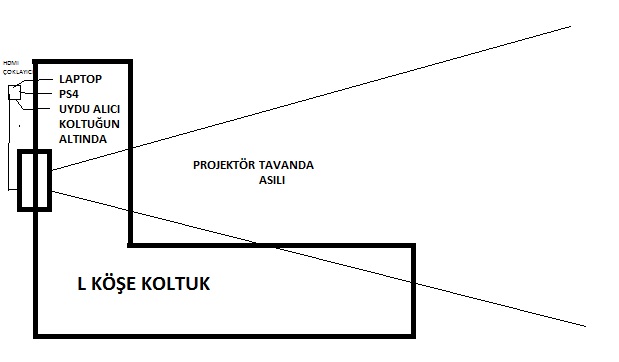

Merhaba Arkadaşlar,
1070+ projektörüm var. Üzerindeki hoparlör yetersiz geliyor, ses sistemi almak istiyorum ama hiçbir bilgim yok. Aşağıdaki cihazların tamamından sesi sisteme aktarabilmem için nasıl bir kurulum yapmam gerekiyor ve nasıl bir sistem almam gerekiyor.
Projektör tavanda asılı ve HDMI girişine 1 kablo takılı.
Bu kablo aşağıda çoklayıcıya ulaşıyor ve 3'e bölünüyor.
Bu girişlerde PS4, Uydu Alıcı ve Laptop takılı. Hangisi aktif ise o girişin ışığı yanıyor.
Şimdi ben bu 3 aleti tek ses sistemine nasıl bağlayabilirim?
Uydu alıcıda HDMI ve scart çıkışı var.
PS4'de HDMI ve optik ses çıkışı var.
Laptop'da HDMI ve kulaklık çıkışı var.

Hocam çok aşırı bir beklentim yok, üzerindeki hoparlörden kurtulayım yeter.
Soundbar bir sistem alsam soundbarı görüntüyü yansıttığım duvara koyma şansım yok çünkü o duvarda priz yok, ayrıca tüm cihazlar benim oturduğum tarafta, altımda. Soundbar'ı arkamda kalacak şekilde yerleştirsem sıkıntı çıkar mı?
Hazır sistem uygun birşey olabilir yani, cihazların yerleşimi aşağıdaki gibi.

Subwooferlı soundbarlar bir süre işinizi görür ama yer sıkıntınız yoksa hazır sistemler sizi daha çok tatmin eder.
Dediğim gibi bütçenize göre bir şeyler bakmak gerek;
Örnek olarak;
http://www.sesvegoruntusistemleri.com/HDCOM-1515S-Network-Sinema-Sistemi,PR-3058.html
http://www.mediamarkt.com.tr/tr/product/_lg-bh5540t-3d-smart-blu-ray-500-w-ev-sinema-sistemi-1117286.html
(Linkini verdiğim ürünleri kullanmadım, çok ayrıntılı da incelemedim örnek olması açısından ekledim sadece)
