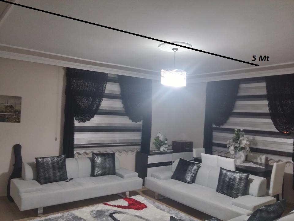

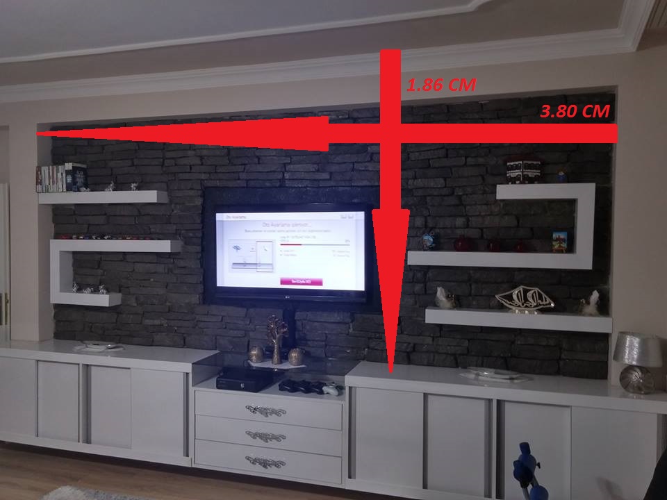

Öncelikle W1070 alacağım kısmetse buna ilave LG BH6730 T model ev sinema sistemi de satın almayı düşünüyorum. Salonun fotoğrafını ve perde yaptırmak istediğim duvarın fotoğrafını ekledim öncelikli sorum perde olayı bütün bu sistem için buna perde de dahil ortalama 3250 - 3300 TL bütçe ayırdım. BenQ W1070 : 2.249TL
LG BH7630 : 699TL
Perde için kalan bütçem : max. 350 TL
Perdeyi uygulayacağım duvarın ölçüsü 380 Cm (Genişlik) 186 Cm (Uzunluk) Projeksiyonu en fazla 5 Mt. geriye kadar çekebiliyorum. Perde Açıldığında TV ünitesini tamamen kapatsın istiyorum o yüzden iki niş arasında kalacak. Tavan ile Tv ünitesi arası 186 cm.
BenQ nun sitesinde yaptığım hesaplamada en iyi ve istediğim ölçülere sığacak en iyi ölçüler 4.5 Metreden 320 x 186 olarak göstermekte tavan yerine arkadaki masanın üstüne taşınabilir olarak konumlandırmayı da düşünebilirim.
Asıl soruya gelince Perde olayında storcularla konuştum Blackout olarak üretilen yeni nesil storlar (pencerelerde kullanılan storlardan bahsediyorum) ışık geçirmeyeceği için projeksiyon perdesi olarak da kullanılabilineceğini söylediler. 380x186 perde için 375 TL Jumbo mekanizmalı stor ile mat beyaz, beyaz, gümüş gri renklerde bir uygulama yapabileceklerini söylediler. Fiyat olarak bütçeme uyuyor ama uygulama sonucu beni tatmin eder mi emin olamadım. aranızda bu işlerden anlayan ve ürünü bilen varsa mantıklı mı olabilir mi ? Duvara yansıtmaktansa diye yaptırılabilir mi ? yada belirttiğim bütçeye bu ölçülerde yaptırabileceğim birileri var mı önerileriniz nedir ?< Resime gitmek için tıklayın >

350 tl ye o ölçülerde ortalama kalitede beyaz perde alırsın w1070 için forumda önerilen perde kontrast gri perde ama 350 tl yetmez 240*180 lik gri perde 400-500 tl arası fiyatlarda satılıyor senin söylediğin beyaz rengkteki perde de güzel siyahlar alamassın bende beyaz perde kullanıyorum gümüş parlak gümüşse haliyle renkler de parlak olacaktır led tv sevensen renkler hoşuna gidebilir ama beyaz rengin aşırı parlama yapma ihtimali var

Üstad peki bahsettiğim stor kumaşı hakkında bilgin var mı projeksiyon perdesi olarak kullanmak mümkün mü ? renk olarak mat beyaz veya gümüş gri düşünüyorum..

Store kumaşı hakkında bilgim yok ama o kumaşlada kullananlar var tavsiyem sonradan pişman olmamak için bütçeni arttırıp gri kontrast perde alman çünkü görüntüde çok farkettiriyor gümüş mat ise daha iyi siyahlar alırsın ama renklerde mat ve sönük olur beyaz bence daha iyidir perdeciden numune kumaş alıp denemen en iyisi

Haklısın dostum o zaman önce cihazı alıp kurmam lazım ardından numuneleri değerlendirebilirim. teşekkür ediyorum..
