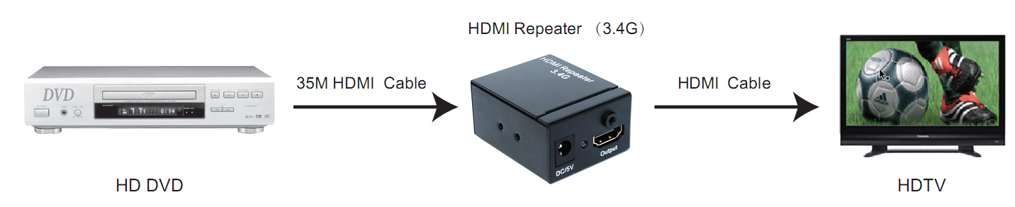

http://www.ce-link.com/product/content/201501/348.html
Incele :) en alttaki semaya bak.

Güçlendiricinin siyah olanını ben kullanıyorum, diğer cihazı da rockhound kullanıyor. Belli ki ikisi de iş görüyor.
HDMI kendi kablo boyutunun maksimumu için 33.3inch diyor sanırım yani yaklaşık 10m ile sınırlandırıyor. Daha uzun kablo kullanımında sanırım kayıp yaşanabiliyor ki böyle bir limit belirtmişler.

Benim aparat (Siyah ve markası platoon olan) çin malı ve türkiyeye de platoon diye bir firma tarafından getirtilmiş aptal küçük kutucuk. Kullanma kılavuzu yok, ne olduğu nasıl kullanılacağı belli değil.
Ben de cihazın aynısının ne olduğunu buldum çinlilerden ve hatta size verdiğim linkten avrupa modelini buldum. Hepsi aynı cihaz. Özellikler aynı.
Diyor ki, uzun kablodan displaye yakın yere bağla. Kablo metresine göre de eq ayarı yap. Eğer cihazın 5v gücü yetiyorsa ayrıca elektrik istemez.
Benim cihazın yetmiyordu 5v gücü, ben elektriğe takmak zorunda kaldım. Sizde durum ne olur bilmiyorum açıkcası.

Evet şimdi verdiğin linkten okudum ve aynen dediğin gibi :) hatta şu resimde de cok iyi anlatmıs..

Hdmi.org sitesinde konuyla ilgili bir yazi okudum simdi. 5v ayrica guc alan cihazlardan sakinin diyor. Benim durumumda gerekliydi ama cihazi elektirkten sokup bir deneme yapicam aksam, eger calisiyorsa baglamam elektrige. Calismiyorsa, baska care kalmiyor zaten :)
Active Cables & Boosters
Using active electronics to boost and clean up the signal can effectively double the range of a standard twisted-copper HDMI cable. Cable runs of up to 30 meters are the norm for this type of solution, which may be deployed as either a standalone signal management device, i.e., a repeater or booster box, or incorporated into the manufacture of the cable itself. Boxes are available in many configurations, usually incorporating both booster and equalization functions, and may also serve as repeaters or switchers. Active cables, on the other hand, embed the signal-enhancement electronics in the cable itself, with chips embedded in the connector housings. They are unidirectional, using different modules at the transmit and receive ends of the cable. All the technologies in this category require external power.
"Beware products that draw power from the +5V power line. Although these may work in certain applications, different components draw varying amount of power from that line to communicate with each other. A cable that draws power from the HDMI cable may fail when components and the active components in the cable or external booster are all drawing from the same source."

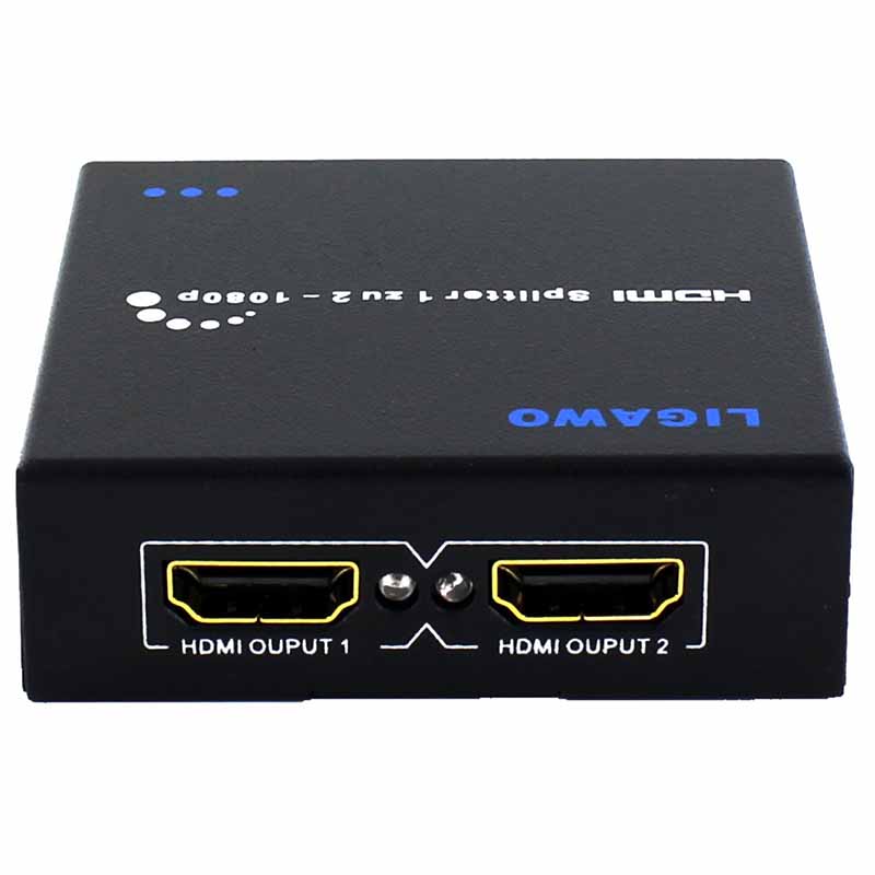

bir tavsiye: tek hdmi out yüzünden PJ ve tv arasında sök-tak yapıyorsanız aşağıdaki ürün işinize yarayabilir. Ben kullanıyorum

İşin garip tarafı, media player ile yaşadım ben bu durumu. Avr'ye de bağlı değllerdi. 300 liralık player'ı bu konularda gözden çıkartmayı avr'yi bozmaya tercih ederim mantığıyla yaklaşmıştım.
Bu alet manuel mi yoksa kumandalı mı? Switcher sanırım.

O kadar görüntüyle uğraştıktan sonra bu switch nasıl etkiler acaba görüntüyü? :D
Bir dönem bakmıştım bu tarz switchlere ama hep 3d'lerde ve yüksek bitrateli filmlerde (bluraylerde, isolarda) sorunlar yaşandığını okumuştum. Avr upgrade de düşündüğüm için çok üstüne düşmedim. :)

10 yıl
tugsay
O repeater'ı bir kere bağladım sonra şeklini şemalini unuttum, koltuğun arkasındaydı, konu uzayınca bir bakıp fotoğrafını çekeyim dedim :)
Bu cihaz splitter, üzerinde switch tuşu yok. Aynı anda iki çıkışa veriyor görüntüyü. Yine 5v adaptörlü. Ben PJ kullanacağım zaman direk TV'yi kapatıyorum, kablo sökme muhabbeti ile uğraşmıyorum.
onkal
Splitter ve repeater'sız da kullandım ve bir fark göremedim. İllaki bir fark var mıdır, var sa bile bunu fark edebilir miyiz emin değilim.
