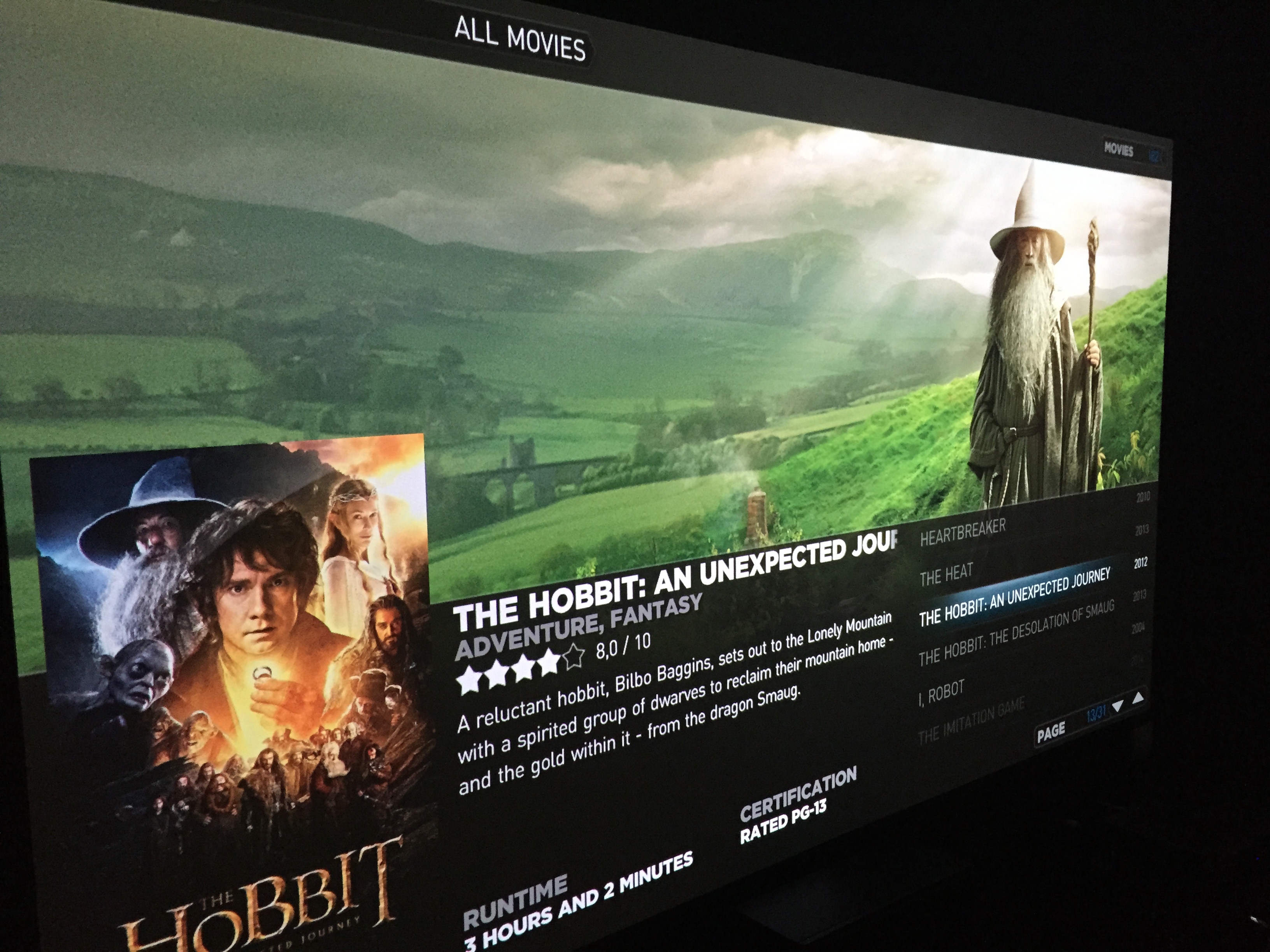

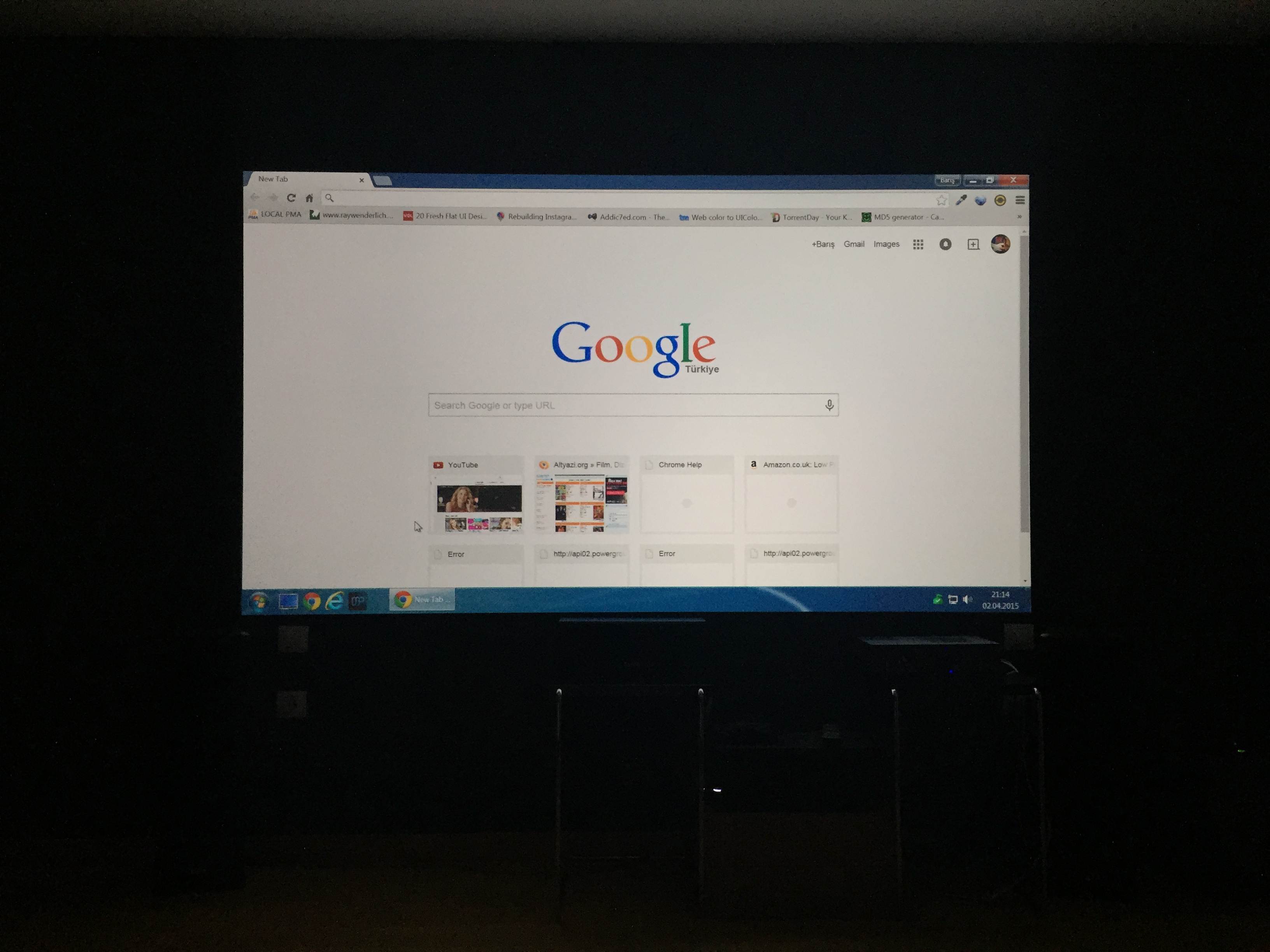

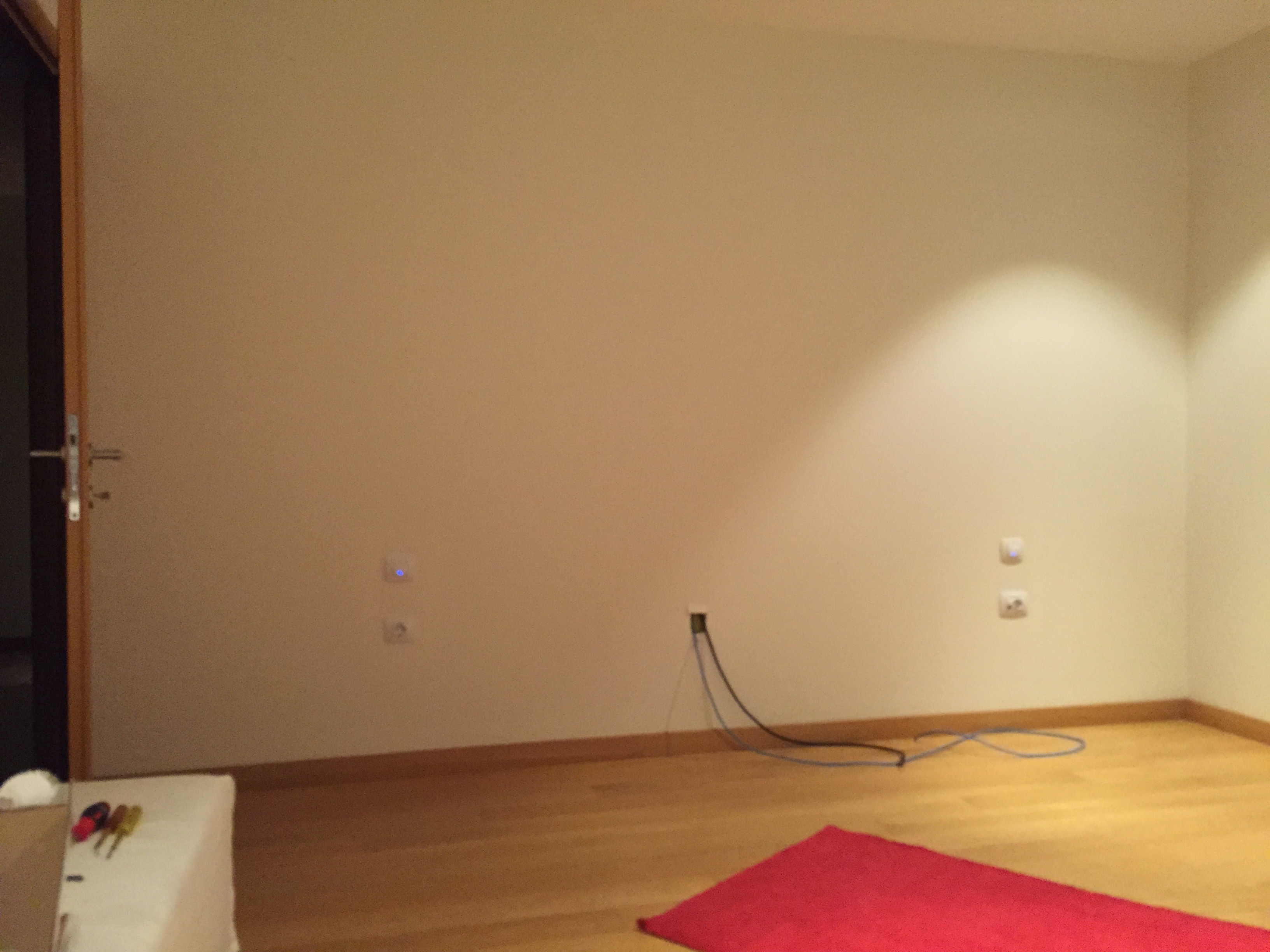

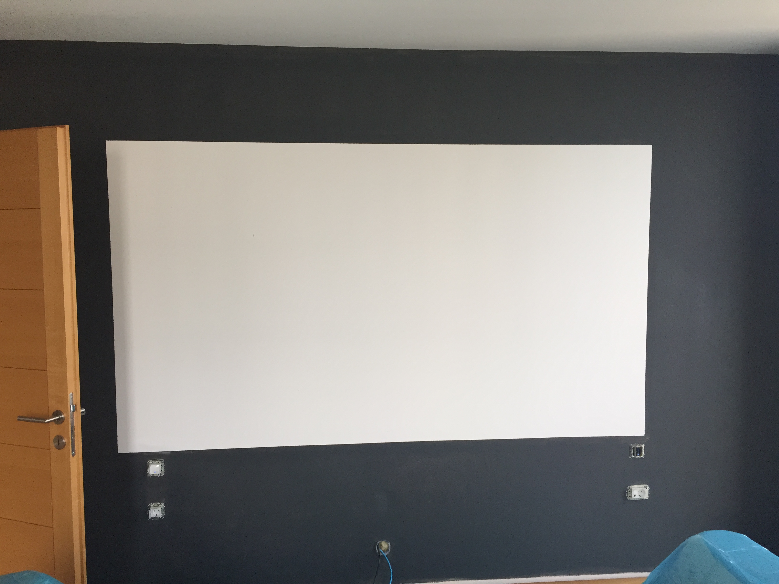

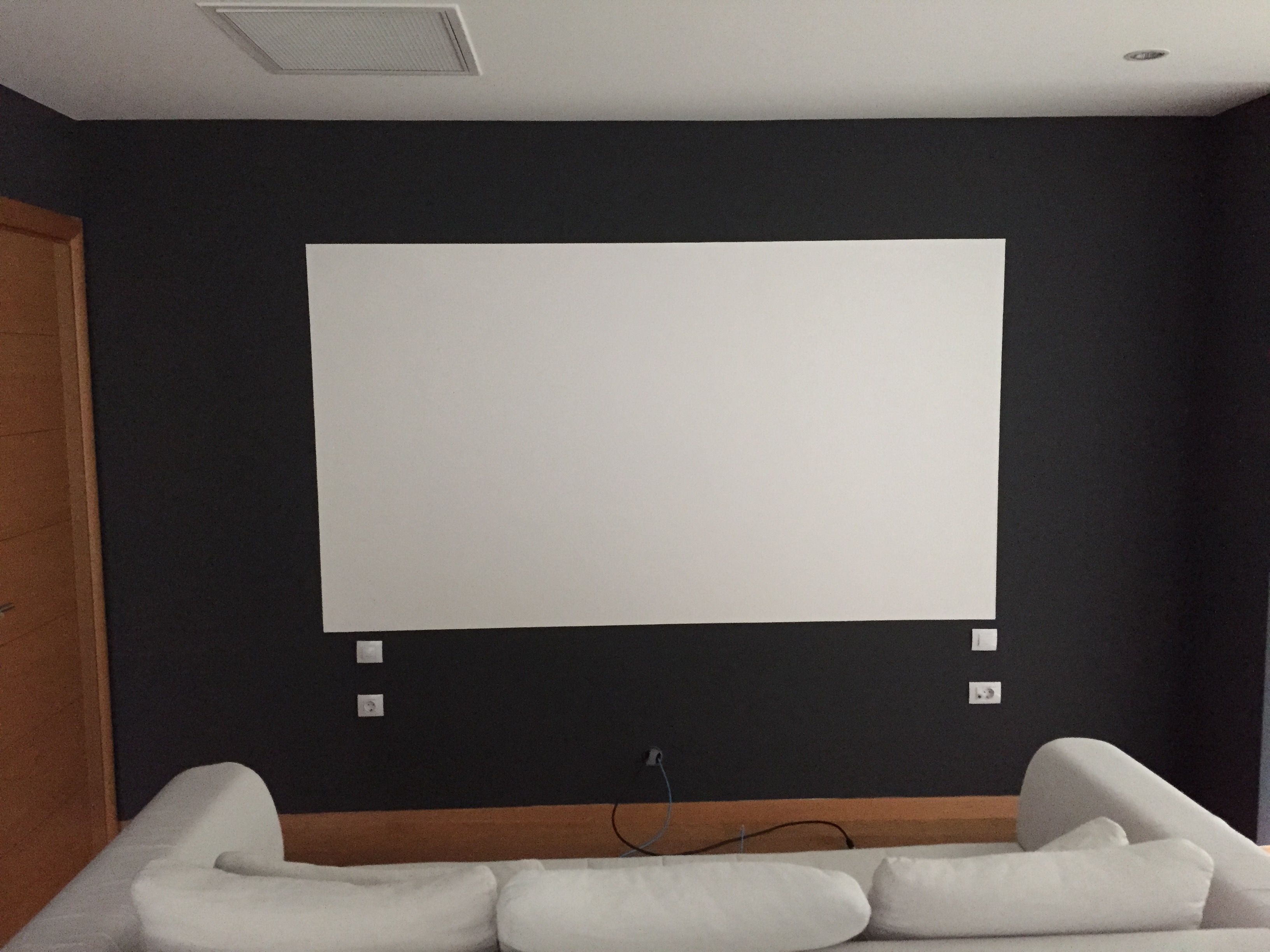

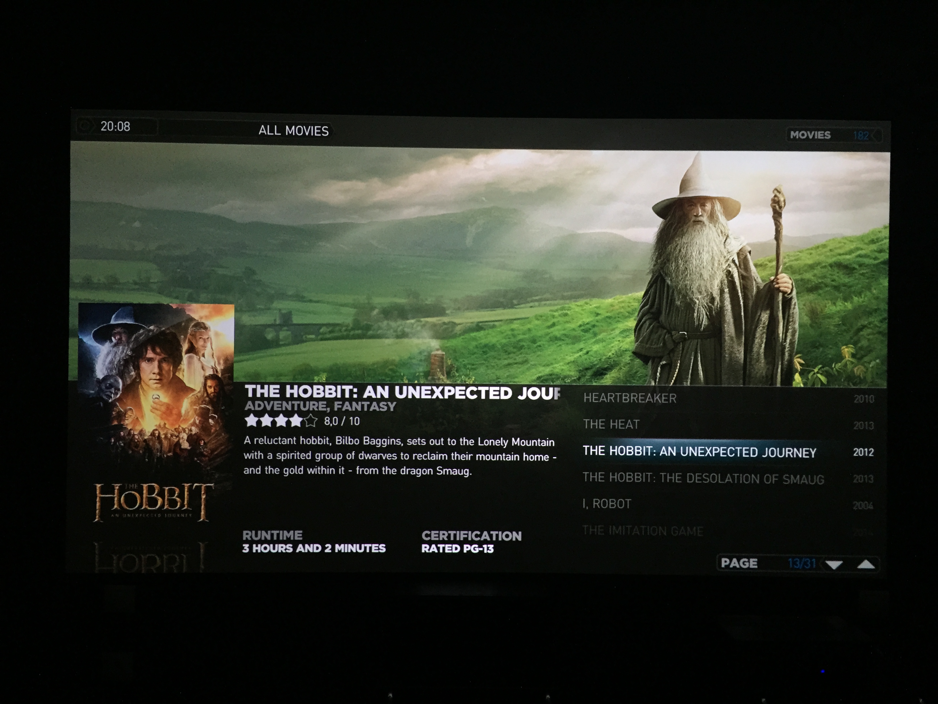

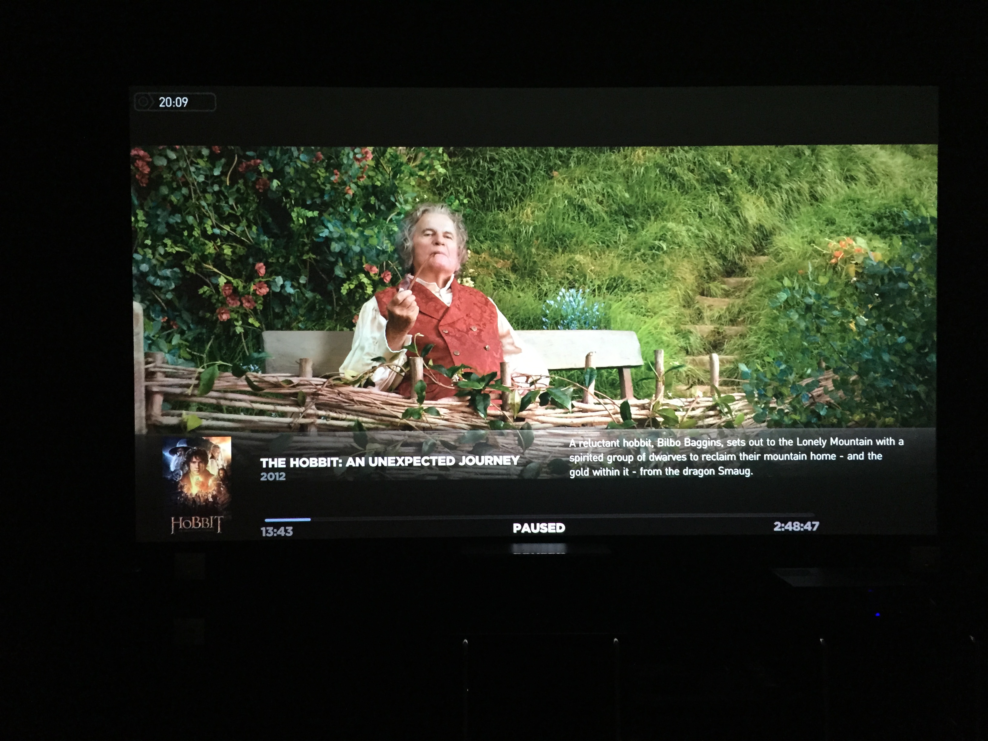

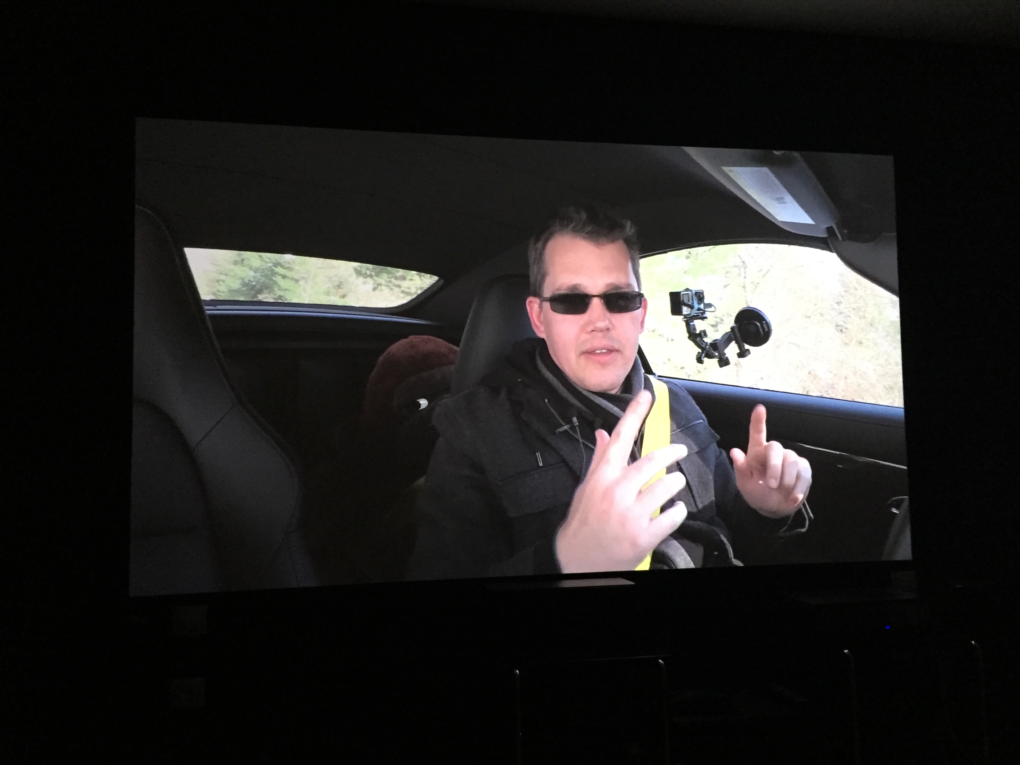

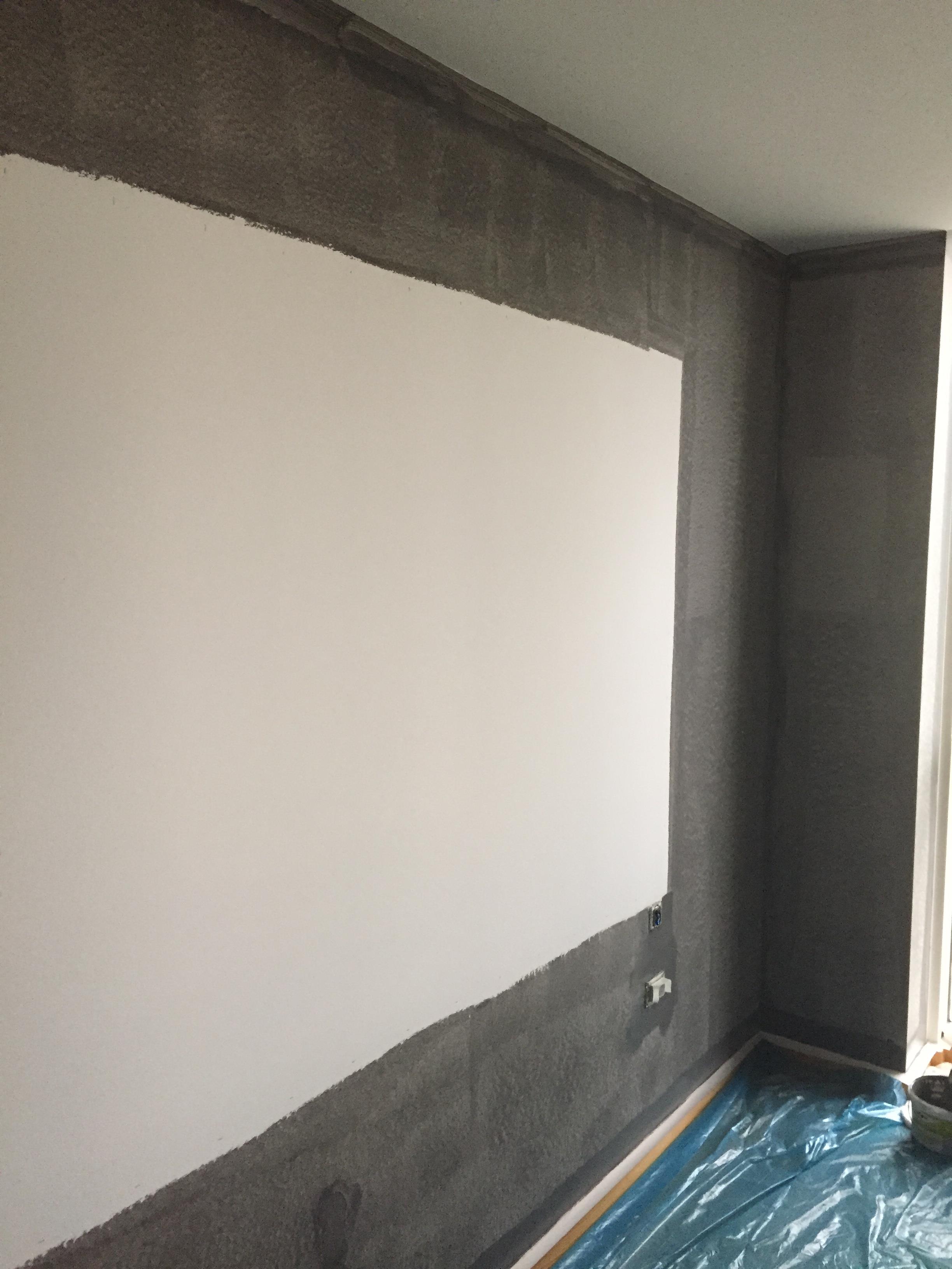

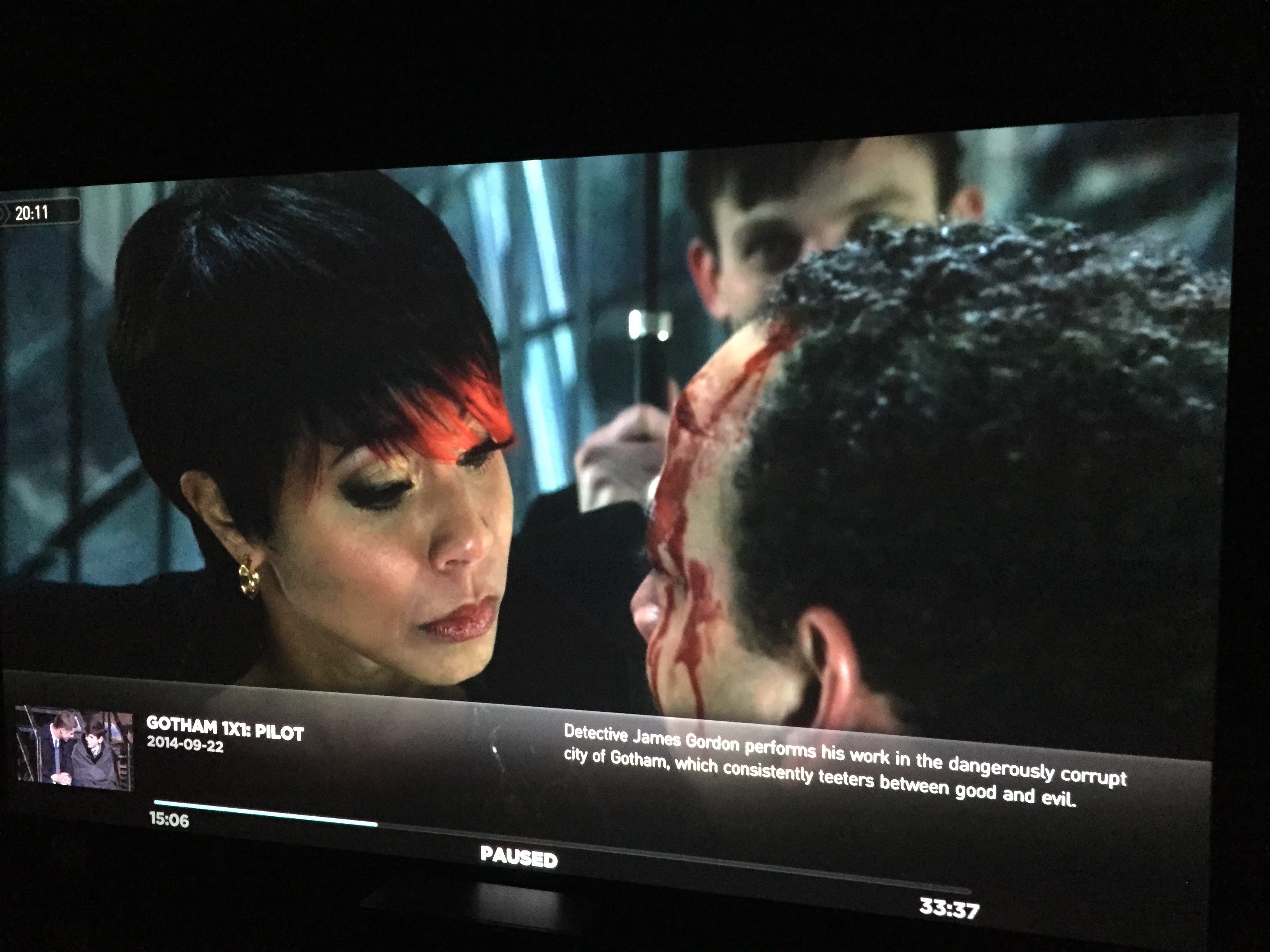

Bunlarda odayı boyadıktan sonra çektiğim resimler. Resimleri iPhone ile çektim normalde daha net ve canlılar. Ekranı beyaz dışını da antrasit ile boyadımki siyah yapmayı düşünüyordum tamamen ama çok kasvetli bir ortam olusturur hanımdan da laf yeriz diye antrasit i tercih ettim :)
Ayarlar: Parlaklık:50 Kontrast:53 netlik:7 ampul:eco gama:2.4 brilliant color:off
Bu ayarlar ile şu an çok memnunum neredeyse izlediğim her film ve dizide memnun ediyor beni. Artık kurcalamayı fazla düşünmüyorum :)
< Resime gitmek için tıklayın >< Resime gitmek için tıklayın >< Resime gitmek için tıklayın >< Resime gitmek için tıklayın >< Resime gitmek için tıklayın >< Resime gitmek için tıklayın >< Resime gitmek için tıklayın >< Resime gitmek için tıklayın >< Resime gitmek için tıklayın >< Resime gitmek için tıklayın >
10 yıl
Çok hoş olmuş, ellerinize sağlık.
Forumda sürekli gri kontrast perde'nin faydalarından bahsediliyor ama sizin fotoğraflarınızda da açıkca görebildiğimiz gibi, ortamdaki ışık kontrolu doğru yapılırsa eğer, gri contrast bir gereklilik değil. Siyahlarda bir fluluk veya ciddi bir kayıp görmüyorum.
Normal yaşam alanımızda kullanırken, mesela evin salonunda heryer beyaz boyalı olan alanlarda ise Gri Kontrast hayat kurtarıcı. Yoksa siyahlar griye dönüyor.
Parlaklık ve Kontrast ayarlarınızı, daha önce paylaştığım test dosyalarını kullanarak, daha doğru söylemle, AVS forum'un AVS709 dosyaları ile kontrol etmenizde fayda var. Neden daha iyi olmasın.
Güzel günlerde izleyin.
Saygılarımla

Işık kontrolünün cok önemi oldugunu anladım, gri contrast perde veya renk ile bir tecrübem olmadıgı için bilemeyeceğim ama şu anda geceleri inanılmaz keyif almaya başladım. Gündüz tamamen izlenemez oluyor fakat saatleri ileri aldıgımız su dönemlerde açık havalarda bile saat 4ten 5 ten sonra izlenebilir olacagını tahmin ediyorum (bugün test edecegim :)
Ekranın dışını koyu renk boyamasaydım yani beyaz bıraksaydım muhtelemen bu kadar iyi sonuc alamayacaktım. Ekranın geri kalan kısmının ekran ile kontrast olusturacak koyu renkte olması gözlerimizin kontrast algısını arttırıyor ve ekranın sınırlarını belirlediğimiz için gözlerimizin ekrana daha iyi odaklanmasını saglıyor.

Eğer Gri'ye boyasaydınız ekranınızı gündüz de izleyebilirdiniz. Şu anki halinden çok daha görünür olurdu görüntü. Gri kontrast aslında o işe yarıyor.
Disney wow indirmeyip AVS709'u kullanın bence. Disney wow için, menuleriyle açıp kullanmanız gerekecek, eğer kullandığınız program blu-ray iso dosyalarını menulu şekilde açıyorsa sorun yok tabi ama eğer öyle değilse kullanamazsınız.

Zaten gündüzleri neredeyse hiç izlemeyeceğimiz için beyaz boyada karar kıldım :)
