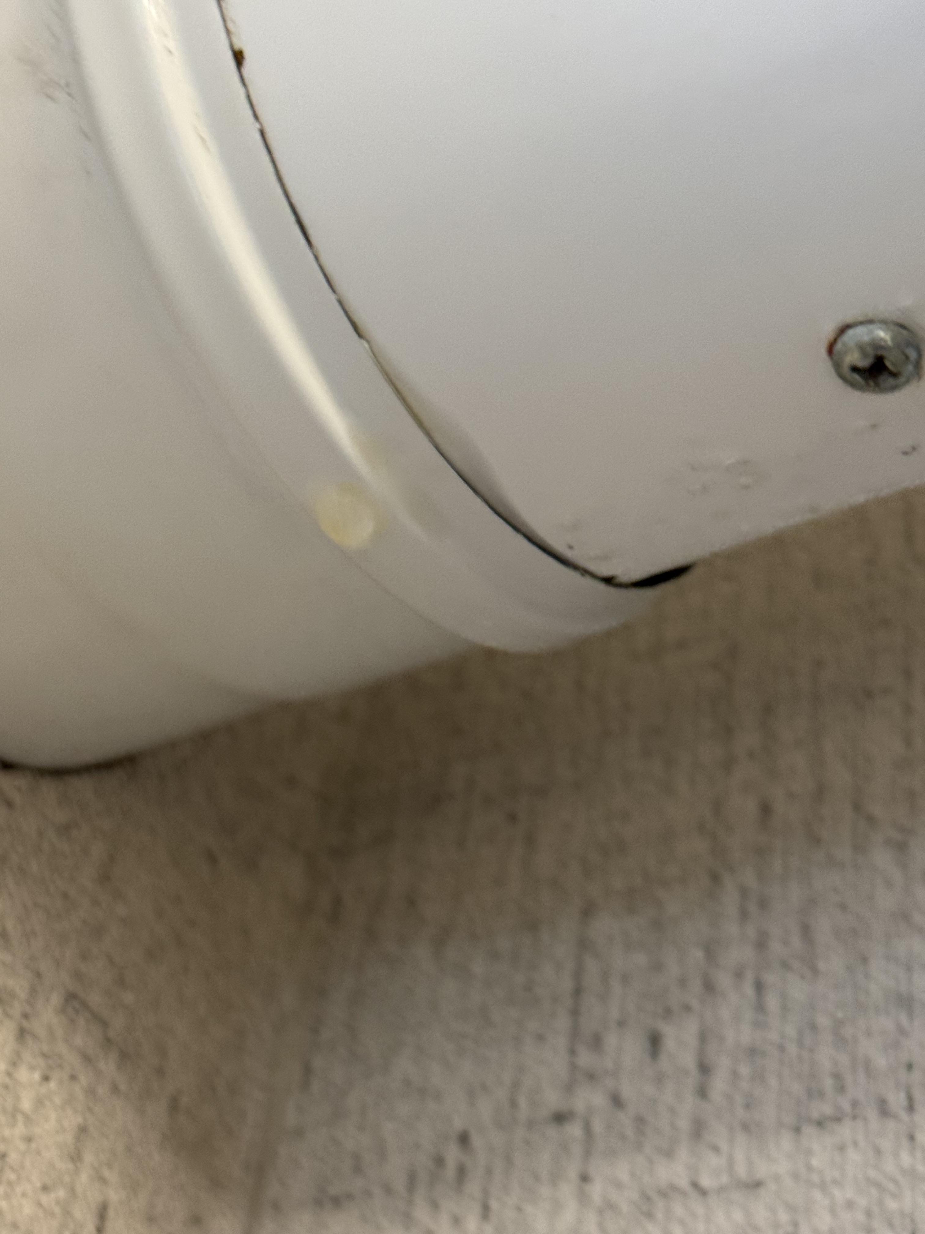

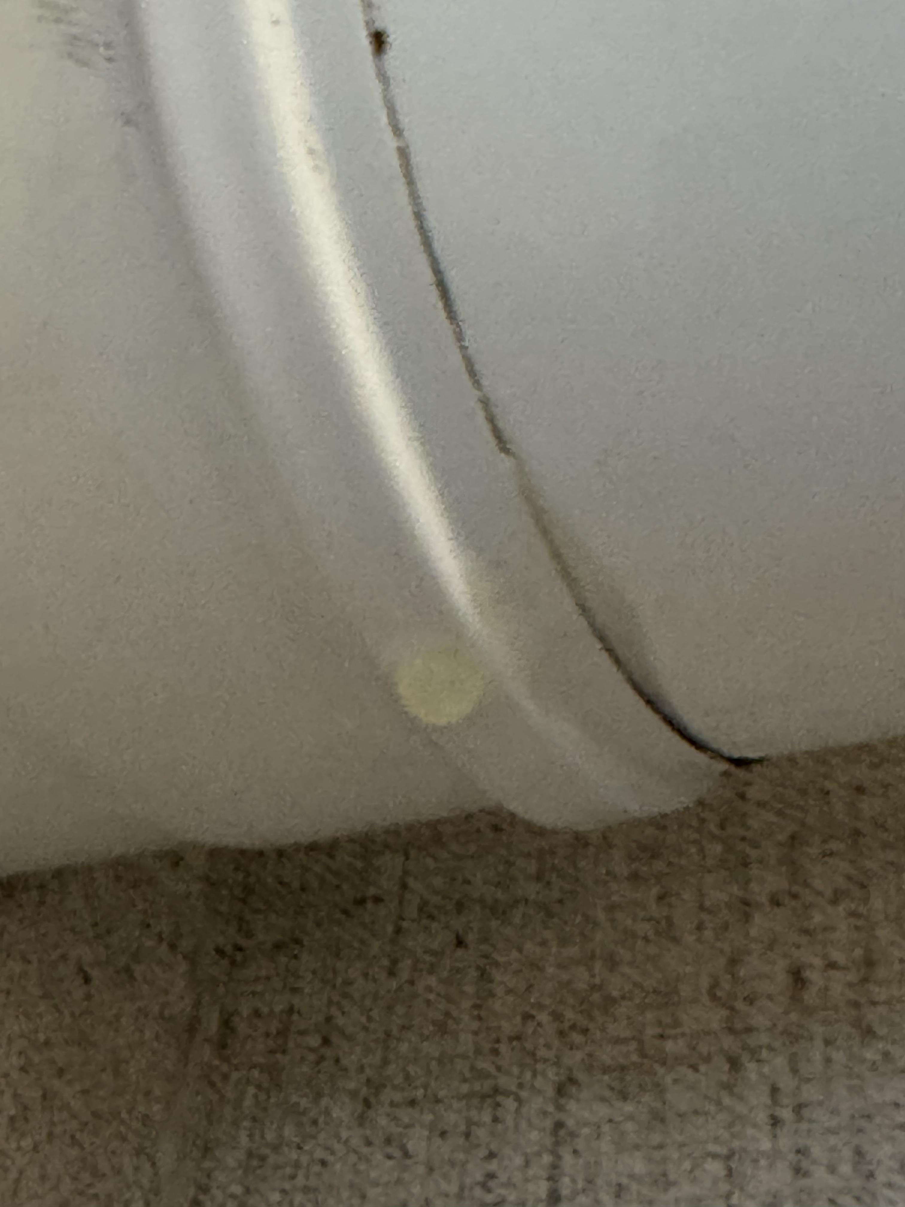

Merhaba , konuya uzak olduğum için bilgi almak istiyorum. Baymak Duotec Compact 24kw kombi sahibiyim. Üst üste E01 hatası verdi ve çalışmayı durdurdu. Ürünün garantisi devam ediyordu fakat servis baca sisteminin hatalı olduğunu , borudan gelen suyun gaz valfinin değişmesi gerektiğini söyledi ve bacadan gelen suyun gaz valfini bozduğu için garantinin karşılamayacağını söyledi. Servis değişimi yaptı. Baca tamiri için normal tesisatçı bir firma geldi. Borunun içi pas tutmuş bağlantı noktalarından su akıtıyor. Bacanın değişmesi gerektiğini söyledi. Fakat bu değişim iki üç gün sonra olacak. Bu süre boyunca güvenlik anlamında bir problem olur mu ? Gaz kaçağı, borudan karbonmonoksit kaçağı falan olma ihtimali var mı ? Mutfakta gaz dedektörü var fakat büyük ihtimalle sadece doğalgaz kaçağını kontrol ediyor. Bu şekilde kullanmam da bir sıkıntı olur mu açıkçası merak ediyorum. Ekran görüntüsünde kaçağın olduğu yerin fotoğrafını çektim.

hatırdadığım kadarıyla duotec kombilerde bacadan akan suyun gaz valfine gitmesi zor. yinede olabilir. gaz valfi değiştirirken yoğuşma sifonunu temizledilermi, çünkü duotec kombilerde yoğuşma sifonu kolayca tıkanması için yapıldığı aşikar olan bir daraltılmış nokta var. sifon tıkanırsada e01 verir. Akıntı yönünün tersine baca üretmekte neyin nesi. iç bacanın akıntı yönü doğru fakat zamanla yaşlanma ve yanlış montaj sonucu iç baca kaçırırsa veya yağmur gibi sebeblerde dış bacaya su girerse kesinlikle ek yerlerinden damlatır. görünen kısımlarda (pirinç blok, grundfos pompa vs ) kaliteli izlenimi verip ince ayrıntılarla servis devamlılığını arttırılıyor.
-baca yönü ters(baymak ın baca akıntıları meşhurdur, çünkü yoğuşma suyunun akış yönüne göre dış baca ek yerlerinin yönü ters)
-yoğuşma sifon girişi daraltılmış(boru normalde geniş ama bi noktada çapı çok daraltılmış ve yoğuşma tortusu orda takılıp boruyu çabuk tıkıyor)
-3 yollu mil çabuk yatak bozar ve su kaçırır. kaçırmasa bile içerdeki yayın olduğu yatak sıfır boşlukta olduğundan tesisat kirlenince 3 yollu kilitler.
-doldurma musluklarının salmastra tek conta(oring) ve kolay bozulur(30 yıllık eski baymakları muslukları hala sağlam)
-genleşme tankına giden hortum çok dar kolay tıkanır, doldururken çok yavaş doldurman lazım. eğer pompa çalışmaz ve aşırır ısınırsa genleşme tankına giden hortum dar olduğunda anlık genleşmeleri karşılamaz ve genleşmede hava varsa bile emniyeti patlatır. yada suyu biraz hızlı açarsan doldurduğun su genleşmeye hemen geçemez ve emniyetten su atar.
-24 kw diğer kombilerde neredeyse tamamında 16 sarım varken, duotecde 12 sarım eşanjör olur(24 kw nasıl çıkıyor bu kombiden anlamıyom)
- eski baymaklarda yoğuşma sifonun tıkanınca yoğuşma suyu fana girerdi. şimdi iyon çubuğunu daha aşağı aldılar ve iyon çubuğu ıslanıp e01 veriyor ve kombi arızaya geçiyor ve fana su gitmiyor. yıllardır yaptıkları tek iyi değişiklik bu

güvenlik anlamında olmaz, olmaması için arıza kodları ve güvenlik sensörleri var. ama aynı su akıntısı gerçekten gaz valfine akarsa gaz valfi yine bozulur ama ihtimal çok zayıf
