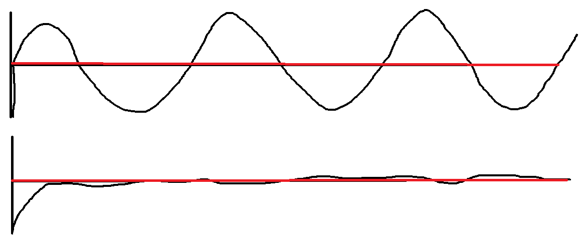

Bunu biraz, sinüs eğrisi gibi düşünün. ekteki paintte çizdiğim şekilde üstteki olan eski sistem klima, alttakinide yeni sistem klima olarak değerlendirin. ortadaki kırmızı çizgi sizin setlemiş olduğunuz dereceyi temsil etsin.
il çizimde dereceyi hem yukarı hem de aşağı doğru sürekli aştığını görürsünüz. bunun amacı kompresörün sabir frekans ve sabit devirle çalışması, sensörden almış olduğu ''Setlenen değere geldi dur'' komutunu alınca durup ortamdaki ısısının kaybolması neticesi yine sensörden gelen ''ısıs kaybodlu çalış'' komutuna istinaden bu faz mantığı ile hareket eder ve setlenen derecenin biraz üstüne çıkınca durup, biraz altına inince hareket etme mantığına sahiptiler.
Yeni teknolojide ise yazılımların da günden güne gelişmesinin etkisi ile ( İlk nesil inverter klimalardan daha verimli yeni yazılımlı olanlar) artık değişken frekanslı değişken devirli daha satbil çalışan kompresörlere sahibiz. buna paralel alttaki çizimde göreceğiniz üzere sizin setlediğiniz değere gelene kadar yüksek frekans ve yüksek devirde çalışan kompresör, setlenen değere YAKLAŞTIĞI zaman daha alt frekansa geçer, Setlenen değere ULAŞTIĞI an ise daha da al frekansa geçerek en alt devirde ve en az enerjiyi harcayarak oda ısısını kaybetmemek üzere sürekli çalışmaya devam ederler. böylece setlenen değerin bir altına bir üstüne gidip gelmeler ortadan kalkar.
Fan durumu ise yine bu tempoya senkronize hareket eder eğer siz auto konumunda bırakırsanız.
