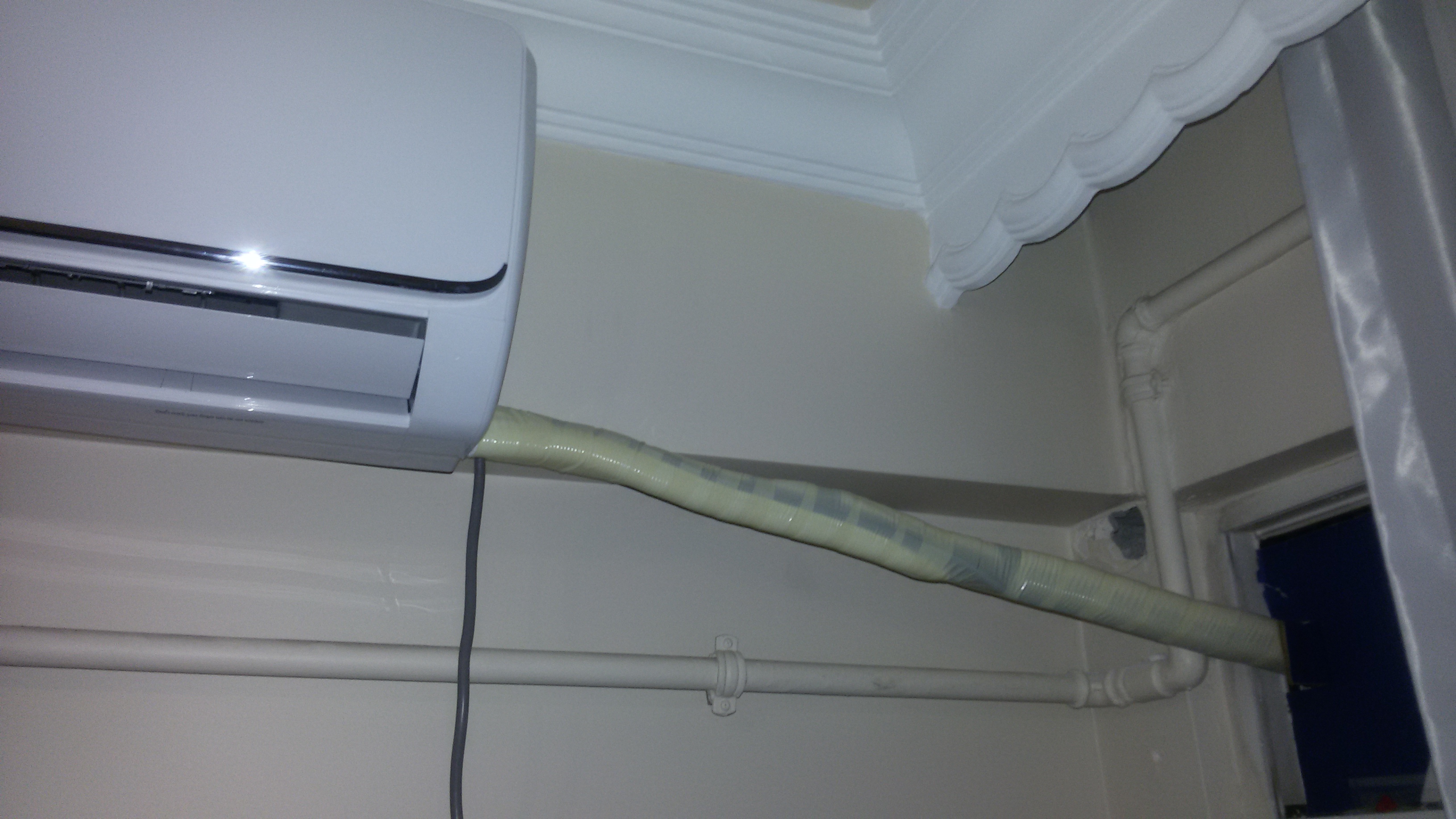

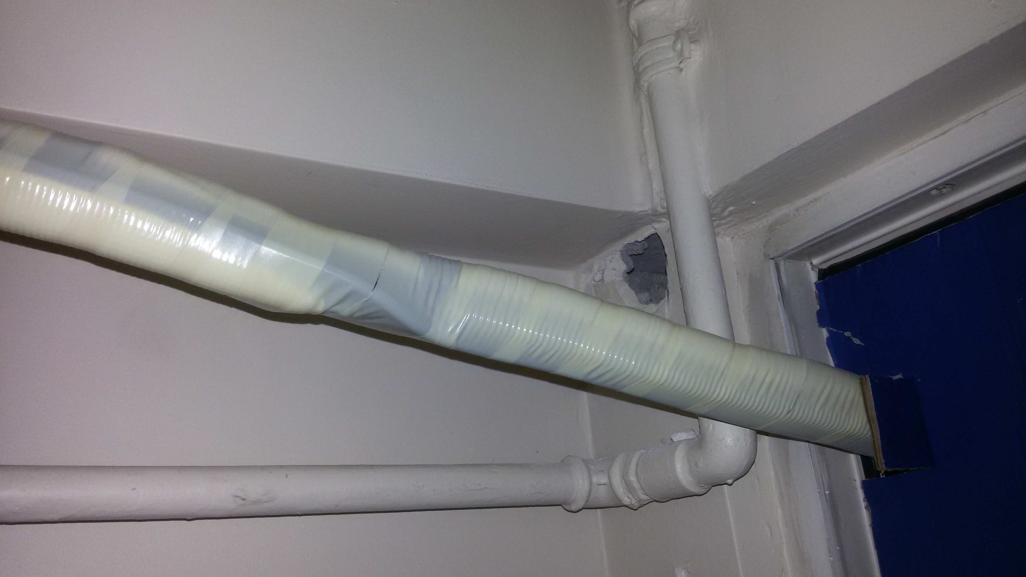

Servis geldi montaja başladı. Ben işte olduğum için ne durumda bilmiyorum ama telefonda vakuma gerek olmadığnı söylediler ben ısrarla vakum yapılması gerektiğini söyeldim. Dış ünite ile iç ünite arasındaki borunun balkon pencere camından geçeceğini söylediler. Kiriş olduğunu söylediler ama söyledikleri yerde kiriş yok, neyse artık işte olduğum için adamları yönlendiremiyorum.

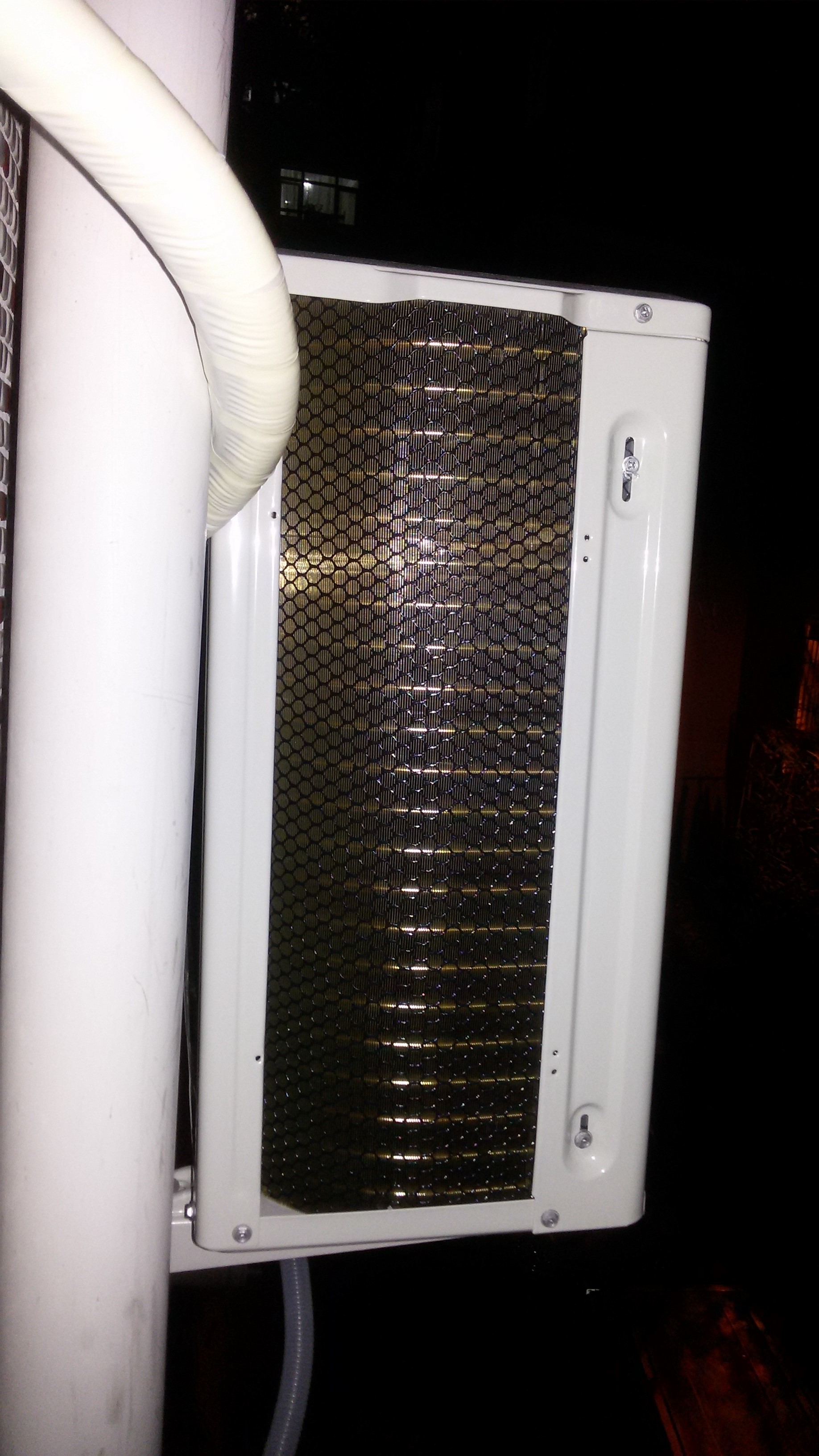

Telefonda defalarca söylememe rağman, her iki kutunun üzerine mutlaka vakumlama yapılsın dememe rağmen servis vakumlama yapmadan gitmiş, montajı bitirince klimanın çalıştığına dair bir kere çalıştırmış klimayı. Bu saatten sonra ne yapmalı?
Balkon kapısının üzerindeki beton tuğla beton, kiriş değil, borunun camdan geçiyor olmasıda içime sinmedi.

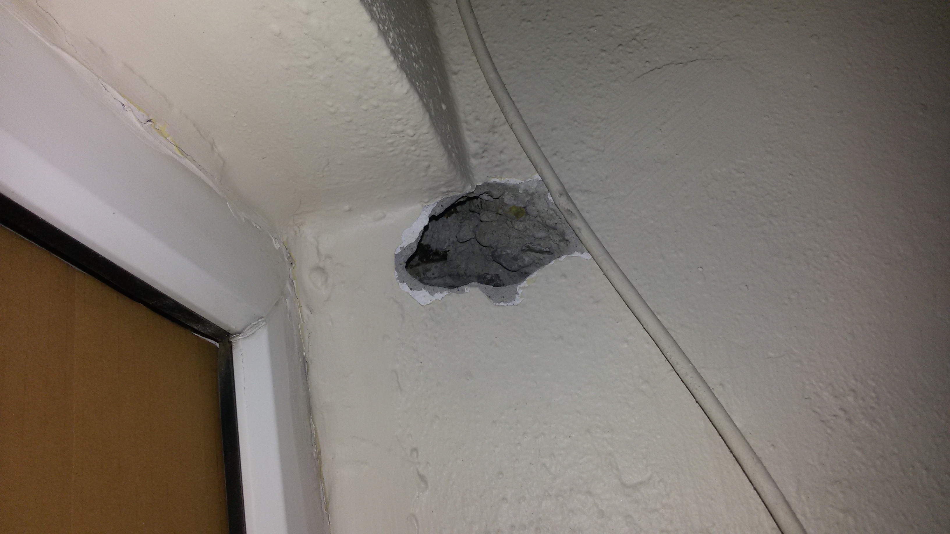

Genelde ortalama 70 TL fatura geldiğin söylüyorlar. Ben yazın kullanacağım. Ama benim sorunum Baymak'ın rezalet servis kalitesi, şikayetvar.com'dan şikayet edeceğim. İşten geldim duvara yeni delik açtım, eğer servis montajı düzeltmezse, kendim dışarıdan adam çağırıp, hortumu yeni açtığım delikten geçireceğim. Servis vakumlamada yapmadı, defalarca söylememe rağmen. Bakalım yarın ne olacak.
Hedef teknik servise (Kağıthane servisi) yazıklar olsun.
Fotoğraflarda yeni açtığım delik küçükmüş gibi görünüyor ama ara boruların rahatlıkla geçebileceği genişlikte.

bu kadar rezalet klima montajını ilk kez görüyorum
Bu montaj ASLA ama ASLA kabul edilebilir bir montaj şekli degil ki yapana yaziklar olsun diyorum. Oncelikle bu resimleri ve israriniza ragmem vakumun yapilmadigini belirten bir sikayet yazisini mutlaka baymak musteri hizmetlerine ulastiriniz bu servisin hakedisi kesinlikle verilmez ve size farkli bir servis yonlendirip montaji baştan yaptirtirlar. Benim inancim var Baymak bunisi bu sekilde birakmaz.
ben klimacı değilim ama bu kadar berbat montaj yapan servis görmedim
üstelik vakumda yapılmamış

Geçmiş olsun kardeşim. Hayatımda gördüğüm en kötü montaj. Bunu bir servisin yaptığına inanamıyorum. Merdiven altı tamirciler bile bu şekilde montaj yapmaz. Yazıklar olsun.

Bugün baymaktan iki defa arandım, Baymak'ın şikayetlere önem veriyor olması güzel. Yarın tekrar geleceklermiş. Benim kızdığım şey, vakum yapmamak için direnmeleri. Montaj teslim kağıdına klima istenilen yere montaj yapılmıştır, vakumlama yapılmıştır yazmışlar. Aileme internetten bir kaç tane vakumlama aletinin resmini gösterdim, ailemde bana; bir usta, bir çırak, iki tanede takım çantası ile geldiklerini, internette gösterdiğim vakumlama aletine benzer bir şey getirmediklerini söyledi.
Ustalar işini bitirince, vakumlama yaptık ve zaten bu klimalar fabrikadan vakumlu geliyor, vakumlama demontaj yapılan, sökülüp başka yere takılması gereken klimalar için zorunlu, yeni klimalar için gerek yok diye de söylemişler. Birincisi buna kızıyorum, vakumlama aleti olmadan, vakumlama yaptık demelerinne, ısrarla yeni klimaya vakumlama olmaz demelerine, ikinci kızdığım konu telefonda konuşurken balkon kapısının üzerinde kiriş olmadığını belirttim, serviste telefonda ısrarla kiriş olduğunu söylediler. siz duvarı delin eğer kiriş çıkarsa camdan boruyu geçirirsiniz dedim fakat hiç duvar delmeden, direk camdan boruyu geçirmişler. Ben 1999 yılından itibaren aynı evde oturuyorum, oturduğum evin dış cephesine bakan hiç bir duvarında kiriş yok (depreme dayanıklı bir ev değil), kiriş kalınlığı ile 8'lik tuğlanın genişliğini ayırt edebilecek biriyim. Servis hiç zahmete girmeden en kolay, en hızlı nasıl montaj yapabiliyorlarsa, montajı öyle yapıp geçmiş.

Bugün Baymak Kağıthane Hedef Teknik servisinden aynı servis görevlisi gelmiş. Ben yine işteydin, erken çıkmaya çalıştım ama eve gelmem vakit aldı. Sonuç olarak benim deldiğim delikten boruyu geçirmiş, klimanın gazını değiştirip, vakumlamasını yapmış. Keşke bu işlemler başında yapılsaydı, hiç tatsızlık çıkmasaydı. Bende ilk defa bugün klimayı çalıştırdım. Klimayı uzun süre kullanmadım, 2-3 dk test ettim, iç ünitenin ve dış ünitenin sesini dinledim. Turbo modunda çalıştırmıyorsanız, klima sessiz (klimayı çalıştırdığım zaman TV açıktı, yani hiç ses ve gürültünün olmadığı bir ortamda test etmedim, belki yatak odaları için uygun olmayabilir, bu testi ancak yaz gelince yapabilirim.). Bu benim aldığım ilk klima ve sadece 2-3 dk çalıştırdığım için yanıltıcı bir yorum yapabilirim. Sadece kumandasının kapaklı oluşunu beğenmedim. Sık kullanılan tuşları üst kapağa yerleştirmişler. Üst kapak olmadan kapağın altında kalan tuşlar ile tüm ayarları yapabiliyorsunuz. Genel olarak klima güzel ve yeterli, Baymak Elegant Plus 12 klimasında elektrik fişi var.
Ben daha önce klimanın su gideri için spiral boru almayı düşünüyordum ama son resimde görünen elektrik kablosu gibi beyaz renkte boru var. Bu boru hem iç üniteden çıkıyor, hemde aynı borudan dış üniteye ait olanı var. İlk paylaştığım resimlerde bu boru kısaydı, borular arası ek yapılabiliniyormuş (borular geçirmeli, eklenmeli). Ek bir tane daha taktık böylelikle uzatmış olduk (İlk montaj yapıldığı zaman montajı yapan teknik servis görevlisinden ailem bir parça boru almış, bende o boruyu ek olarak taktım, böyle daha iyi oldu).
