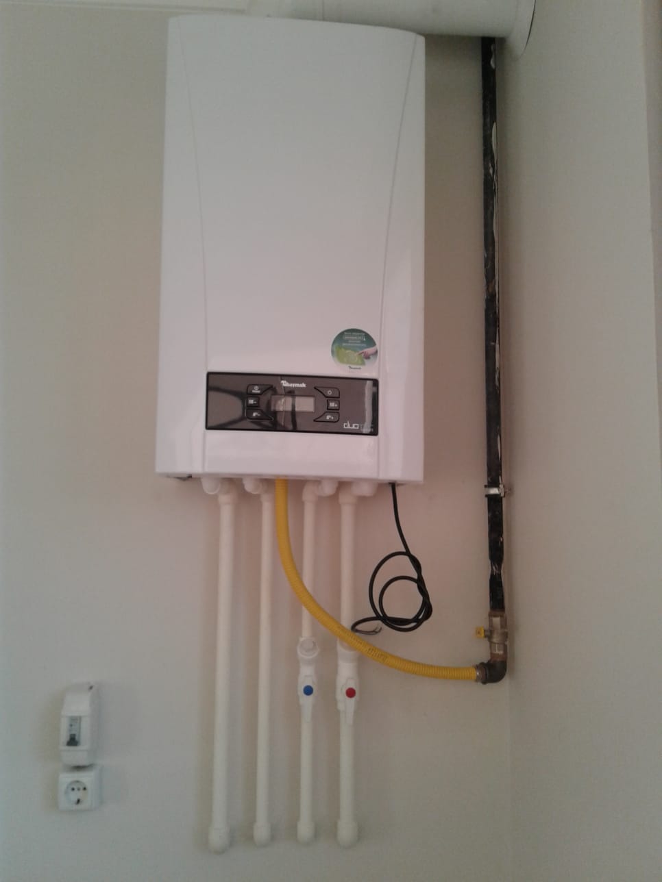

nasıl arkadaşlar memnunmusunuz kombiden?
6 yıl
Bugün aldık kullanan yok herhalde bakalım ben yazarım artık yorumları
6 yıl
Moderatör
hayırlı olsun güle güle kullanın. duotec compact, baymak duo tec ile aynı kombidir sadece boyut olarak küçültülmüş halidir bu sene şubat ayında piyasaya çıktığı için kullananlar daha henüz bir kışı deneyimleyemedi. komponentleri kalitelidir,baymak idee modülasyonlu oda termostatı da bağlanabiliyor veya istiyorsanız herhangi bir on-off oda termostatı da bağlanabilir.
Bu mesajda bahsedilenler: @Emekkk
6 yıl
80 m2 ev için büyükmü olur:(
6 yıl
teşekkür ederim, açıkcası sizin mesajlara bakıp aldım zaten bakalım bu kış inşallah yüzümüzü karartmaz :)
