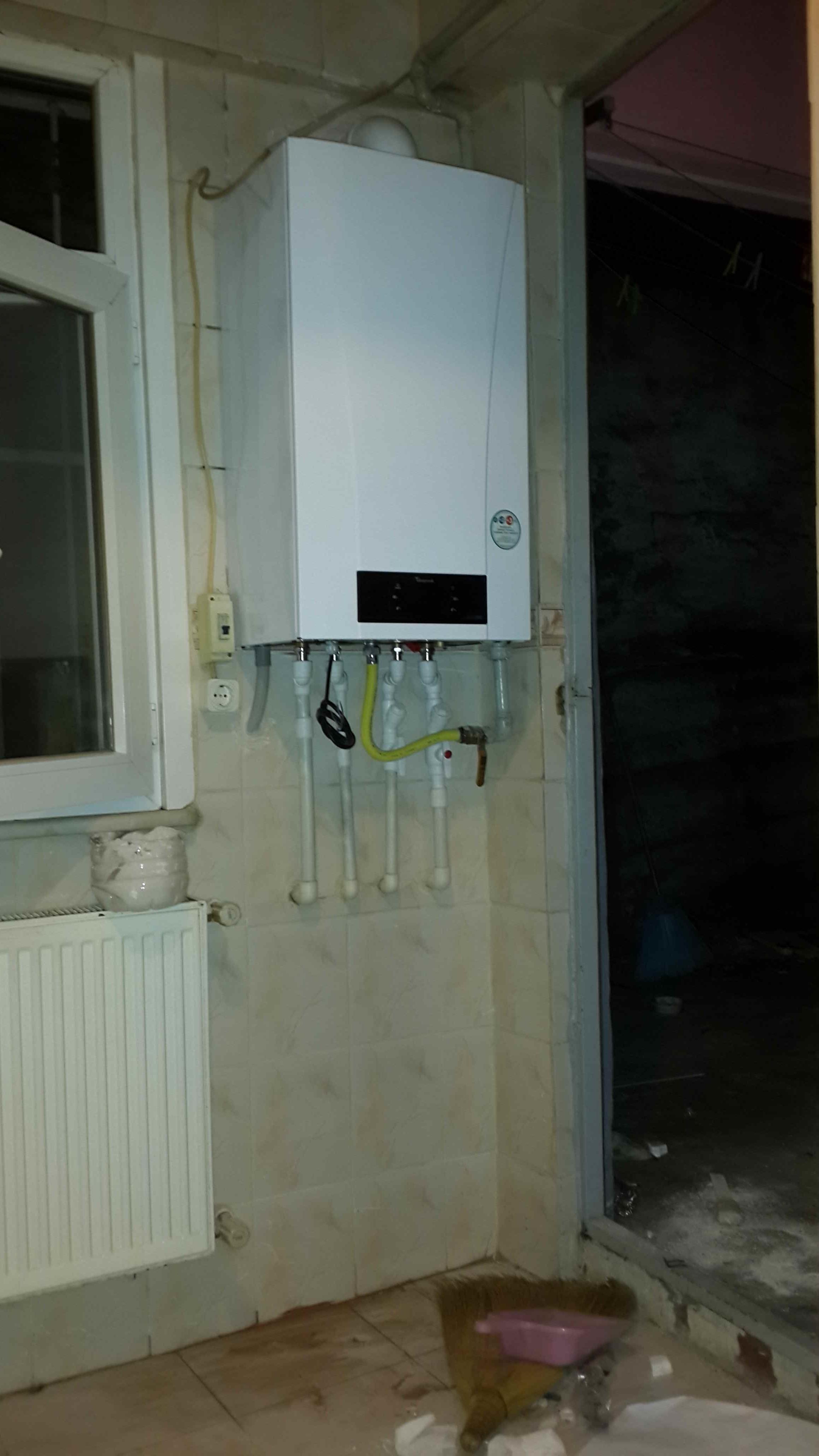

10 yıl
Kombiyi teslim aldım evet bahsettiğiniz üzere yeni

10 yıl
Evet bende cok sasirdim 2 saatte geldi urun monte edildi kombi degisim formu igdas icin, duvar delme eski kombi demontaj yeni kombi montaj yogusma gideri duvari delme felan toplam 200 tl verdim ustaya

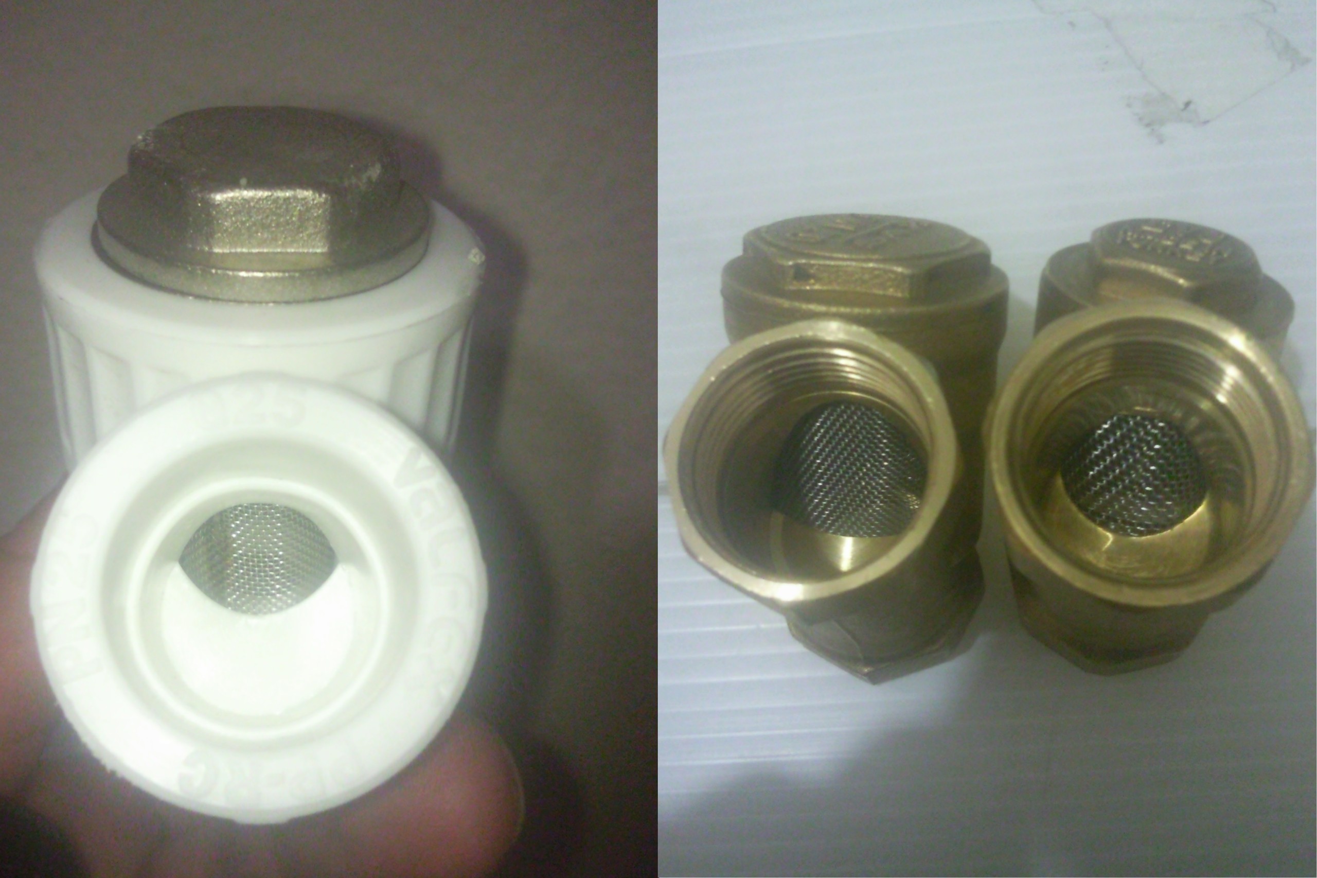

Hayırlı olsun,
Bu arada keşke vana ve filtreleri tam geçişli metal taktırsaydınız. Aşağıdaki resimde farklar açıkça görülüyor.

10 yıl
Evet bunu takan ustaya belirttim tam gecisli metal filtre kullansak daha iyi degilmi diye onlar eskide kaldi artik bunlar kullaniliyor dedi yani takan ustaydi yoksa ben parcayi alacaktim gerek olmadigini soyledi hatta eski kombinin bile gecisleri metal di
Z
10 yıl
Klasik usta yalanları madem eskide kaldı neden hala üretiliyor . Bu arada keşke eskilerini kullanmaya devam etseydiniz.

10 yıl
aldı götürdü adam onları :) zaten yüzeyi oksitlenme yapmıştı onların küf tutmuş gibi sorun değil yav ben zaten petek boylarını değiştirtirecem aynı kişiye geldği zaman 2 tane tam geçişli filtre verip ücret vermeden taktırtıcam ona.
