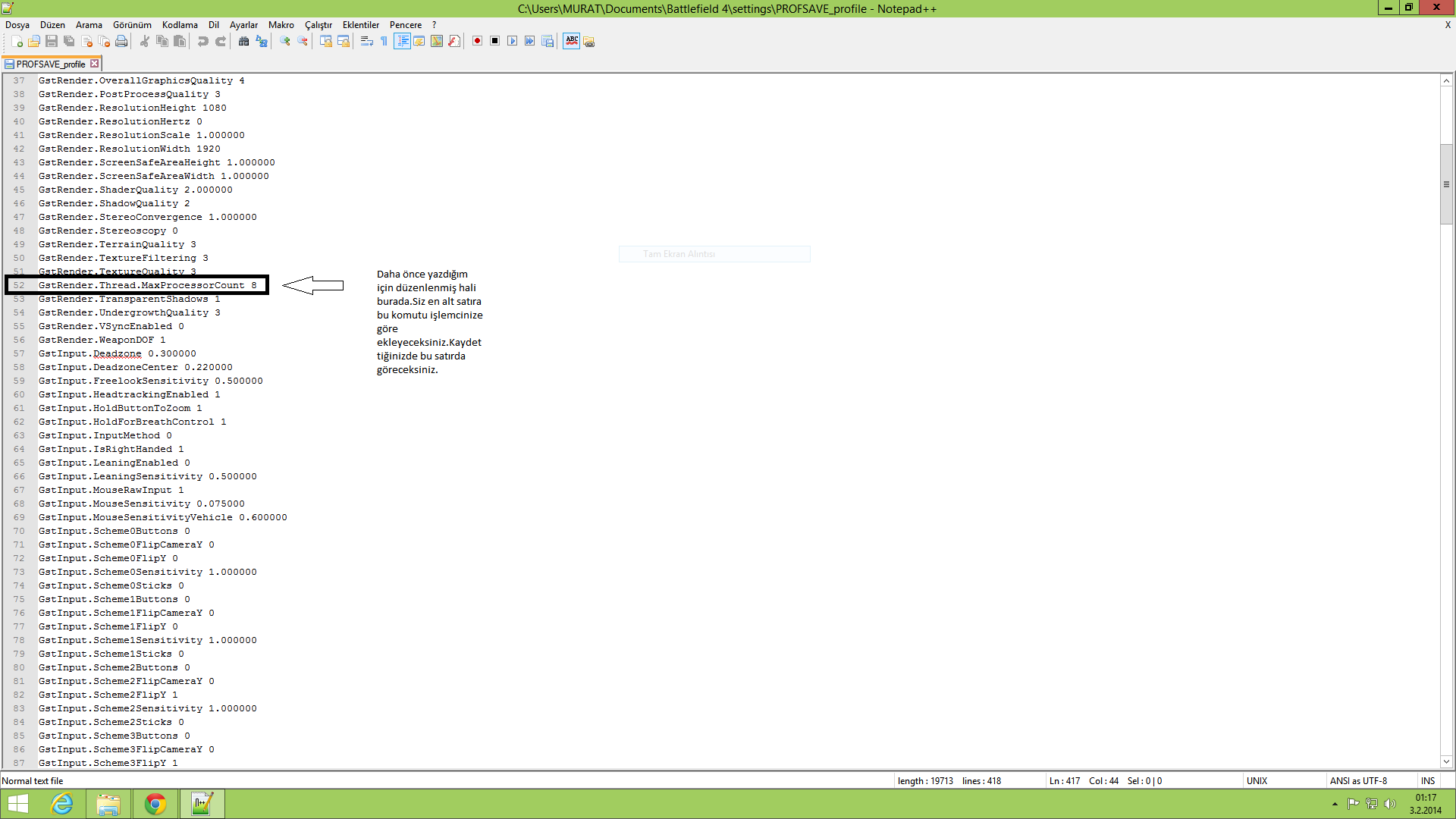

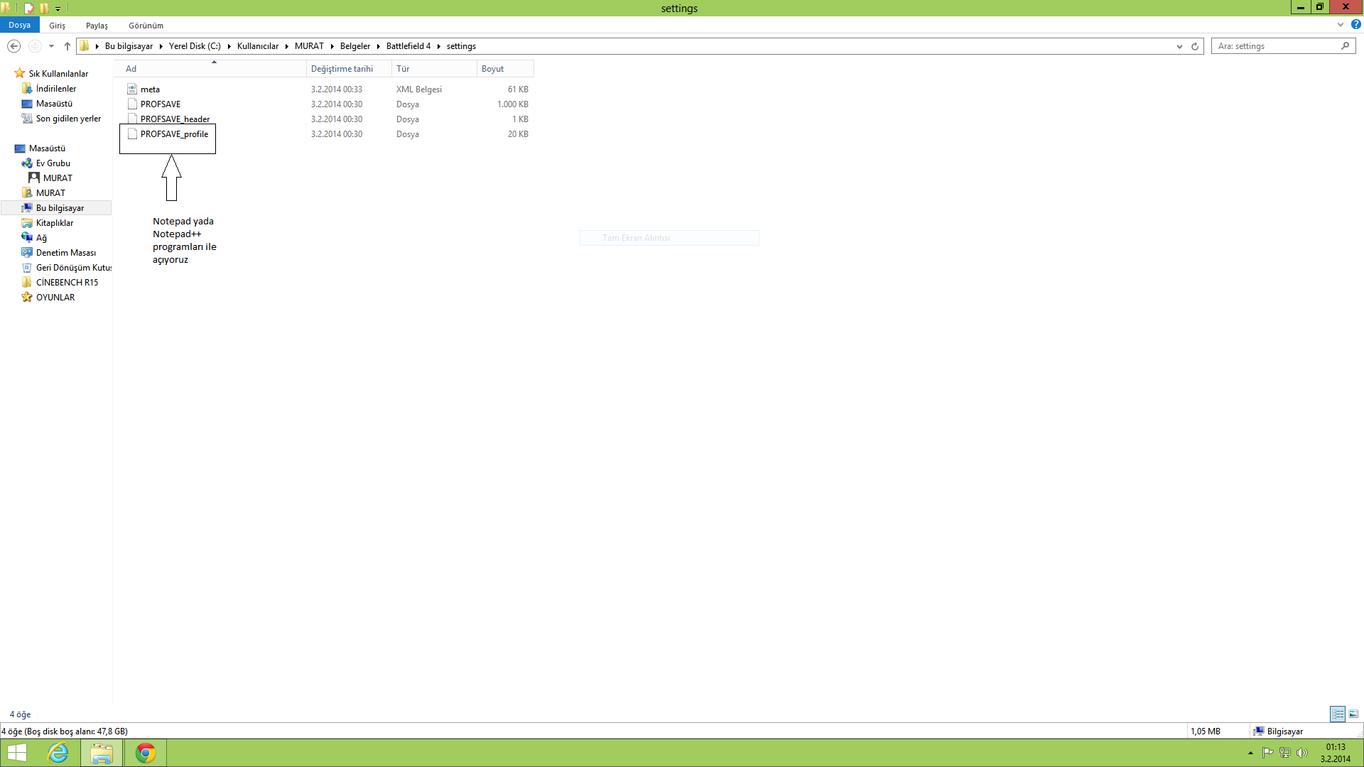

1-)İlk olarak Belgeler>Battlefield 4>Settıngs den PROFSAVE_profile yi ister notepad isterse notepad++ ile açın.Sonra en alt satıra "GstRender.Thread.MaxProcessorCount x" (x yerine 2600k,3770k yada 4770k olanlar 8 3930k-4930k vs olanlar ise 12 8350 olanlar ise 8 yazacaklar)(i5 de HT olmadığı için etkisi var mı bilmiyorum ama denemek isteyenlerde x yerine i5 için 4 yazsınlar)Sonra kaydedip burayı kapatın.
2-)Bu işlemin etkili olması için son adım ise oyunun kurulu olduğu yere bir metin belgesi açın ve içine " Thread.MaxProcessorCount 8" yazın(Burada 4770k için 8 yazdım kendi işlemcinize göre değeri değiştirin).Daha sonra farklı kaydet deyip tüm dosyalar seçerek adını user.cfg olarak kaydedin.Orıgın açıksa kapatın ve tekrar başlatarak istediğiniz bir mapte farkı görmek için test edebilirsiniz.

Edit: Yalnız bende "GstRender.Thread.MaxProcessorCount x" diye birşey yok?

Yalnız bende "GstRender.Thread.MaxProcessorCount x" diye birşey yok? Bugün update falan geldimi?
Bu mesajda bahsedilenler: @mur88
12 yıl
Orijinalden alıntı: gokhanoflaz
Bunu zaten siz ekleyeceksiniz hocam bendede yoktuOradaki X temsili olarak yazılı .En sonki update yani mantle desteği sunan 1 küsür gblık updateden sonra bu olay ortaya çıktı.
