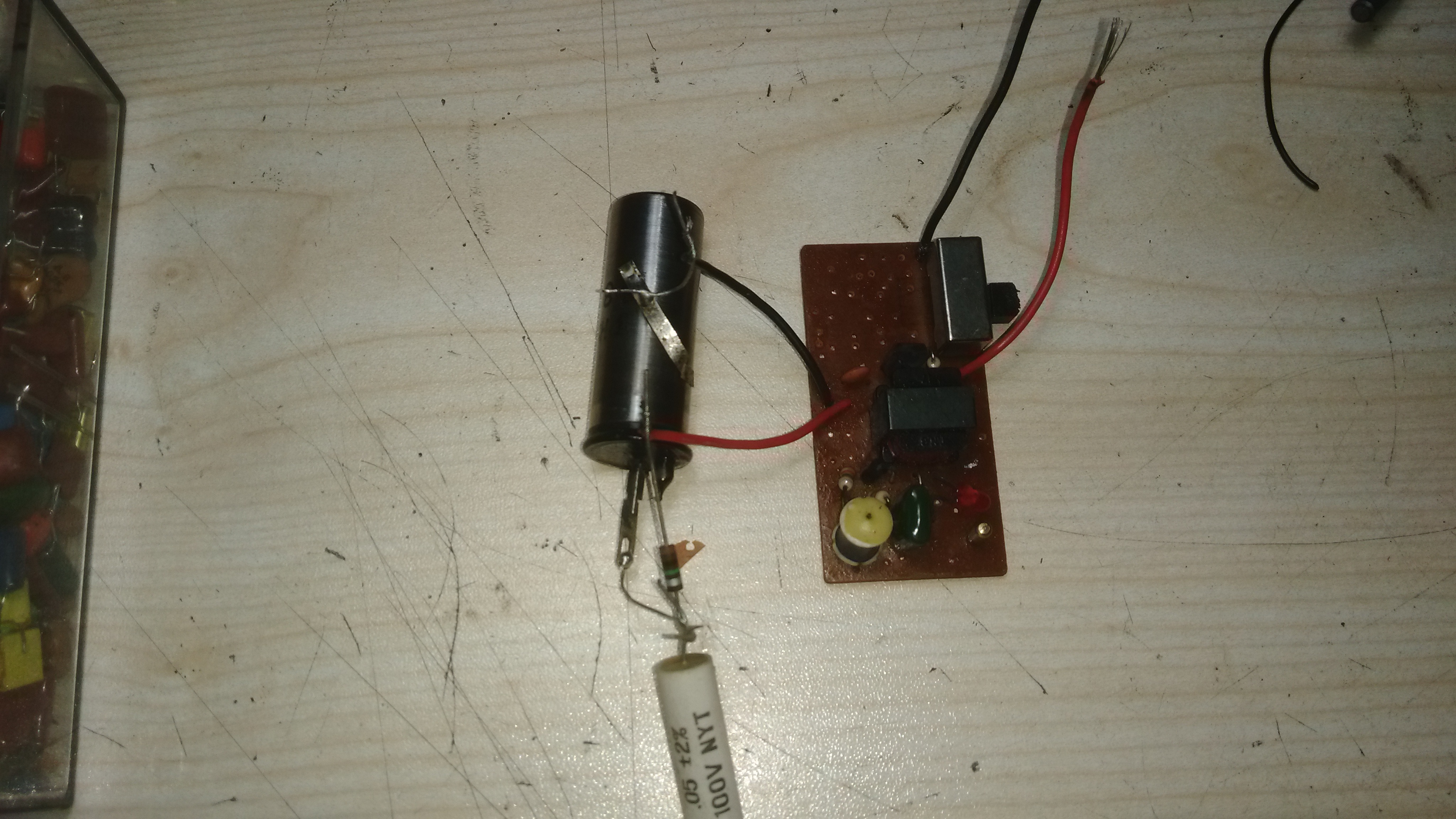

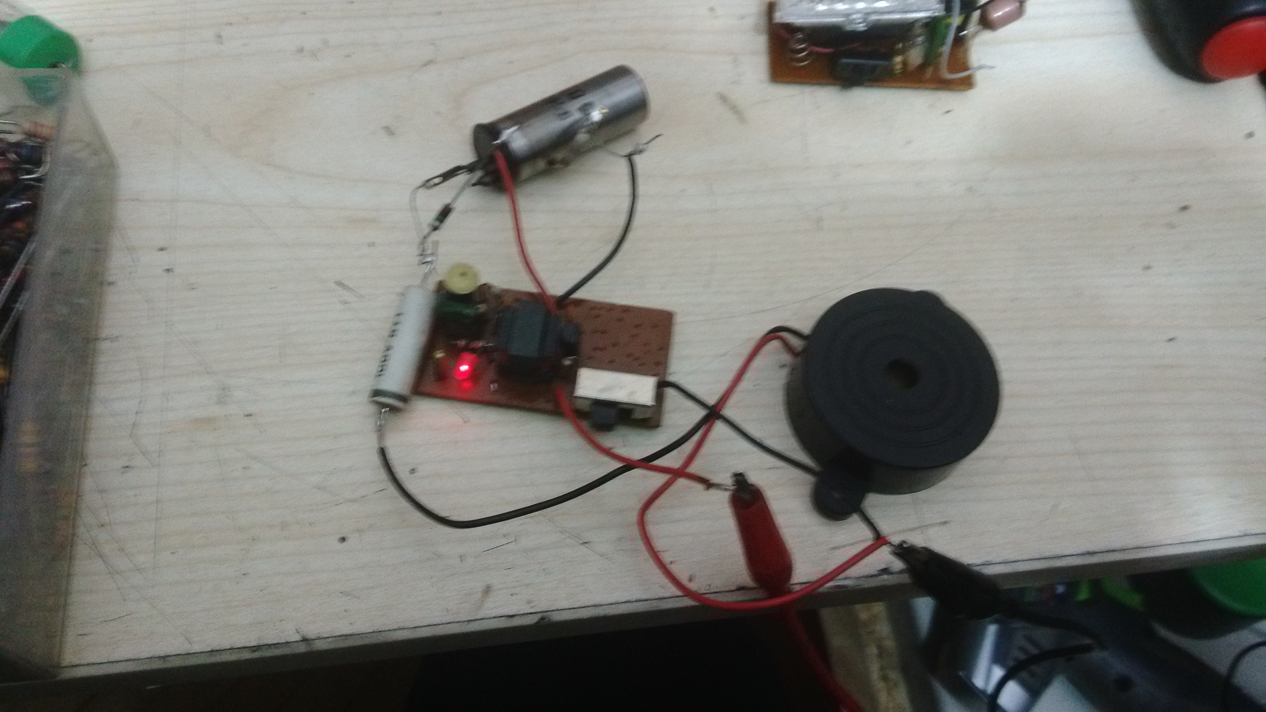

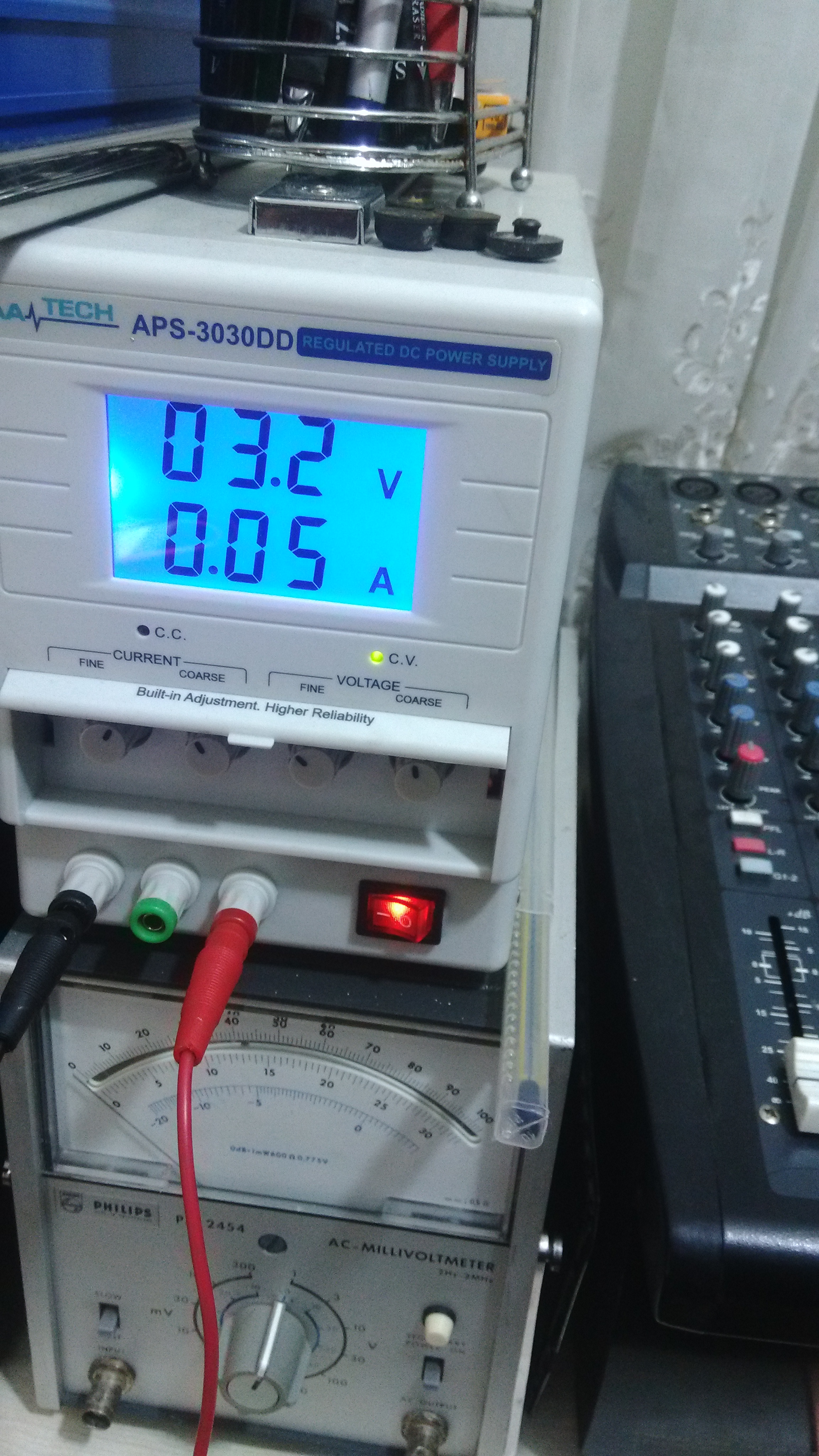

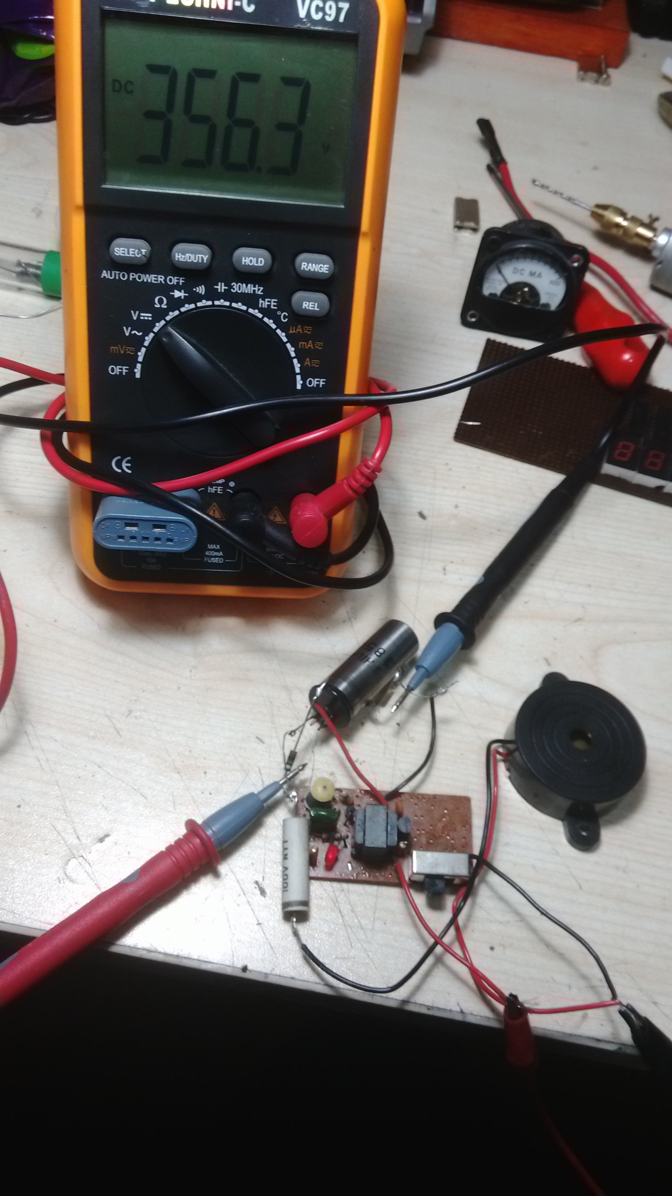

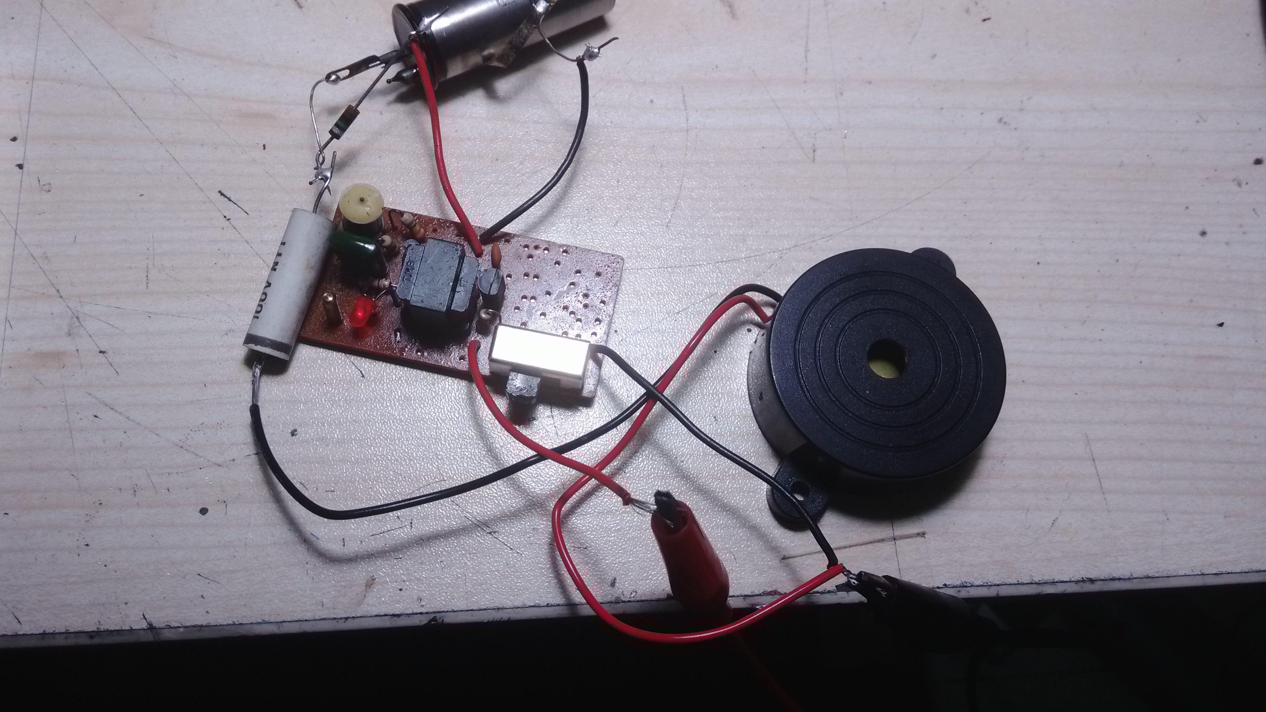

Evde kullanmadığım filmli eski fotoğraf makinesi vardı. Flaş devresini ayırıp kapasitörünü söktüm. Bu halde 3 - 4,5V dc ile 350-450 V civarı HV verebiliyor. Bu da Geiger tüpünün çalışması için yeterli bir gerilim. Dedektör olarak Philips 18504 kullandım. Katodu 1 Mohm dirençle şaseye bağlayıp 50 nf ile buzzeri sürdüm. Şu an çevredeki doğal radyasyonu tik sesiyle sayabiliyor. Devre osiloskop veya bir countere bağlanabilir. Devre sadece 50 mA çekiyor. Pille de çalışır. Bitirebilirsem 4033 le bir sayıcı yapmayı düşünüyorum. Test için bulabilirsem bir duman dedektörü kullanacağım. Foruma sık giremiyorum, cevap veremezsem kusura bakmayın. İyi forumlar. < Resime gitmek için tıklayın >< Resime gitmek için tıklayın >< Resime gitmek için tıklayın >< Resime gitmek için tıklayın >< Resime gitmek için tıklayın >
