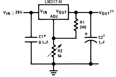

Hocam trafonun çıkışını köprü diyota bağlayacaksın. Doğrultulan akımı kapasitör ile filtre edeceksin. Sonra lm317'ye gireceksin.attigim devredeki gibi. Çıkışa da diğer kapasitörü bağlayacaksın bu.kadar

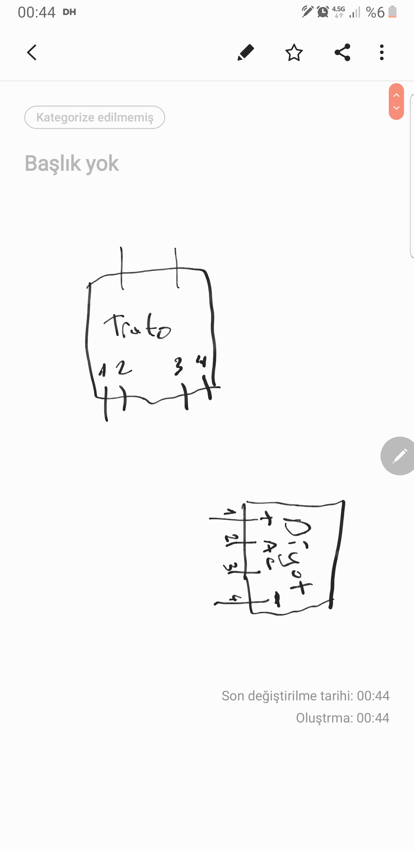

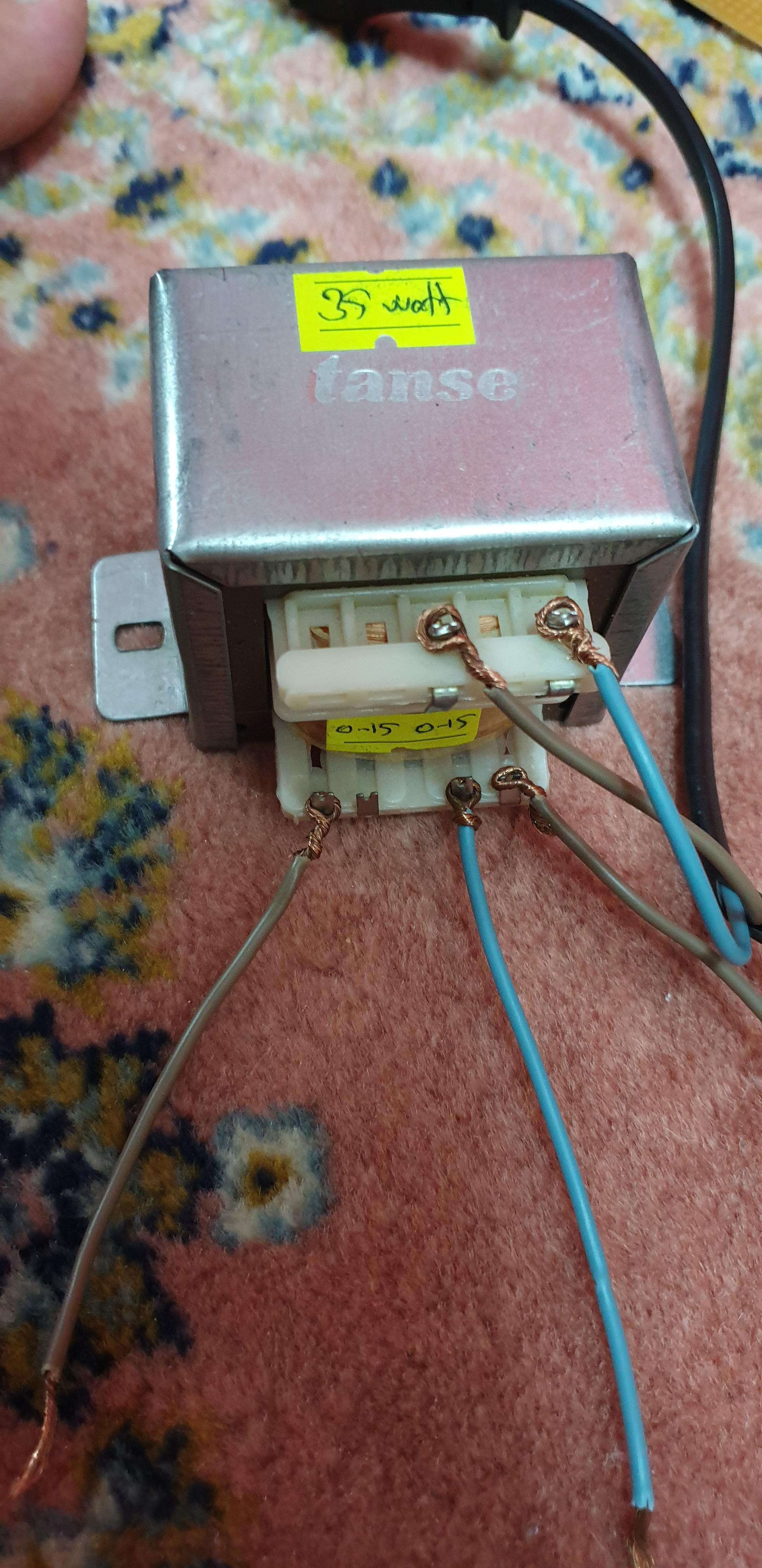

Bu trafodan nasıl 30 volt alicam bunu köprü diyota nasıl montaj edicem < Resime gitmek için tıklayın >

Üstteki sargı Primer 220 volt girilecek.
Alttaki sargılar ayrı ayrı 15 volt herhalde. Multimetre ile teyit etmek lazım.
Köprü diyotta 4 bacak bulunur , siz trafodan aldığınız 2 kabloyu köprü diyottaki dalgalı simge olan bacaklara gireceksiniz.

Böyle dersek kaç numarayı kaç numaraya baglicam usta
Bu arada 1 ve 2 yi olctugumde 19v 3ve 4 olctugumde 19v veriyor

İster 1 ve 2 yi , ister 3 ve 4 ü... Köprü diyottaki ac yazan kısma bağlayacaksın ama Max 15 volt alabilirsin.
Edit : o halde trafo 19v.

Satın aldığım yer 30v bir trafo olduğunu söyledi bana. Seri veya paralel bağlantı ile 30v olmaz mı

Multimetre ile ölçün bakalım en dıştakileri , sonra 1. Ve 3. Bacağı..
6 yıl
1 ve 4 te 0 gösteriyor 1ve 3 tede aynı 0 gösteriyor
Bu mesajda bahsedilenler: @dfk24
6 yıl
Orijinalden alıntı: Metris41
1 ve 4 e bakarken ortadaki iki tanesini birleştir bakalım
6 yıl
O şekilde 40 v verdi
1 4 voltmetreyye bağladım. 2ile 3 u seri bağladım sonuç 40v şimdi bağlantıyı nasıl yapayım köprü diyota
6 yıl
40 volt lm317 yi yakar. 1 ve 2 yi bağlayın hocam , nerede kullanacaksınız

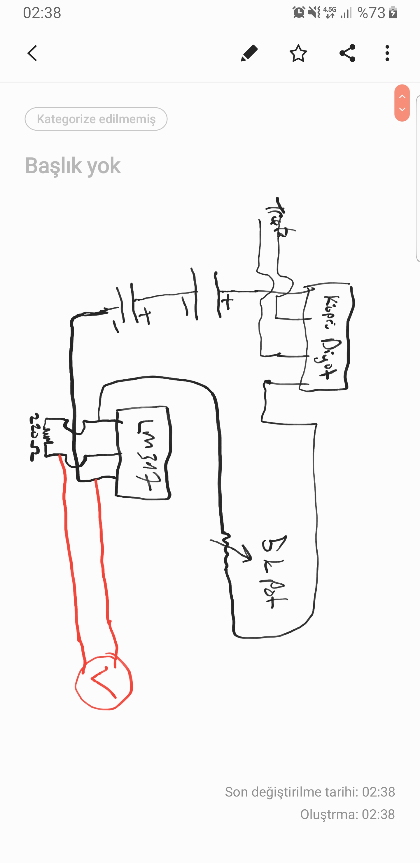

Trafonun 1 ve 2. Bacagini köprü diyotun 2ve3. Bacağına bağladım. daha sonra köprü diyotun 1.ve 4. Bacagini olctum 18 v DC gosterdi

Tamam şimdi DC 18 volta kapasitör bağlayın filtre amacı ile.
Sonra da attığım devreyi kurun

Bu şekilde bağladım ama voltaj alamıyorum
