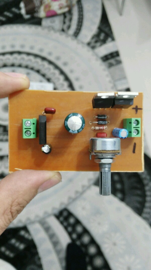

Devreyi yapmaya karar verdim her hangi bir sıkıntısı varmı? Max kaç amper verir?
Lm317 2x 2sc5200 35v volt giriş 0-25v çıkış.

Devreyi delikli plaket üzerine kurdum. Tek 2sc5200 ile. 12v akü ile besledim. 90watt oto farını ışığını yükseltip azaltıyor. (soğutucu amd stock fan) ilerleyen zamanlarda bir tane daha 2sc5200 ekleyecem. 4x3 cm anca tuttu.

Hocam bende geçenlerde yaptım da güç kaynağı. Mje3055 kullandım fakat lm317 nin out bacağından mje nin base e giriş yaptım sizin verdiğiniz örnekteki gibi değil di şema hatta kenakaord hocanın verdiği şema da su şekilde neden farklı acaba
10 yıl
Bu çıkışa direnç konulmasının sebebi nedir ?

Birden fazla transistor kullanılacaksa fazla amper çekebilmek için koyulur demişti birisi . çok ta ne ise yaradığını araştırmadan tek transistor kullandım ben çizerken 317 ile transistor yan yana cizmisim farketmedim ama kısa devre değiller.

Peki bu dirençler akımı yada voltu kısmıyor mu ?

Omaji dusuk watti büyük olduğundan voltaj da kısma yapmıyor sanırım. Akım için Birsek diyemeyeceğim akım sınırlaması için kullanılan şemalar var. Bu konuda çok fazla şema var kafası karışıyor insanın benim gibi amatör olunca açıkçası

Devredeki taş direnç eğer tek transistor kullanılacaksa gerek yoktur. Ancak birden fazla kullanılacaksa dirençleri koymakta fayda vardır. Bu dirençler transistorlerin ani kısa devre anında maksimum akımda zarar görmemesi ve paralel güç transistorlerin dengeli akımda çalışmalarını sağlamak içindir. Her bir direnç üzerine maksimum akımda düşen gerilm değeri çok düşük olduğu için bir akım kaybınız olmaz... Devreyi güvenle kullanabilirsiniz...
