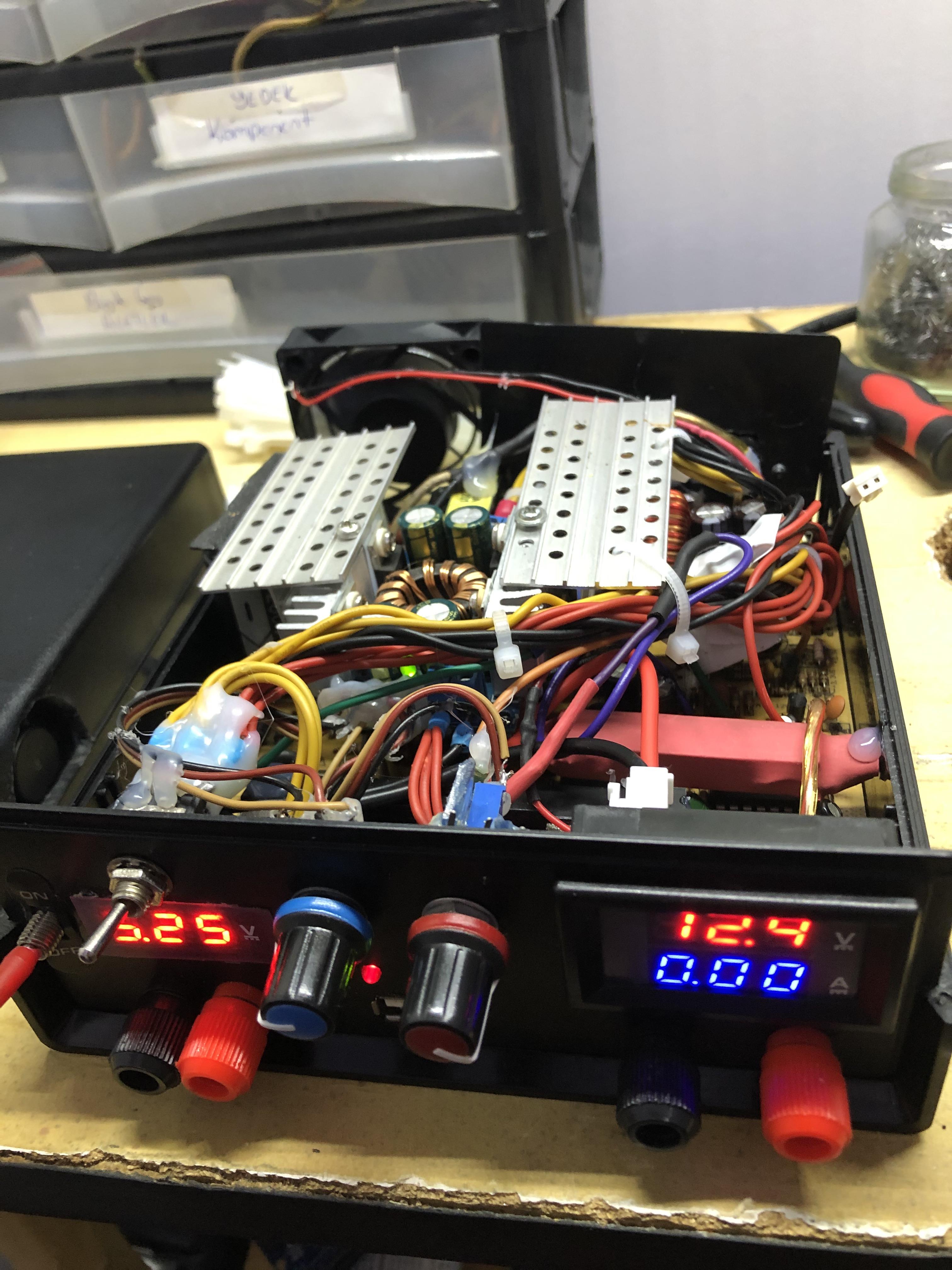

Bende 1 sene önce yapmıştım sana örnek olabilir diye resmini ekliyelim. -12 ile +12 birleştirince evet 21v veriyor ama power supply bilgi kısmına bakarsan -12 yalnızca 500mA verebilir. Lm338 ve Tip3035 ile ayarlı voltaj yapılabilir potansiyometre eklenerek ama akım sınırlanmaz dediğin gibi. Lm358t ve tip3035 devresinde akım tip3035 den çekileceği için 15A e dayanabilir. Ürün linkini verdiğin modül sadece voltajı düşürmekle görevli Bunun yerine "Step up ve down" converter kullanman daha mantıklı. Bunlar da türkiye de hemen hemen kalmadı gibi Anca çinli sitelerden sipariş edilebilir. Son olarak şunu belirteyim çinli arkadaşlar her ne kadar 10A 5A deseler de hep yarı akım verebiliyor modüller. Onun için Voltaj ayarlı modül çıkışları harici, PSu dan direkt 3,3 5 12 de çıkarmanı da tavsiye ederim.
Anladım hocam sağolasın. İşçiliğin güzelmiş güzel olmuş eline sağlık :D
